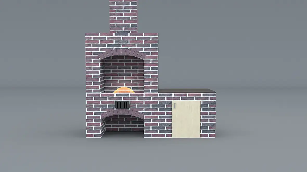

Делаю печь.
Не понимаю как нормально нормалькой сделать объем.
Кирпичи совсем плоские, при этом в карту бамп вставлена VrayNormalMap, сам бамп выкручен на 900.
Почему-то смотрю гайды, у людей нормальный объем выходит, ну хотя бы что-то на него похожее- у меня все плоское.
Свет VrayLight и 1,2 свет окружения.
Помогите пожалуйста

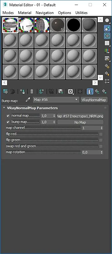

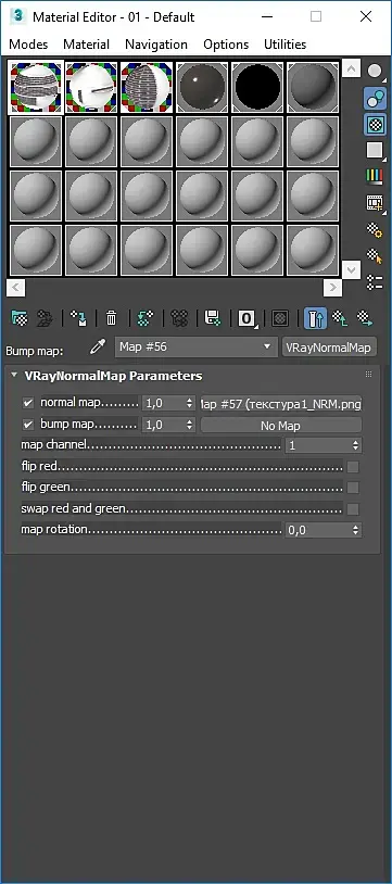

а гамма у нормалки какая выставлена? чтоб она корректно работала должна стоять 1.0 и значение бампа не должно быть выше 100,иначе артефакты полезут, для увеличения эффекта от нормалки сверх 100 процентов есть крутилка в самой vraynormalmap
ПС в матэдиторе при включении/выключении нормалмапы что-то меняется визуально?

Меняется но честно говоря это не очень похоже на выдавливание кирпича.
https://pp.userapi.com/c824201/v824201826/175f81/pjJETxp1cXo.jpg
https://pp.userapi.com/c824201/v824201826/175f89/vlyuVfknONk.jpg

У самой карты нормалей смотрите гамму.

гамма стояла "автоматик", попробую сейчас поставить на 1 и отрендерить
сделал гамму на 1, ничего особо не поменялось вроде

narem а материал в который vraynormalmap на бамп закидываете точно vraymtl? не standard случайно?

конечно точно)

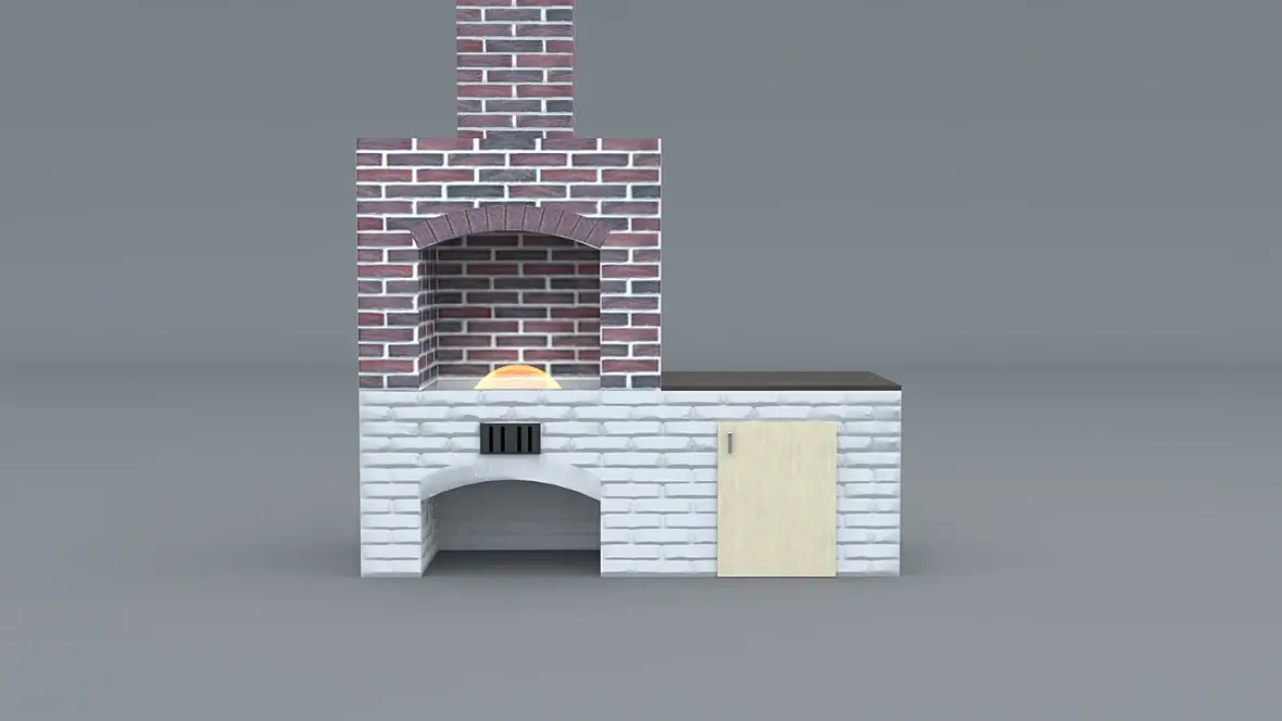

Вообще попробовал отключить дифуз, и в итоге видно бамп плохой, когда включаю дифуз- вообще не видно)

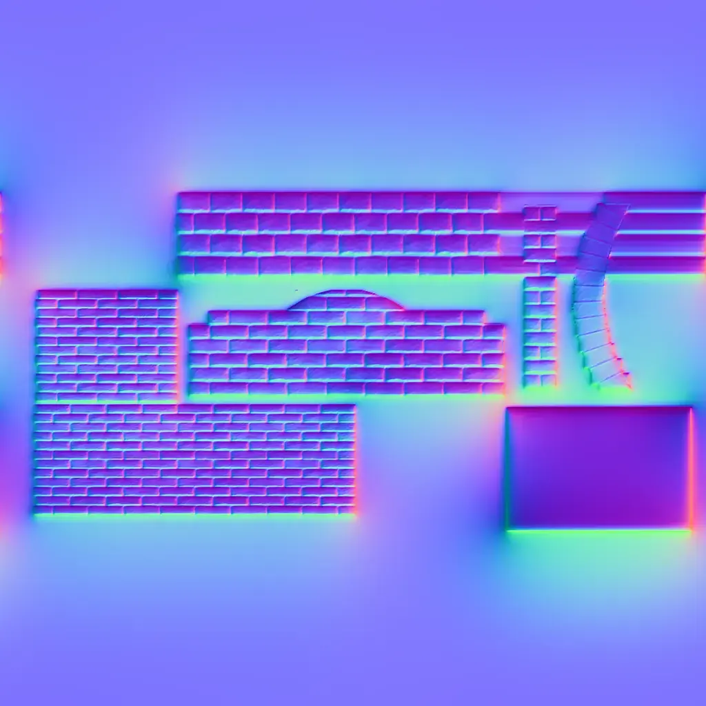

У вас вроде бы карта на диффуз не совпадает с картой нормалей. Грубо говоря, я вижу, что швы у диффуза сильно шире, чем у карты нормалей. И кирпич другой формы. На карте нормалей он имеет более закруглённые края. Формально вы не нарушаете порядок наложения карт, но карта диффуза просто перебивает карту нормалей.
Врятли они не совпадают т.к я взял карту из дифуза и ее сунул в крейзи бамп, сомневаюсь что он как-то исковеркал

Да и карта хлам если честно

Карта из крейзи бампа, я хотел делать карту эту плагином через фш но почему-то у меня плагин выбивает фотошоп при запуске

Про "3 источника". Вам же не про интенсивность света говорят, и не про количество источников. Вам предлагают сделать свет более жёстким (край тени менее размыт). Хоть один, хоть три источника, хоть 10, но свет сделать жёстче. У вас слишком мягкое освещение.

narem, чтобы лишнее не отвлекало, проверяйте работу бампа на одноцветном глянцевом материале с подходящим освещением, с ясными бликами и жёсткими тенями.
