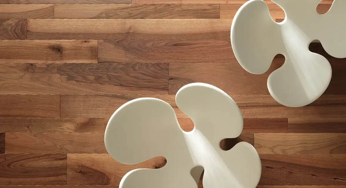

Например, сейчас у меня интерьер с таким вот паркетом:
Доски разной длины и ширины. Всего фиксированные четыре длины и четыре ширины. Был бы диапазон, можно было бы использовать флоргенератор за 20 евро, но тут фиксированно. Руками раскладывать на ~100-120м2 с учетом перепадов высот и разных комнат неудобно ни разу. Но еще более неудобно так это во время рендера увидеть, что слетели какие то настройки плагина.
У меня так один раз слетел форестпак. Перенастраивал по памяти пару часов. Купил и горя не знаю. Два самых лучших и нужных плагина, после рендер движка конечно же.
