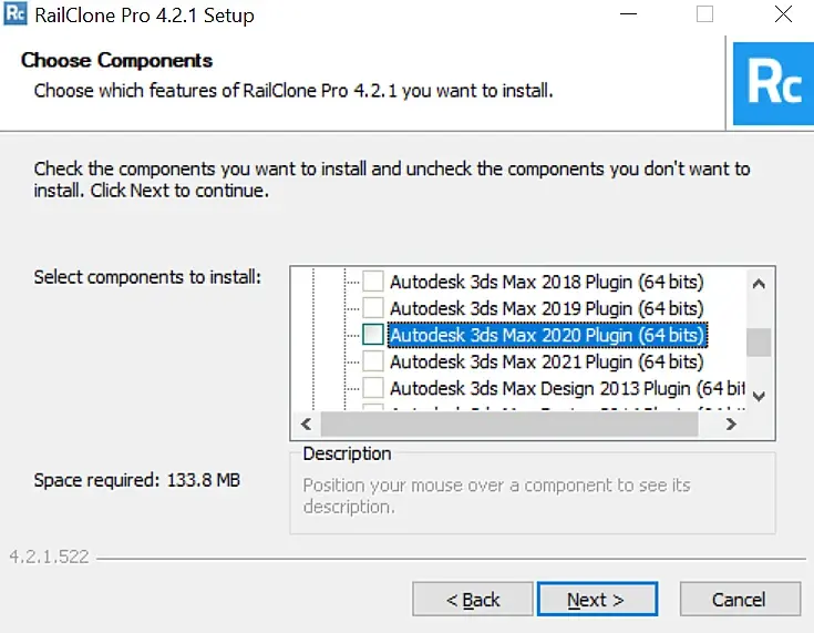

Можно ли установить  rail clone 4.2.1 на 2022 3d max? При установке не появляется 3д макс 2022.
Сообщений: 10605
нельзя, очевидно, нужно обновить версию
На сайте c 15.08.2021
Сообщений: 896
Можно попробовать установить плагин в пустую папку и скопировать потом в новый макс по тем же путям. Если ничего критичного, то он работать будет.
Сообщений: 10605
скорее всего ругнется при запуске макса или при попытке использования плагина, просто не совсем понятно, к чему такие танцы с бубном, если все решается скачиванием последнего билда (пиратки РК и фореста так и так проблемные, без вариантов)

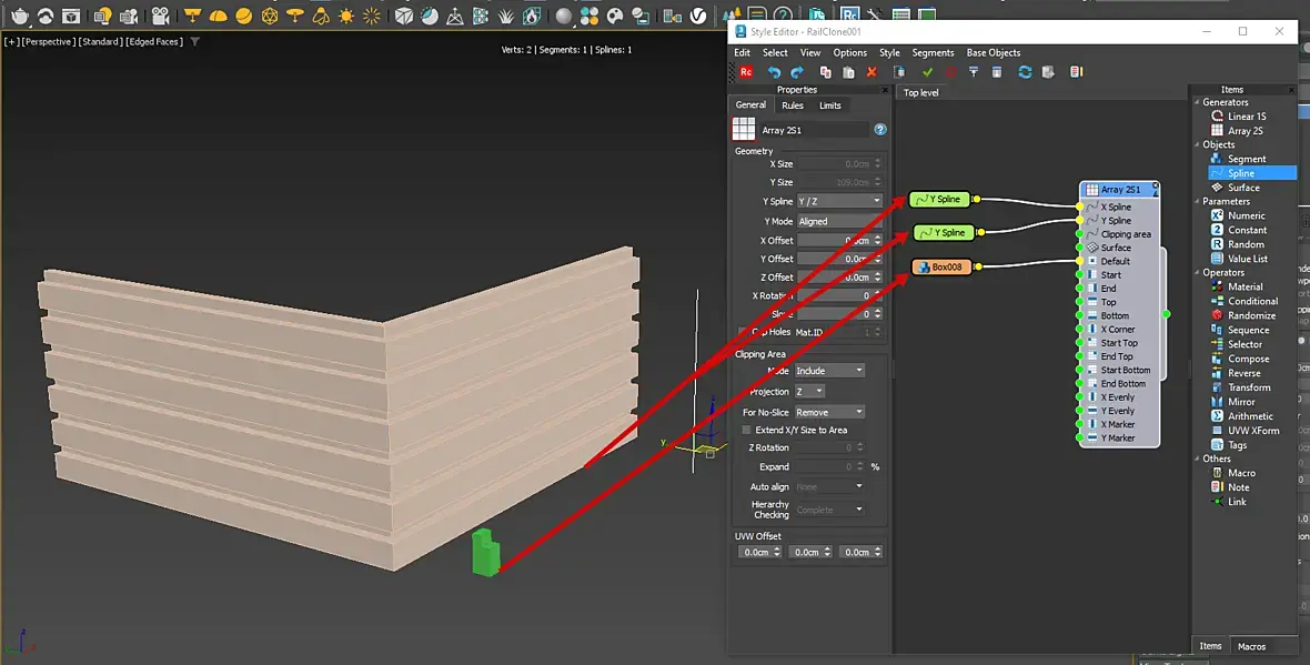

друзья что-то я затротлил. как в rail-clone описать вот такое сопряжение на непрямом углу?
Сообщений: 10871
На очень скорую руку.

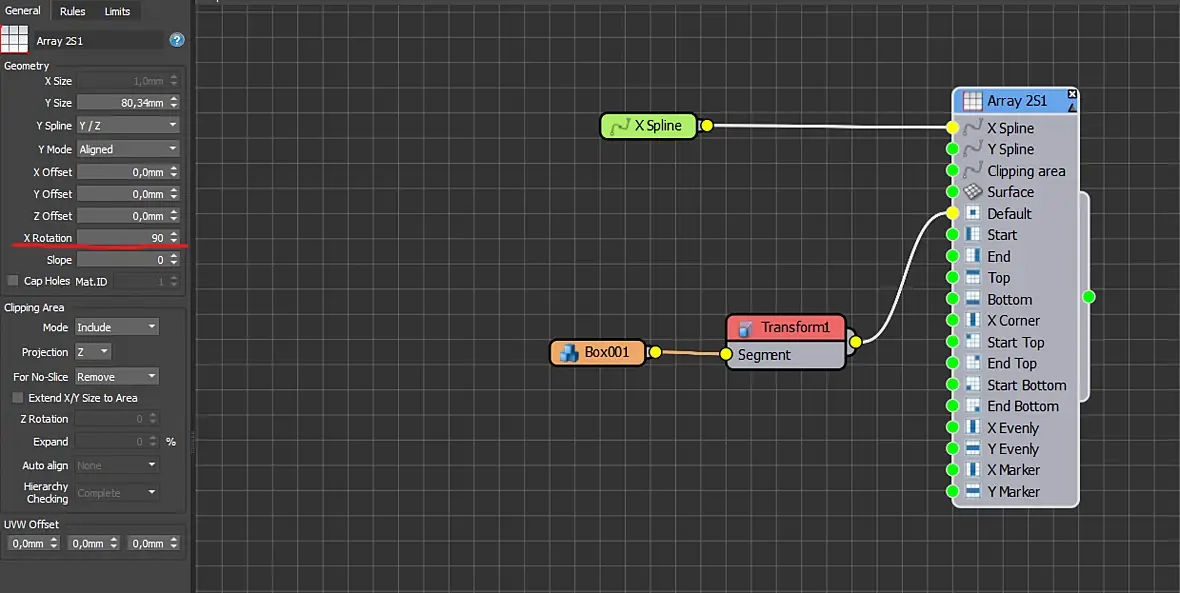

Если у Вас че та не получается проверьте чтобы сплайн путь развивался по оси Х. Сам базовый элемент поставьте в нужном направлении и ресетните ХФорм. Вертикальный сплайн можно не делать, а высоту регулировать в свитке General, где ось Y описывается.
На сайте c 26.06.2012
Сообщений: 626
Белгород
Примерно то же самое только я не вращал сегмент а повернул генератор на 3м скрине.  На первом и втором скрине показано как сделать чтобы соединения получались как у вас в вопросе (если я его правильно понял)smiley-smile.gif
