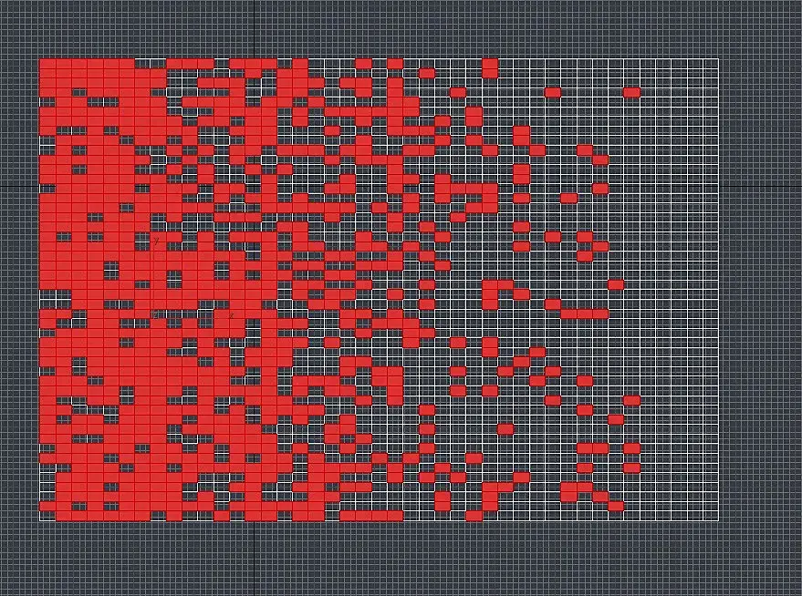

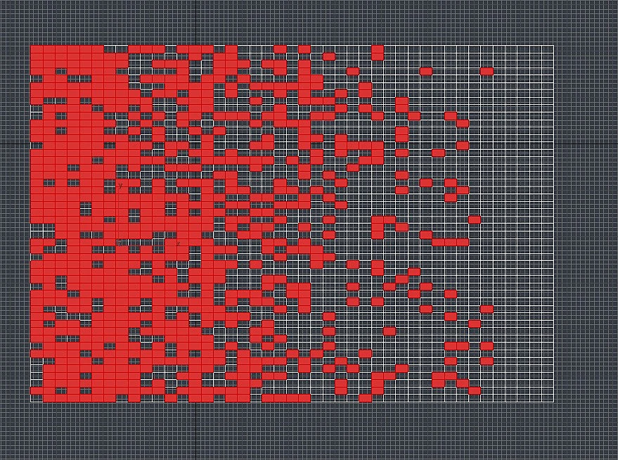

Был когда-то у меня скрипт с кнопкой и окошком процентов для этого, но было это три компьютера назад, может у кого еще завалялось? Вроде на Scriptspot брала, никак не могу снова найти ((
Для вот такого эффекта:
Или любое другое решение, но без смс и админской учетки )))

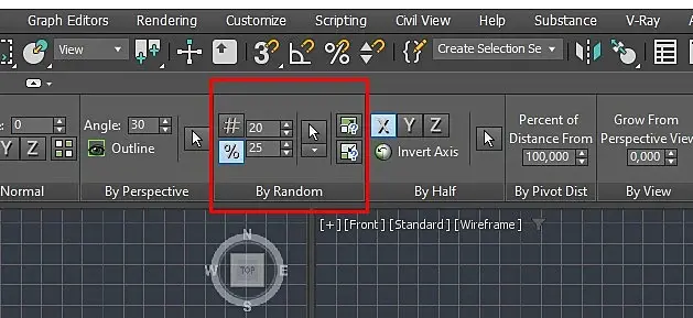

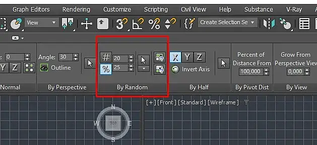

 MyPolySelector  есть в свободном доступе, кажется то что нужно
Сообщений: 17132
есть решение в одну кнопку, но за несколько заходов, зато штатными средствами
поделить геометрию по вертикали на 5 кусков, например, и вот тут жмакать, меняя процент:
На сайте c 25.11.2008
Сообщений: 157
тоже об этом способе подумал, но тут больше чем одну кнопку нажать)
Сообщений: 17132
да иногда быстрей врукопашную немного больше понажимать, чем искать автоматический способ))
О, блин, пока думал как записать видос уже опередили.

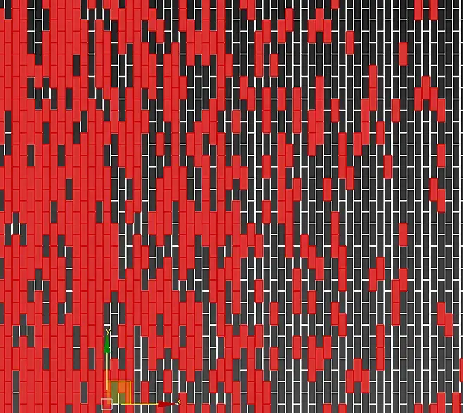

Из того что добавить. Чтобы геометрию не делить на объекты, присваиваем всей геометрии Set ID 1, затем можно выделять кусками, потом установить проценты и нажать в этом режиме:
Затем то что осталось от выделения присваиваем Set ID 2
Повторяем процедуру несколько раз и в конце жмем Select ID 2. Вуаля.
Сообщений: 17132
Да да. Тут как бы тоже деление на куски, только не отделяя прям совсем, а на айдишниках. Годно!

Еще вариант покопать в сторону Vol.Select модификатора. Который на основе текстур (в том числе и параметрических) умеет делать выделение геометрии. Т.е прост закидываете Gradient/GradientRamp или текстуру типа Checker-а или Tile, настраиваете шахматный градиент и он делает выделение на основе этой карты. Там же настраивается Noise, или % Holes в Tile карте. Можно все это в Composite миксовать. А если сложная геометрия (типа большие площади плитки/тротуаров) то можно использовать объект в этом модификаторе от которого будут расходится градиенты равномерно. Ну а если плиточки на трехмерных объектах то лучше уж через Railclone попробовать сделать, но это слишком уж специфичные ситуации - https://youtu.be/yOt4VJDIH5I Разумеется если кусок мелкий и простой то конечно подойдут вышеописанные варианты.

Есть штатное средство

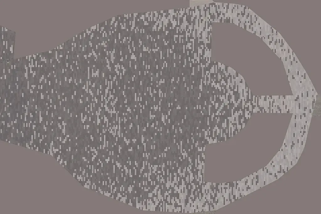

монстро результат на рельефе из одной гранитной карты:

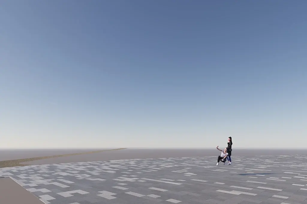

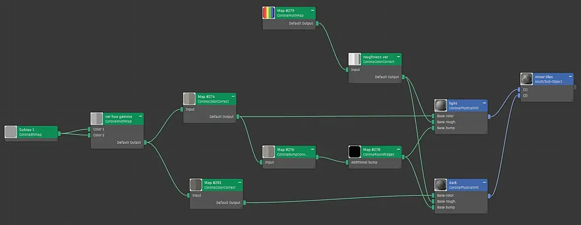

Если вдруг кому интересен процесс:
ТЗ "наше новое дизайнерское решение должно встать к старому плану без дыр, визуал должен быть готов к сегодня вечеру, и новое озеленение тоже"

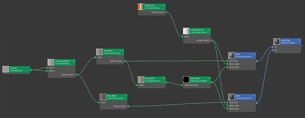

Отделяем нужный кусок асфальта в копию editpoly, делаем его плоским по оси z, снимаем border. Floorgenerator для плитки без экструдирования и фасок, 29% всех плиток еще делим пополам, conform: surface. Все плитки светлые mat id 1, выделение участков полосами и процентами mat id 2, добавочное выделение кистью и процентами mat id 2. Все остальное работает через материал:
и осталось креативно заткнуть дыры в пейзаже кустами

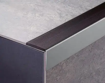

Возьмите любой пункт и представьте любые корректировки по нему. Ниже уголок на ступенях, вариантов было несколько. Теперь посмотрите сколько на картинке ступеней и представьте как врукопашную заменить везде радиусные уголки. Допустим Вы сделали через два профиля на свипе, но надо в торец интегрировать светильник. А потом через несколько итераций меняются ограждения и решается в одной стилистике сделать еще и торцы у ступеней где просто так два профиля не подсунешь.
