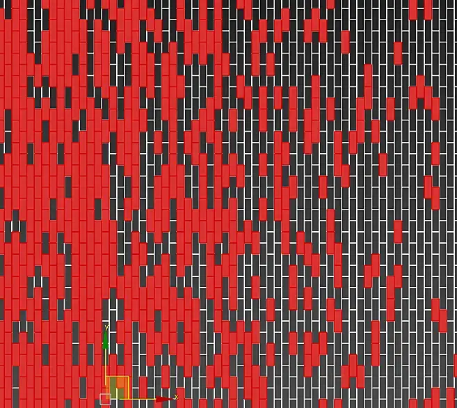

монстро результат на рельефе из одной гранитной карты:

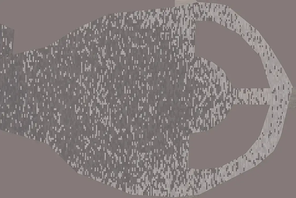

Отделяем нужный кусок асфальта в копию editpoly, делаем его плоским по оси z, снимаем border. Floorgenerator для плитки без экструдирования и фасок, 29% всех плиток еще делим пополам, conform: surface. Все плитки светлые mat id 1, выделение участков полосами и процентами mat id 2, добавочное выделение кистью и процентами mat id 2. Все остальное работает через материал:

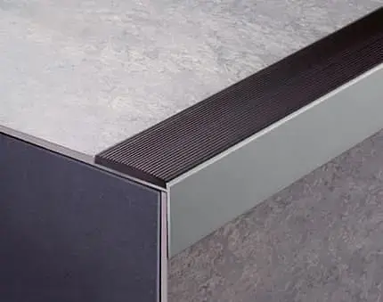

Возьмите любой пункт и представьте любые корректировки по нему. Ниже уголок на ступенях, вариантов было несколько. Теперь посмотрите сколько на картинке ступеней и представьте как врукопашную заменить везде радиусные уголки. Допустим Вы сделали через два профиля на свипе, но надо в торец интегрировать светильник. А потом через несколько итераций меняются ограждения и решается в одной стилистике сделать еще и торцы у ступеней где просто так два профиля не подсунешь.
