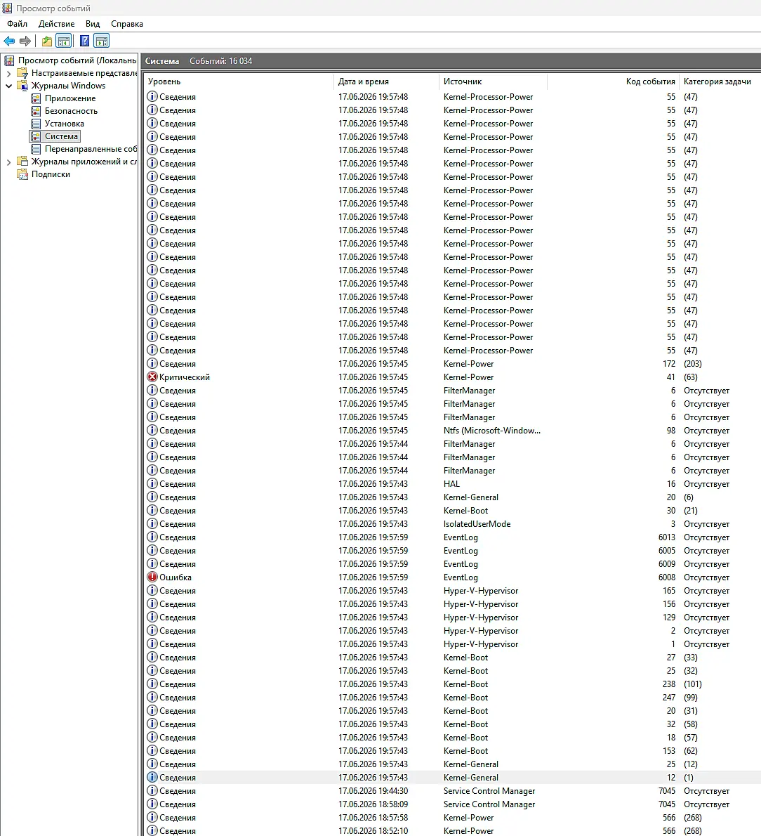

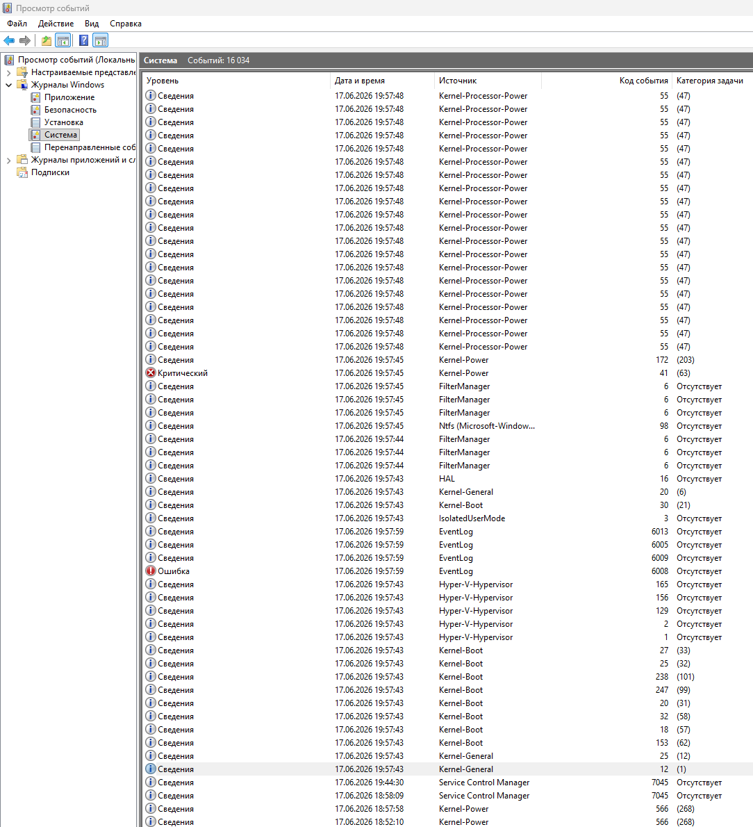

Kernel-Power(критический) - что там пишет?
Сообщений: 4787
i7NOX, это же сброс наверное, надо перед ним почитать что за красная ошибка
grishka_ko, намлок да указывает висит вся система или только дисплей.
если ошибка ни на что не указывает, возможно проблема с питанием, так обычно молча происходят выключения\зависания без логов
Это выкл с кнопки "Система перезагрузилась, завершив работу с ошибками. Возможные причины ошибки: система перестала отвечать на запросы, произошел критический сбой или неожиданно отключилось питание."
Перед ним "Предыдущее завершение работы системы в 19:44:39 на ‎17.‎06.‎2026 было неожиданным." Но комп там точно не зависал. Может я его перезагружал, не запомнил.

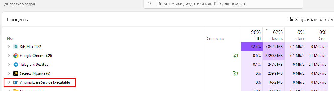

Проблем может быть много разных, как вариант, этот товарищ несколько раз в день делает проверку и может жестко тормозить комп.
На сайте c 29.03.2017
Сообщений: 1012
Тверь
Это отключаемо(проверка). А у ТС думаю что-то превышает или наоборот слишком низкое значение по питанию где-то, Может попробовать сделать underclock небольшой процессора? Посмотреть может это добавит стабильности.
