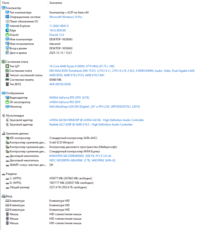

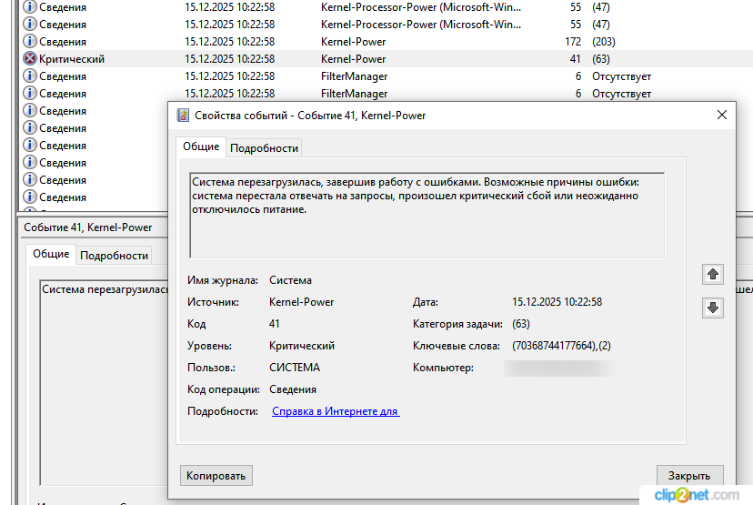

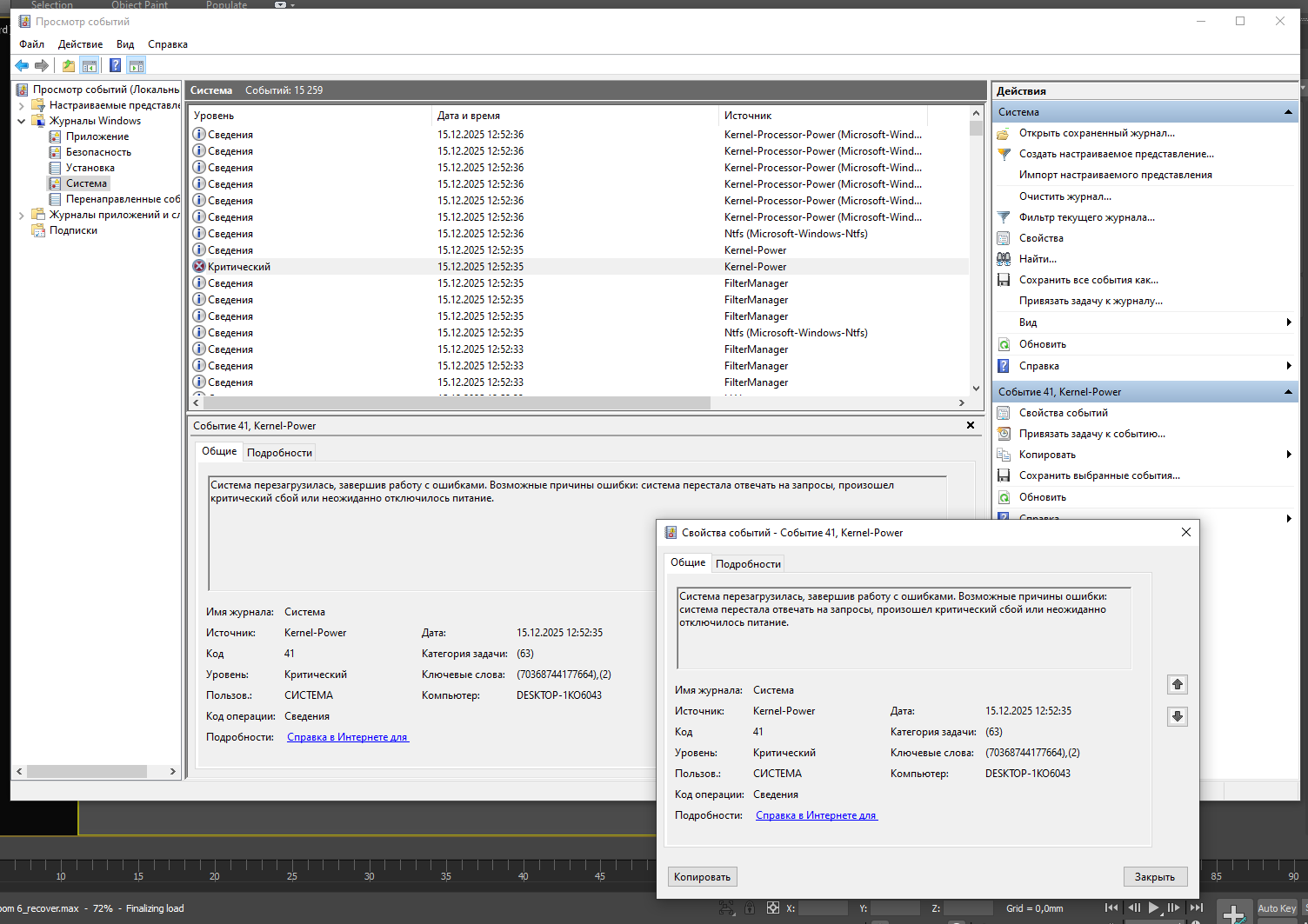

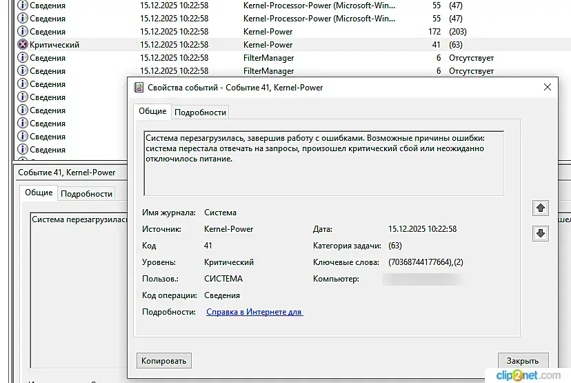

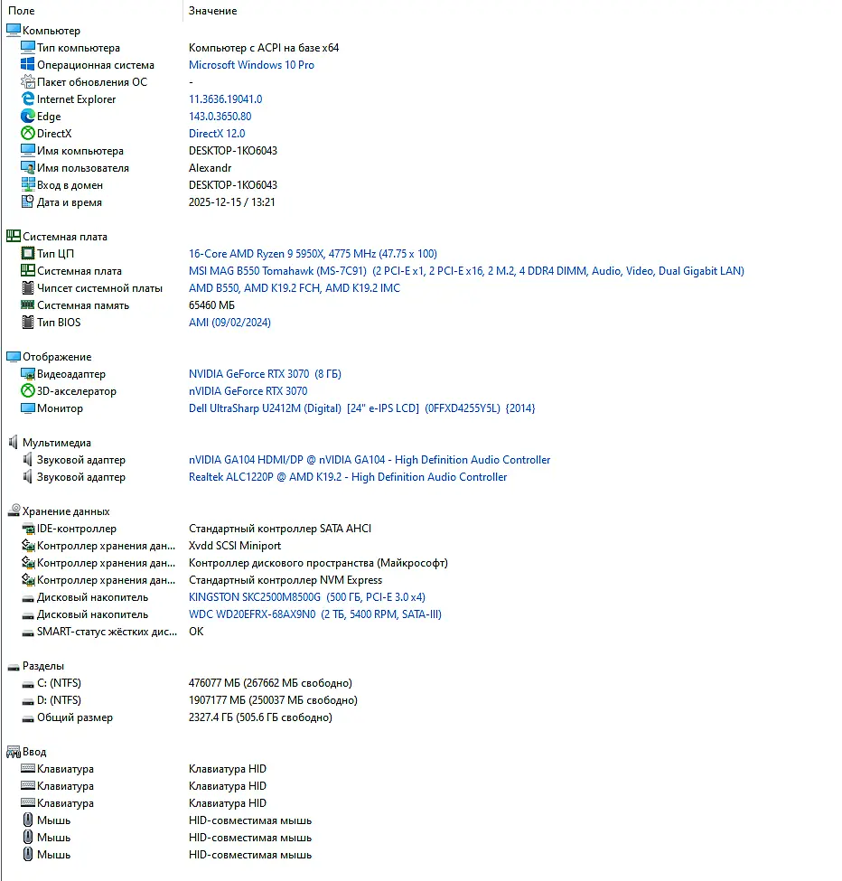

Ребят, помогите пожалуйста, нет сил уже терпеть. Короче компьютер постоянно перезагружается в рандомный момент, закономерности не увидел никакой, сижу в браузере или что то в максе делаю, уходит в ребут просто и все, или переодически просто намертво виснет что все работает, но никак не реагирует, только перезагружать.
В журнале событий после таких "приколов", знать бы на что это указывает
А еще, поле последнего ребута в меня слетала корона рендер, вообще  прикол, короче в окно выкинуть хочется уже
Сообщений: 4776
надо журнал событий смотреть. можно отключить автоматическую перезагрузки после ошибки тогда будет экран смерти с ошибкой. по описанию что угодно может быть

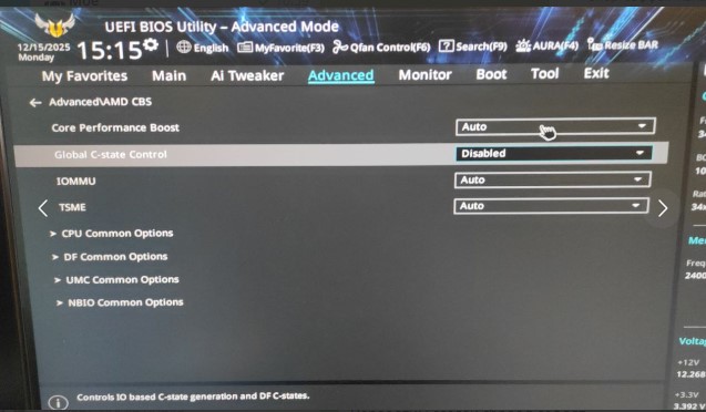

Мда, вообще именно ранее я отключал в биосе "c states" и оно как будто немного помогло ранее от зависаний таких, я так понял эта функция убирает экономное энергопотребление в простое, немного поднялась температура в простое но вроде какое то время было ок, но тут опять началось. Попробуй у себя отрубить"c states"
Вот это я не пробовал. Покопаюсь в биосе насчёт этого параметра.
Как он ещё может называться? У меня щас Asus Tuf Gаming B550

Тут не подскажу, у меня msi, сейчас уже не помню где оно у меня даже, как год назад отключил больше не заходил, в инете думаю точно найдешь где оно находится

Asus Tuf Gaming B550 Global C-state control вот тут находится. Выключил, посмотрю погоняю. Там ещё дочерта параметров, надо сперва хелп обчитаться будет, прежде чем трогать. Пасиб за наводку.

Оставлю тут ссылку почитать, может пригодится кому ещё в будущем. Пока сам повтыкаю:
https://serverflow.ru/blog/stati/chto-takoe-c-states-kak-rabotayut-i-stoit-li-otklyuchat-ikh-v-bios/
