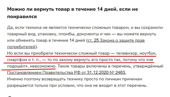

С возвратом по идее да, но не углублялся в эту тему, с техникой такое тоже проходит?
https://yustihab.ru/journal/vozvrat-tekhniki-v-magazin
Просто так вернуть нельзя, нужен будет технический недостаток, желательно доказанный через сервис, а это до 45 дней и ессесно мать окажется живой.
Я бы не рисковал. У друзей с работой поспрашивайте про сисадминов, там может казаться сговорчивый за пивас, даст мамку погонять, если будет запасная.

Вот вот, я тоже краем уха слышал что технически сложные товары не так то просто обратно вернуть без признаков брака
Сообщений: 4780
компоненты пк вроде бы не относятся к тех сложным товарам, их проверить при покупке нельзя на работоспособность в отличии от смартфонов ноутов и тд. поэтому выгоднее покупать по отдельности нежели целый системник

Да вроде не относятся но тут вопрос как возвращать, если приносишь и говоришь не подошло не понравилось, можешь сразу вернуть деньги или обменять в течении 2х недель. А если говоришь брак, то увезут на пару недель и там могут сказать брак по вашей вине или брака не выявлено и тд. Так что лучше просто приносить и говорить мне не подошло)

к тех. сложным товарам относится даже башня кулера.
не тешьте себя иллюзиями.
Если вы не мастер спорта по разврату товара - вы так просто не вернете. ни через месяц, ни через 2 недели, ни через час после установки. можете мне поверить
(я возвращал кроссовки после 1.5 месяцев носки, сковородки после недели-2х использования, ноут после более, чем 1 месяца работы)
