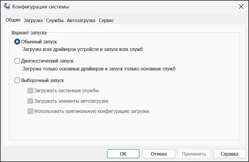

Поотрубай всё USB что висит, включая всякие хабы в мониторы и бесперебойники. Я видел, что кардридер систему вешал, просто болтаясь пустой на проводе. Не знаю, чё на ночь посоветовать для спокойных снов 😄
Ещё вот тут (msconfig) выбери режимы загрузки без дров, оставь комп на день, или повиси в нём на выходных без работы, посмотри упадёт или нет, чтобы исключить софтварную проблему, если упадёт.  Мне не помогло, падал всё равно, ну зато хоть знаю, что в системе копаться бесполезно.

Ну если прям днём на ходу, то это уже клиника. Хоть разобрать и пересобрать его что ли...
попробую, спасибо

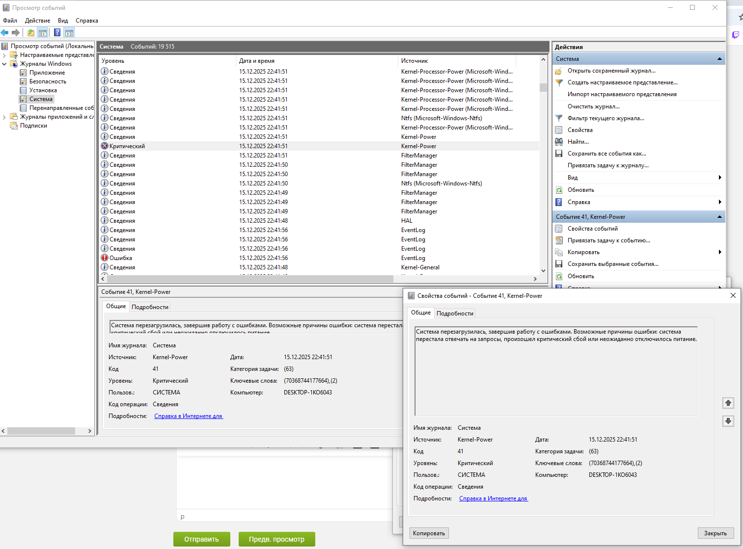

В журнале событий после таких "приколов", знать бы на что это указывает
А еще, поле последнего ребута в меня слетала корона рендер, вообще  прикол, короче в окно выкинуть хочется уже

Meriutsa, в журнале событий нет желтых ошибок c whea? контакты надо проверить, может не доткнули, может там что-то оплавилось, здесь рандом, надо проверять все варианты/ да и железо себя вести может по разному в разном конфиге, стоит и биос обновить если есть

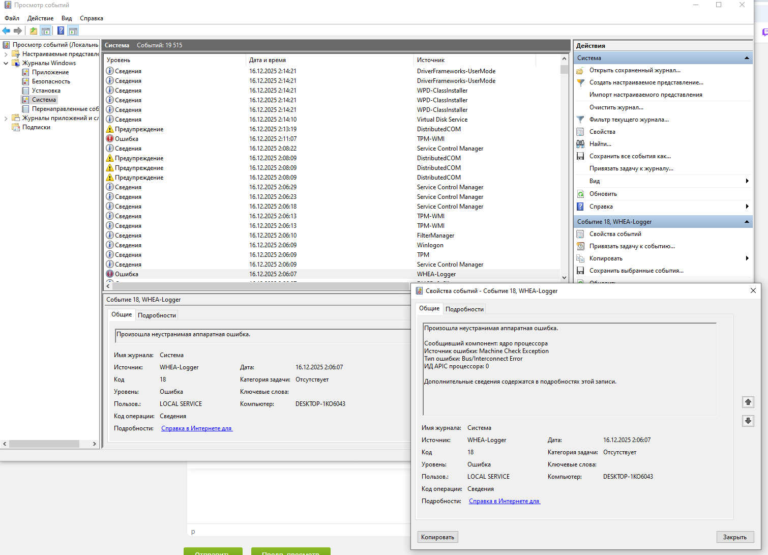

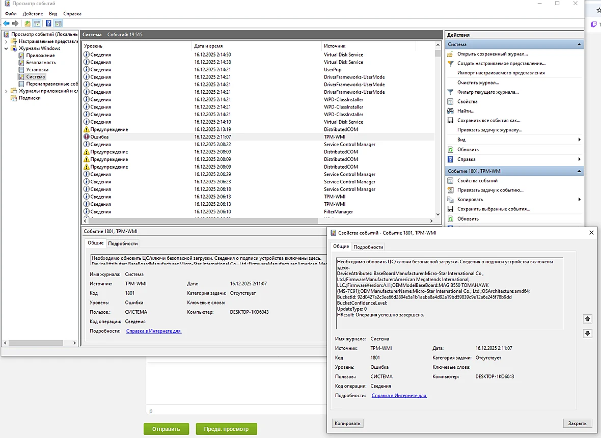

На сайте c 29.10.2013
Сообщений: 292

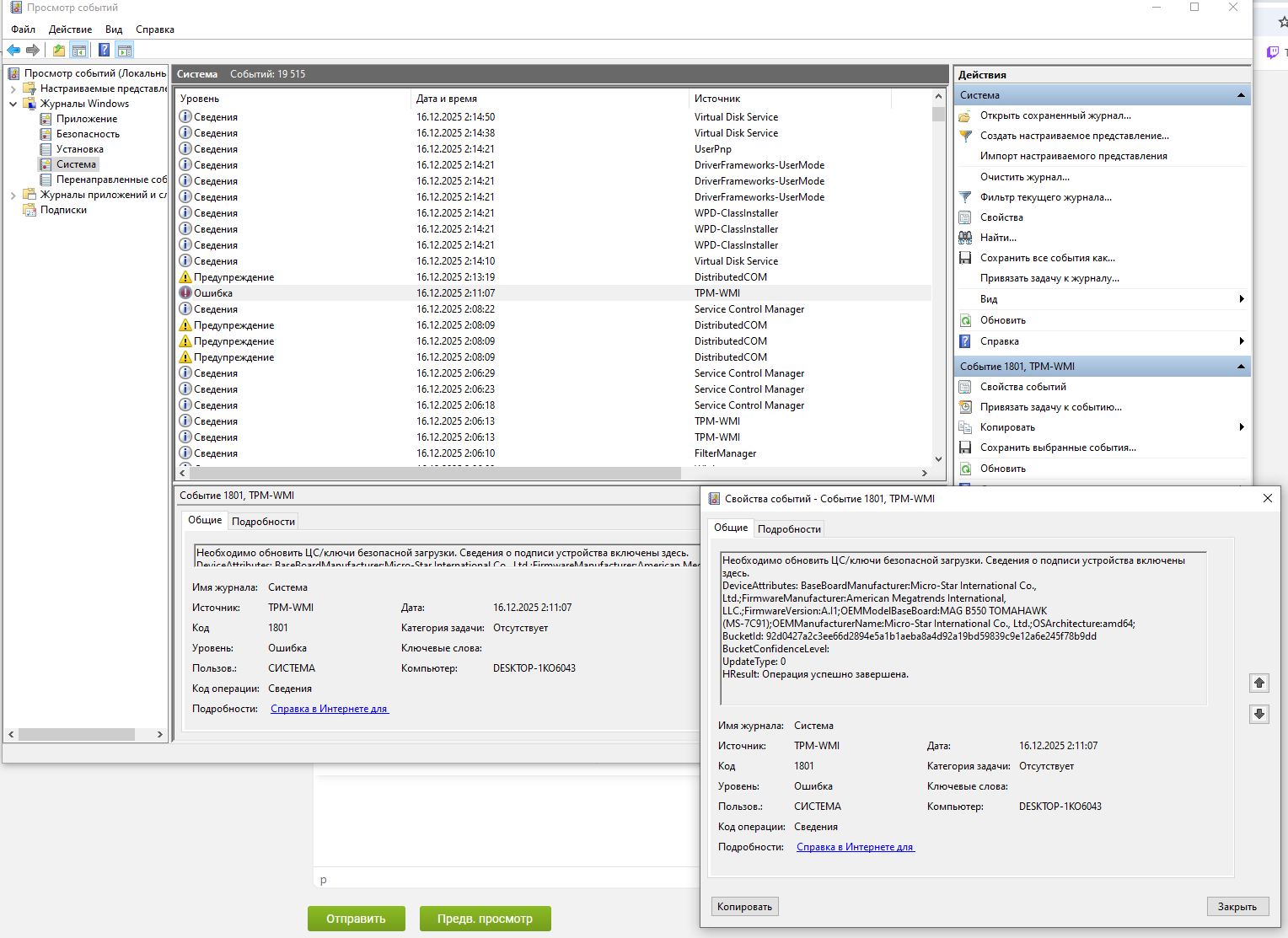

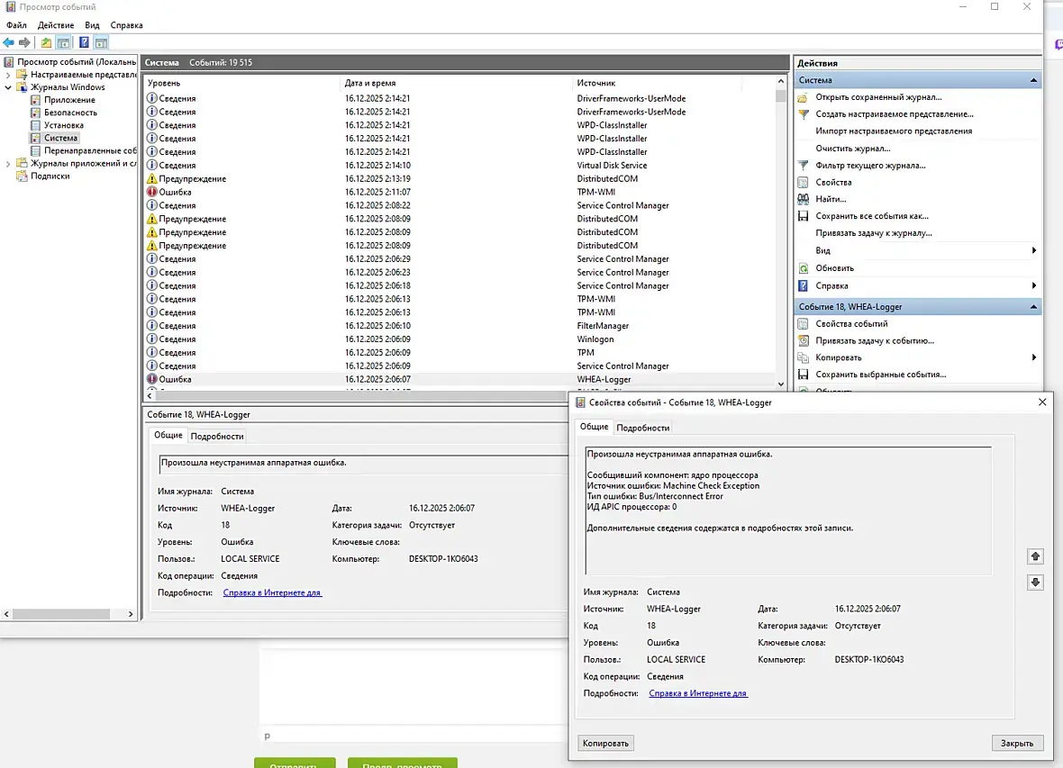

Ну вот эти три ошибки в журнале, критическая ошибка которая это всегда перезагрузка  или зависание
Сообщений: 17178

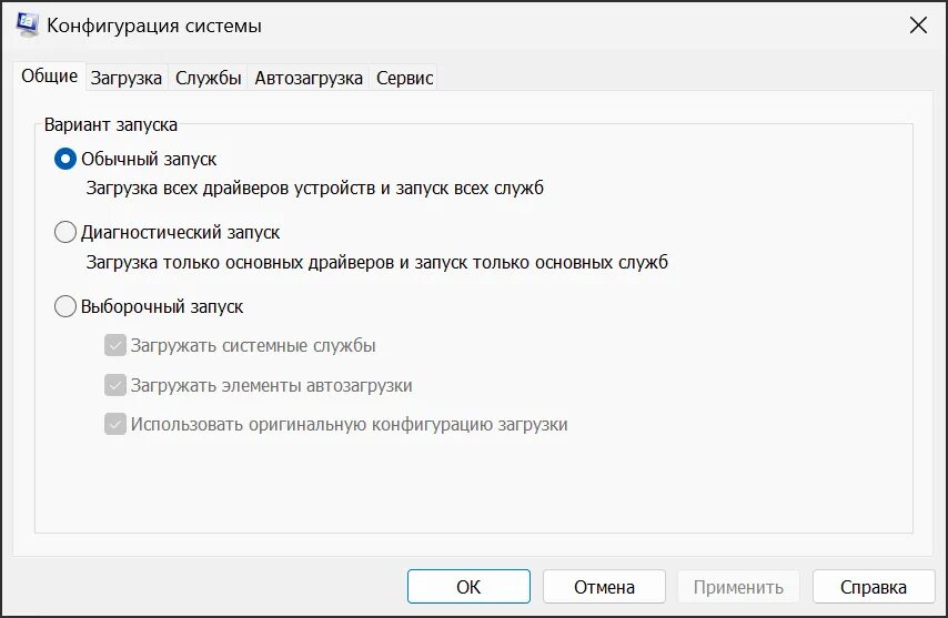

Ну вон, второй скриншот тоже на проц указывает. Тока непонятно чо ему надо, может питания не хватает чутка (прокисло чёнить в системе питания). Приподнять легко в биосе, прям по чуть чуть, по минимальному шагу, и проверять стабильность.
Ну и исключи софтварную проблему, загрузившись в Safe mode без всего лишнего (msconfig), погоняй в нём.
Гонял вчера еще, тоже вылетало через Safe mode

Meriutsa, погуглив эти ошибки, ясно только одно, проблема аппаратная, то что проц написан это не так важно, проблема может быть в других компонентах
вот например дело в видяхе
https://club.dns-shop.ru/discussions/t-100-protsessoryi/281771-whea-logger-18-prezeagruzka-v-prostoe/?utm_referrer=https%3A%2F%2Fwww.google.com%2F
у моего друга whea ошибки сыпались думали из-за nvme, оказалось дело было в кабеле по которому он соединял с материнкой свой накопитель.
