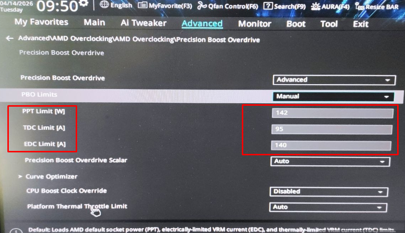

подкину - собрал комп на 9950х, мать асус В850, память 96Гб. И комп рандомно крашится. с вылетом в биос и отвалом диска С. Сначала думал что что то с диском, попробовал его сдать - мне показали что диск в идеальном состоянии, ради интереса поставил дргой диск, ффект тот же. Долго гуглил, нашел что принудительно нужно PCIexpress на ген4 с авто переставить. крашиться стало в разы меньше. Тут установил игрулю, так она может каждые пять минут виснуть и в бсод, а может за вечер ни разу не упасть. Пробовал видяху другую - неь, пробовал другую оперативу - нет, пробовал другой диск С - нет, винда лицензионная, начисто несколько раз переустановленная. Биос обновленный. вот и осталось думать на БП, проц или мамку. Попробую помудрить с этими настройками проца... правда я ничего про это не знаю. Если получиться победить, напишу тут что помогло.
Сообщений: 17161
Проблему повышенной температуры после отключения Global C-state решил по итогу настойками PBO.
Теперь ничего и не вылетает, и не греется, и кулеры не завывают в пиковых нагрузках.

Оставлю тут кое-что для истории:
Я докопался ещё до одной полезной функции - Core Watchdog. Для случаев если комп именно зависает в простое, а не перезагружается. По описанию она заставит таки комп перезагрузиться при сбое. Это всё же лучше, чем наглухо висеть.
