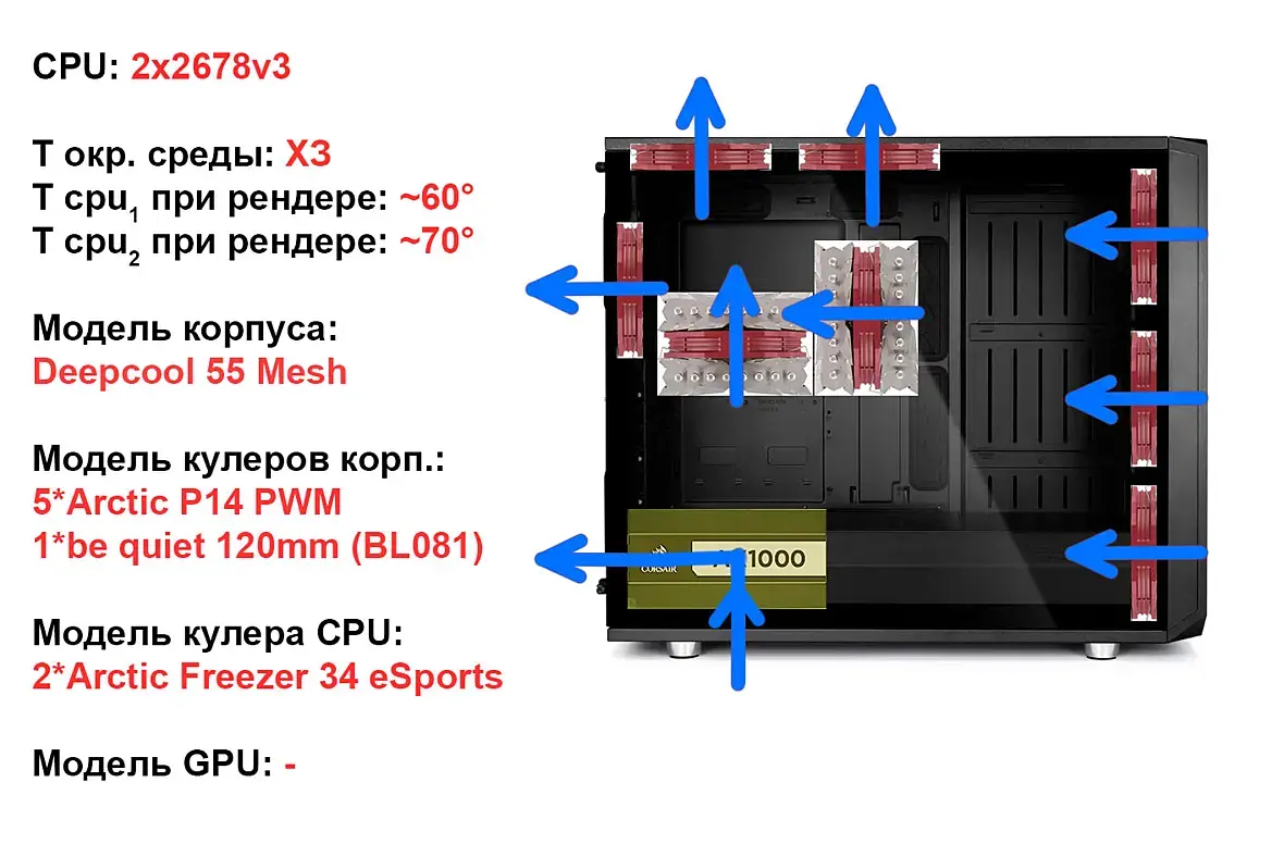

Возвращаясь к схемам - в двухпроцессорной сборке уход от классики путем поворота второго по ходу движения воздуха кулера CPU вверх дало уменьшение температуры около 5° на ядрах второго процессора. Разница с ядрами первого cpu была около 15°, стала около 10°.
Скорей всего бОльшая часть заслуги в отсутствии видеокарты (это рендер-нода). Но экспериментировать есть резон.
Поскольку кулер первого проца стал частично перекрытым стенкой из закрытых каналов кулера второго процессора, я ожидал что у первого температуры возрастут. Остались прежними (не исключаю что за счет pwm).
UPD: У второй аналогичной по железу сборке разница температур Tcpu1 и Tcpu2 - ~4°C (в целом температуры ниже - около 48° на CPU1 и 52° на CPU2)

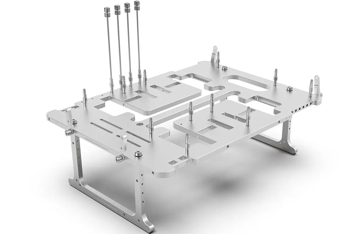

Максимум что-то типа такого :
Сообщений: 17132
Имхо, чисто чтоб не валялось с проводами по углам - собрать без крышки, и всё.

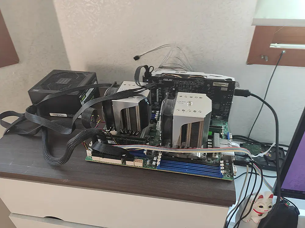

самый лучший корпус - отсутствие корпуса, если говорить о температурах, при условии, что в помещении не курят, в моем случае мера вынужденная, однако температуры при рендере намного лучше, чем в рэковом серверном корпусе
