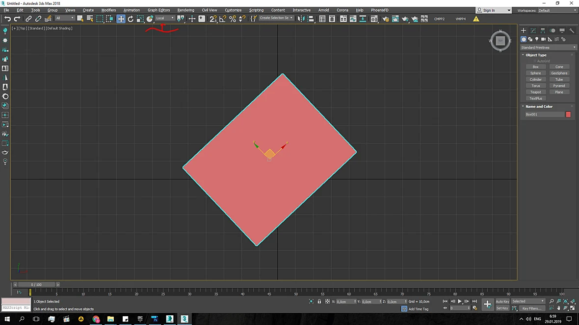

1. Создавай объекты как обычно. Под прямым углом и не морочь себе голову.
2. Создаёшь копию своего объекта в режиме Инстанс и ставишь куда хочешь (в проблемную зону, к стене под углом и т.п.)
3. Редактируешь свой основной объект и наблюдаешь, как меняется объект Клон. Если что то идёт не так, ты сразу заметишь.
4. Используй инструмент Local
Позволяет двигать объекты "локально" а не "глобально".

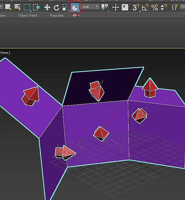

Есть замечательный инструмент в максе - Normal Align. Выделяешь объект, который нужно выровнять, щелкаешь на инструмент (он в выпадающем списке кнопки Align),щелкаешь на плоскость объекта которую надо выровнять и щелкаешь на нужную плоскость объекта к которому ты выравниваешь.
https://knowledge.autodesk.com/support/3ds-max/learn-explore/caas/CloudHelp/cloudhelp/2016/ENU/3DSMax/files/GUID-4A8906C8-281F-4B75-8DD2-F08237216BF4-htm.html
