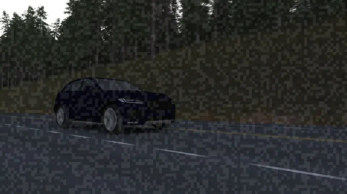

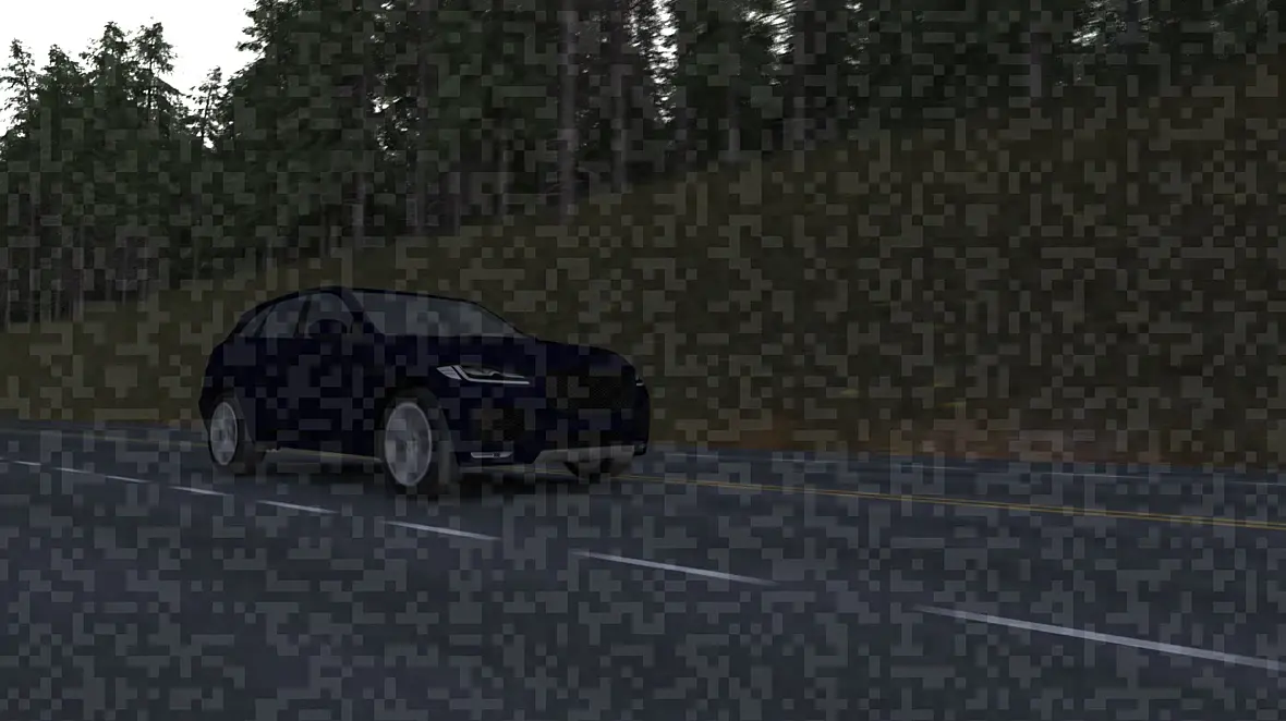

Всем привет. Ренрерю небольшой аниматик, ренедр запущен на 3х машинах, при рендеринге возникают артефакты как буд-то какая-то из машин не видит текстуры. Проверял на сермате без матов и без hdri сетевой рендеринг делает тоже самое. Помогите решить проблему.
так же выглядят все элементы

Сообщений: 17132
Ну вообще-то именно анимацию действительно лучше считать по кадру на каждой машине.
Текстуры на самом деле подключились. Надо смотреть, в чём разница между максами, плагинами и так далее. Сервиспаки, версии, всё должно быть абсолютно одинаково. Все пути должны быть сетевыми.
Можно уточнить, какая именно машина глючит. Есть канал VrayDRbucket. Только бакет побольше сделайте, чтоб в него имя влезло.

Хорошо, попробуйю через deadline. НО с сейчас считаю дистрибьютедом сингл и он так же в этих артефактах. Раньше такого на этих машинах не было.
Сообщений: 17132
Перезагрузите спаунер, может у него мозги залипли.
"Use cached assets" снимите, если cтоИт, чтоб он заново подгрузил всё.
