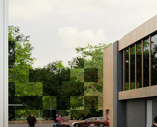

При распределенном рендере на выходе два цвета, одна машина считает правильно, у второй другой цвет.Версии макса, v-ray, forest pack всё полностью одинаково. Машины соеденены локально. На форуме Chaos кто то задавал подобный вопрос но ни чего толком вразумительного там нет. Рулетка .

все пути должны быть сетевыми, а не локальными
соединение компов через свич/роутер или напрямую проводом?
права доступа друг к другу у компов полные к сетевым дискам?
ПС в путях не должно быть кириллицы (совсем)

Через свитчер, права полностью все везде разрешено. Полный доступ из одного в другой комп.,Создавал сетевой диск и запускал с него, при этом пути были сетевыми,.На прямую шнур не пробывал пока. Кирилицы нет.
Сообщений: 10737
alexluckyguy, напрямую провод и нельзя
значит какие то текстуры нода не видит
в ассет трекере (shift+t) надо проверить все ли пути сетевые

Если это не первый кадр в очереди, тогда бывает достаточно ноду перезагрузить, при условии что все написанное выше не выявило проблем.
Лучше всего в батче ставить перезгрузку спаунера после каждого ракурса.
