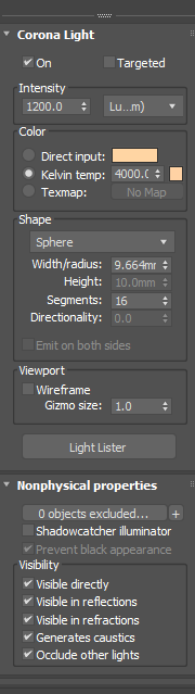

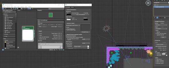

Освещение в данной сцене использовала солнце со связкой HDR. И точечное освещение

у вас там много чего накручено, как я и думал , конечно это листья сильно не исправит но в целом картинку сделает приятнее и быстрее.
отключите экспозицию в энвайроменте и вообще этот диалог можете забыть и не использовать, только проверяйте чтобы случайно не включили управление экспозицией(через камеру можно случайно нажать или в чужой сцене из вирея). А энвайромент используйте через короновские настройки это быстрее и удобнее так как там есть и перекрытие фона и тд. Экспозицию используйте короновскую она более корректная и не будет таких черных теней + удобнее во фреймбуфере крутить
у вас hdri светится очень сильно, что она стала чисто белой, это может производить шум = медленнее его очистка - медленнее рендер. Так что сделайте приелимые значения уровня в оаутпут свитке.Если единицы измерения верны то получается солнце очень громадное как на закате. Верните дефолтные значения, если хотите пасмурность\облачность то выключите вообще солнце. Ну и лучше скай короновский использовать это ускорит рендер. Для фона в окнах используйте простые жепеги. В интерьере вообще редко нужно hdri особенно с мелкими окнами это бесполезная затея все равно не видно их свет в помещении.
Источник света вроде правильный кроме размера 9мм это как спичкой светить в комнате
И лучше работать в см будет меньше проблем с чужими модельками, библиотеками материалов и тд.
