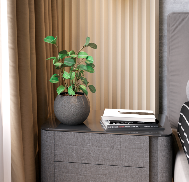

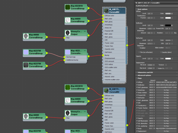

Добрый день всем!)У меня есть проблема, которую я долго не могу решить проблему. Растения, которые я использую при интерьерной визуализации выглядят не реалистично. Даже если это про модель. Я понимаю, что у каждой модели по своему настроенн материал. Если ли какое то быстрое решение проблемы или чек лист при работе с растениями, чтобы увеличить реалистичность картинки. Может мне нужно на какие-то конкретные моменты обратить внимание. Заранее спасибо)

на цвет, и способность пропускать свет

отключите трансл..
и поправьте диффуз левел

Может дело не в растениях?У каждого разный подход к освещению.Просто надо понимать в чём проблема и подтянуть материал к вашей системе освещения.Да желательно понимать,как работает шэйдр.Ну а как я могу настроить материал,что бы у вас всё было хорошо.Я же не знаю ваши настройки рендера.

Да, я много читала про материал растений. Есть два мнения - отключать транслюсенси и уменьшать диффуз или использовать транслюсенси и не трогать диффуз. Хочется понимать более правильный подход и почему каждый использует разные настройки.

потому что каждый работает в своей студии, более правильного подхода, как вы говорите, не существует. ибо интерьеров дохрена, а следовательно, в каждом растение будет смотреться по-разному... по этому крутить по мере надобности

ну так отключаете потому, что с трл вы не настроите нормально материал - ничего не видно.
Настраиваете нормальный цвет и глосс. А трл это в последнюю очередь. А можно вообще его не трогать часто.
зависит от направления света. если сзади. на фоне, то, чтобы не смотрелось растение черым пятном, нужно чтото делать. А если свет сбоку спереди, то хз чё будет, чаще не то что надо.

А я еще добавлю, что, К СОЖАЛЕНИЮ, статус ПРО довольно условно гарантирует качественность модели.
На сайте c 17.09.2007
Сообщений: 1685
Явная беда с освещением.. откуда резкие тени от листьев на горшке, как будто ночники включены сверху учитывая, что день в помещении
Согласен с предыдущими ораторами.. освещение сначала адекватно сделать, потом допиливать мат, если прям не фонтан
такое ощущение, что вы хотите все и сразу.. и скайлайт из окон и ночной свет.. так не бывает

Сообщений: 2545
обычно дифуз левел надо понижать, особенно для короны, и здесь он явно пересвечен. Блики по вкусу крутить.
Понизил дифуз в шопе:

глянцевый горшок, пошёл бы.

тени размыть забыл)) и сделать их холодными))) а так да, направление верное)

вырубайте все искусственное освещение, смотрите что получается с естественным.. потом включайте дополнительное.. только без маниакального упорства.. у вас при дневном освещении светильники должны максимум отразится в глянце и дать маленькое освещение на другие поверхности, которое практически незаметно должно быть.. тогда контраст с листьев уйдет и все чики пики будет

Господи, делов-то дифуз чуть крутануть. Это в каждой модели приходится делать, и это не проблема модели, а особенность освещения сцены.

Любое растение будет выглядеть по-другому в любом другом окружении, кроме того, где оно создавалось.
Транслюценция работает и видна только при прохождении прямого света сквозь листья-лепестки.
Если хотите не лезть в материал купленной модели или нет времени на тесты - в Вирее это VrayObjectID в рендер элементах добавляете к своей зелени, указывая ей в её же свойствах любой ID, отличный от нуля.
И потом в фотошопе играетесь со своей растюхой в любую сторону, какую надо smiley-dirol.gif
Только АА фильтр включите в рендер элементах. Иначе будет пиксельная лесенка по краям объекта.
