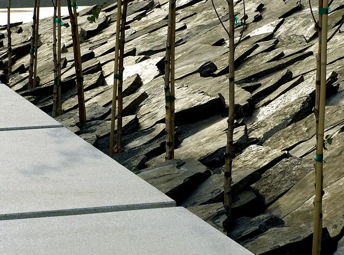

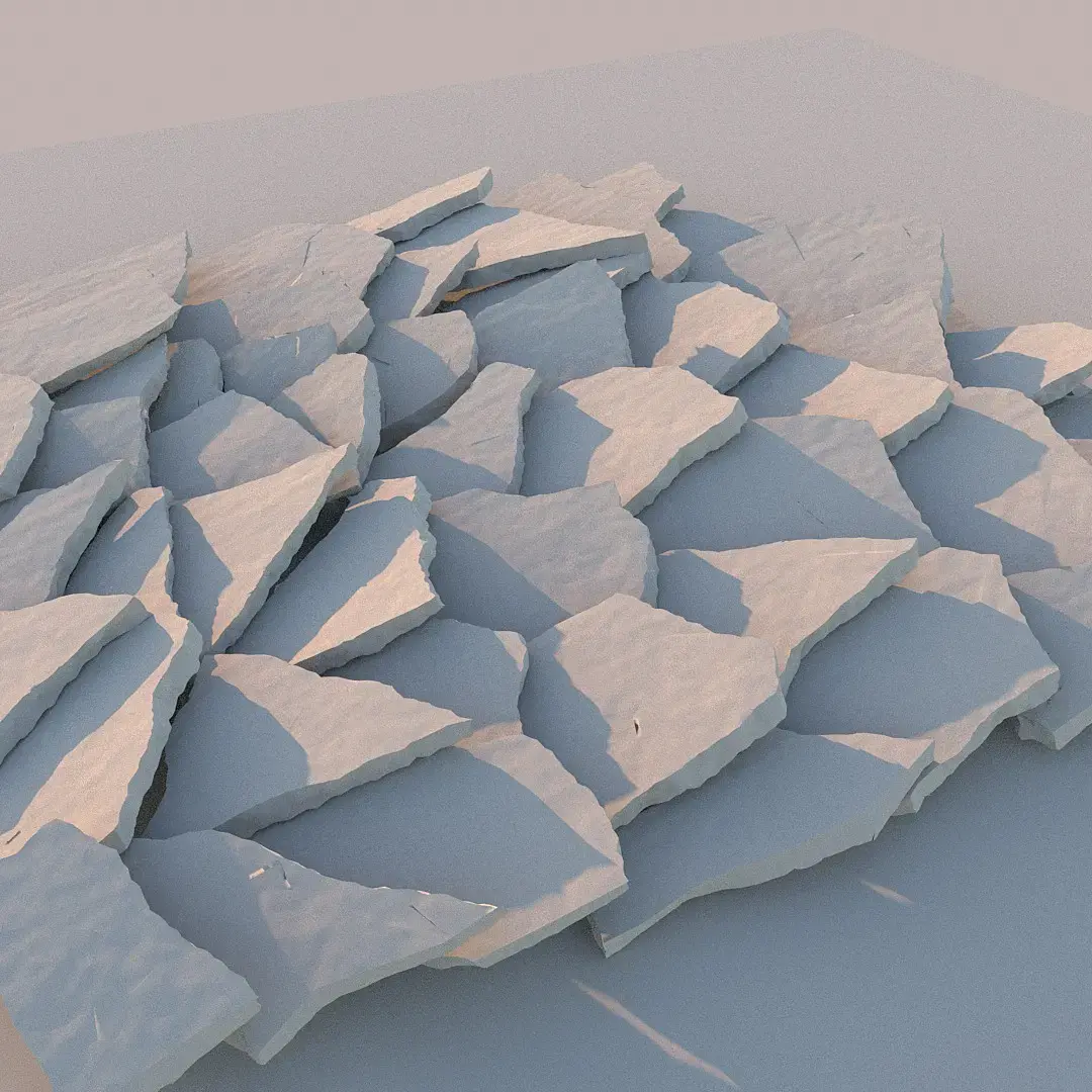

Нужен совет с чего вообще начать моделить такую штуку, да ещё и распределить ее по наклонной поверхности. Подскажите нужные действия или лайфхаки.
Как одну такую шутку в теории смоделить представляю, но как несколько таких уложить, чтобы не вручную каждую укладывать?

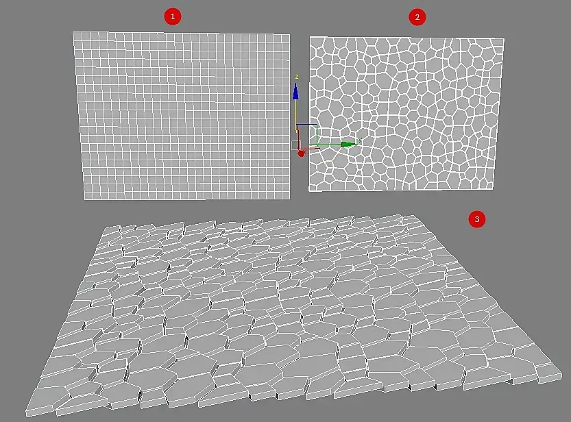

Plane - editpoly - generate topology, потом инсет по поликам, убить остальное, шелл, и крутануть по пивотам подобъектов, нойз кинуть можно. Ну а детали текстурить, дисплейсить.

То, что нужно, мастер. Благодарю!
