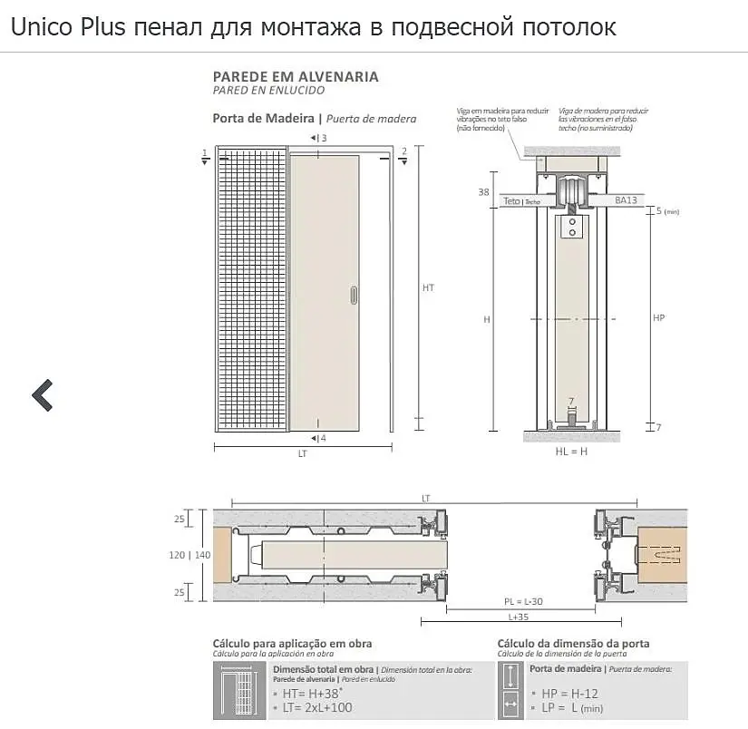

Пенал в который въезжает раздвижная стеклянная дверь чем-то нужно обшить. Чем, если не ГКЛ (ВГКЛ)? Чтобы наверняка было понимание о каком пенале идет речь прикреплю файл:

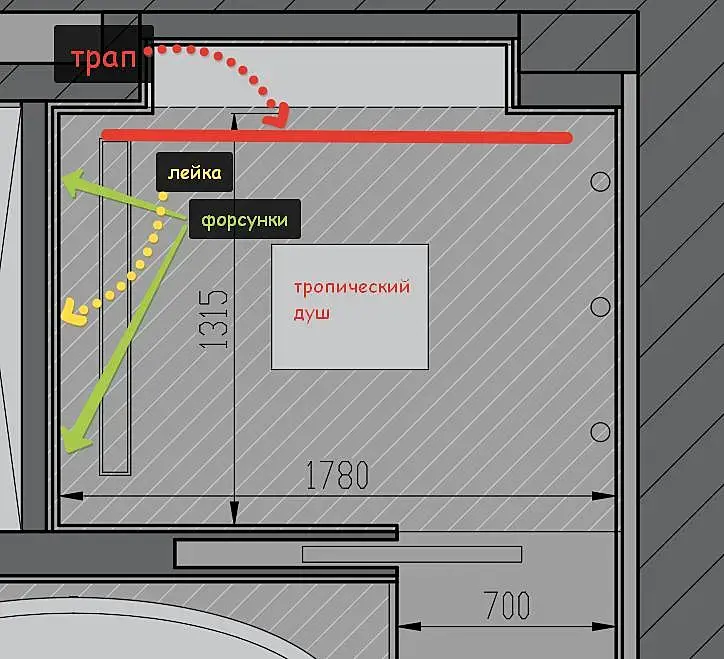

Какая ширина душевого отсека? Какая лейка, где расположена? Где трап, куда уклон?
На сайте c 17.12.2009
Сообщений: 8100
РЕГИОН 13

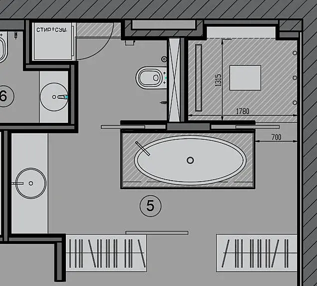

план в студию
На сайте c 07.04.2019
Сообщений: 10
ширина 1780мм из них 700мм дверьглубина 1300мм лейка- тропический душ (в потолке 500х500) форсунки и ручная лейка на дальней стене, трап вдоль всего душа вплотную к стене напротив входа. уклон 3%. борта естественно нет.
