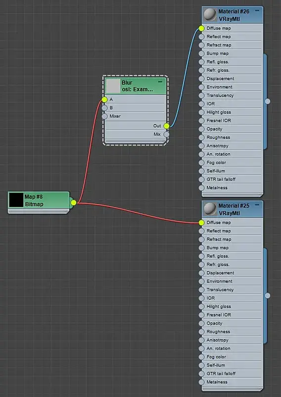

Всех привет! На свой вопрос не нашел нигде ответа. Есть bitmap, необходимо не изменяя параметров blur в самой карте, процедурно поменять размытие картинки, например, по gaussian blur. Думал, что можно через OSL map, но подобных OSL не нашел. Вроде и код должен быть не сложным.
Просьба не предлагать размыть в фотошопе, так как степень размытия должна меняться. И не предлагать размыть через блюр в самом Bitmap, так как одна и та же карта идет на разные нужды в сцене, да и качество этого размытия оставляет желать лучшего.

Да, хотелка не дурная. Если найдете, делитесь. Я бы еще хотел отдельную ноду для настроек tiling\offset. Не внутри карты, а именно отдельной нодой.

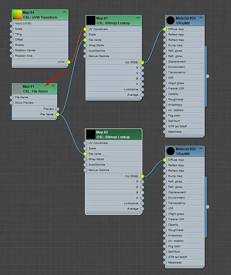

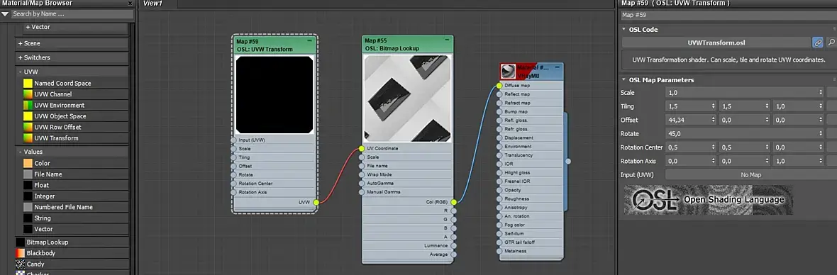

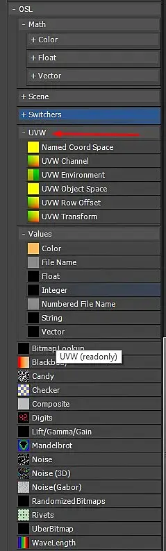

Это как раз есть, если у вас макс от 2019 и выше то в картах OSL куча всего интересного, в том числе и тайлинг и офсет

Жаль что это не какой то отдельный скрипт плагин, т.к. 2019 у меня стоит, но работаю я в 2014 :-)

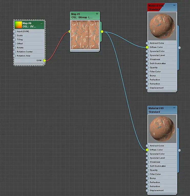

Попробовал, фигня какая то. При изменении параметров, меняется цвет карты smiley-shok.gif

не так, надо эту ноду перед картой ставить, а вместо обычного bitmap использовать тоже OSL bitmap
Тогда это приводит к тому с чего начали. Нужна нода между битмапом и материалом. А иначе толку от неё никакого. Нужно чтобы один bitmap подавался в разные маты с разными параметрами. А иначе , выходит надо копировать битмап.

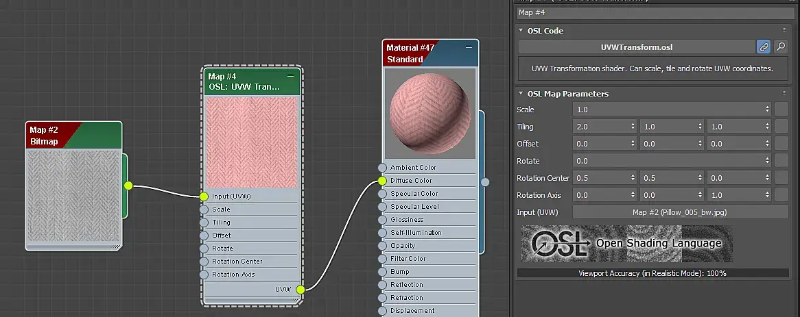

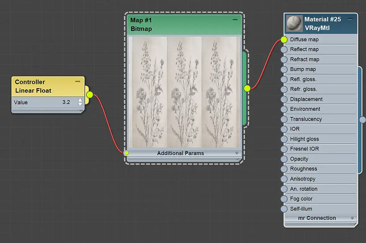

А крутить тайлинг и в 2014 без OSL можно
Из-за входящих параметров, тут и подход другой, не использовать битмап как таковой, а работать с файлом, который потом можно добавлять в любые слоты где нужен источник изображения
alexfmos
Но Ваш метод тайлинга мне нравится больше!! Не знал про такое расширение возможностей карт. Спасибо большое.

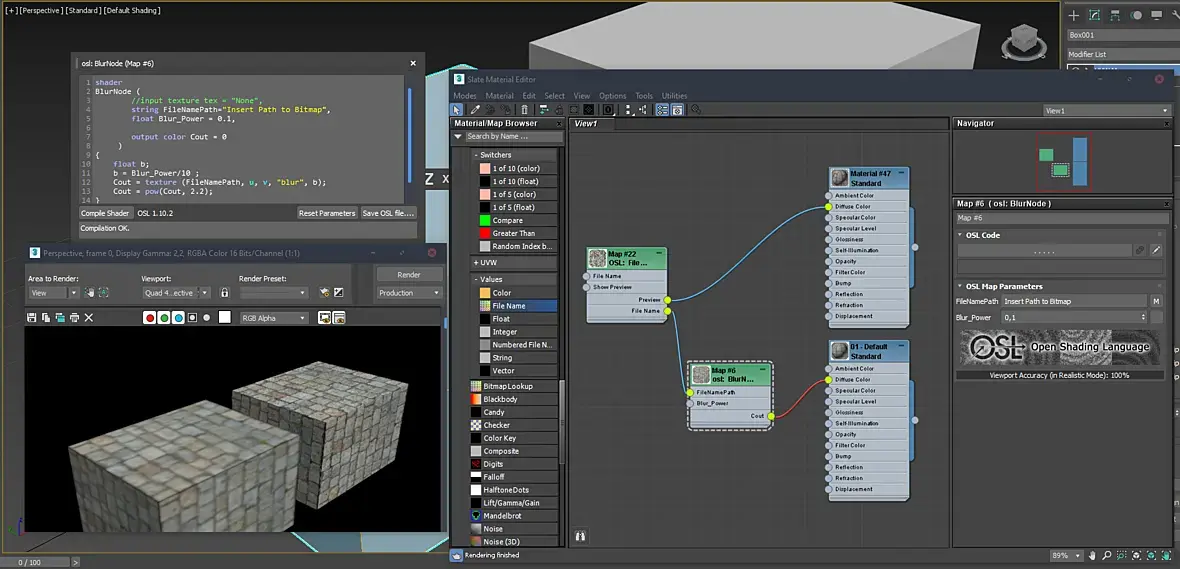

если ещё актуально...  BLUR NODE OSL:
Думаю более детально жевать нет смысла.. и так всё понятно..

тут просто уже надо писать более качественный шейдер, можно даже блюрить часть текстуры брав за основу UV координаты.. всё от кода пляшет )

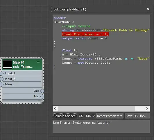

Выдал ошибку компиляции, либо версия моего OSL более старшая, либо что-то не указано. Я не силен в программировании. А еще сдается мне этот Blur работает по тому же принципу что и встроенный в bitmap, поправьте, если не так.
Если не сложно, выложите файл OSL сюда. Заранее благодарен.
Ваша версия OSL 1.8.12 ,  у меня 1.10.2  (2020 max)
судя по скрину(имхо) вы забыли поставить запятую - в коде я выделил её красным...
shader
BlurNode (
string FileNamePath="Insert Path to Bitmap",
float Blur_Power = 0.1,
output color Cout = 0
float b = Blur_Power/10 ;
Cout = texture (FileNamePath, u, v, "blur", b);
Cout = pow(Cout, 2.2);
Да всё верно - работает именно по параметру Blur от BitmapTexture.. но лучшее решение стоит большего времени и кода.. ) В любом случае, пока если у вас нет лучшего решения, можете попробовать это. )

Да, ошибка в запятой. Спасибо за труды.Все заработало. В сети нашел такой код, но доя октана и синема4д, если вам будет интересно:
