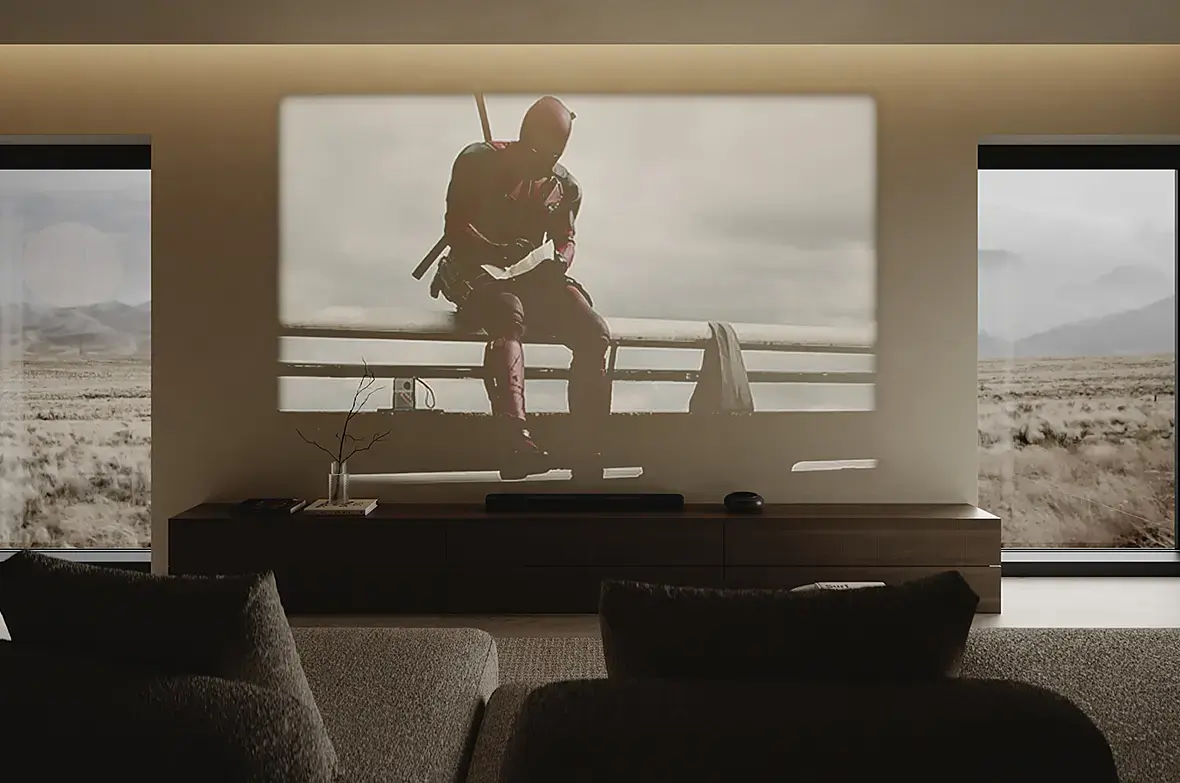

Как создать размытие картинки по краям ?
Я правильно понимаю это plane на него наложен материал, как настроить материал так, что бы было размытие по краям.

сделай чб маску в слот апасити, перед єтим размой края в маске

Я по-старинке проекции делаю через источник света - Target spot. Если кратко, то ставится тип Rectangle, настраивается Hotspot - falloff значения (все в свитке Spotlight parameters). Эти параметры как раз отвечают за этот плавный переход
вот тут есть урок как раз )))
https://autocad-specialist.ru/uroki-3ds-max/proektor-v-3ds-max.html

Спасибо ! :)

Я бы ваще на композе в афтере сделал, так выйдет больше контроля, если вдруг надо заменить видос на экране, можно сделать в пару кликовsmiley-dirol.gif
