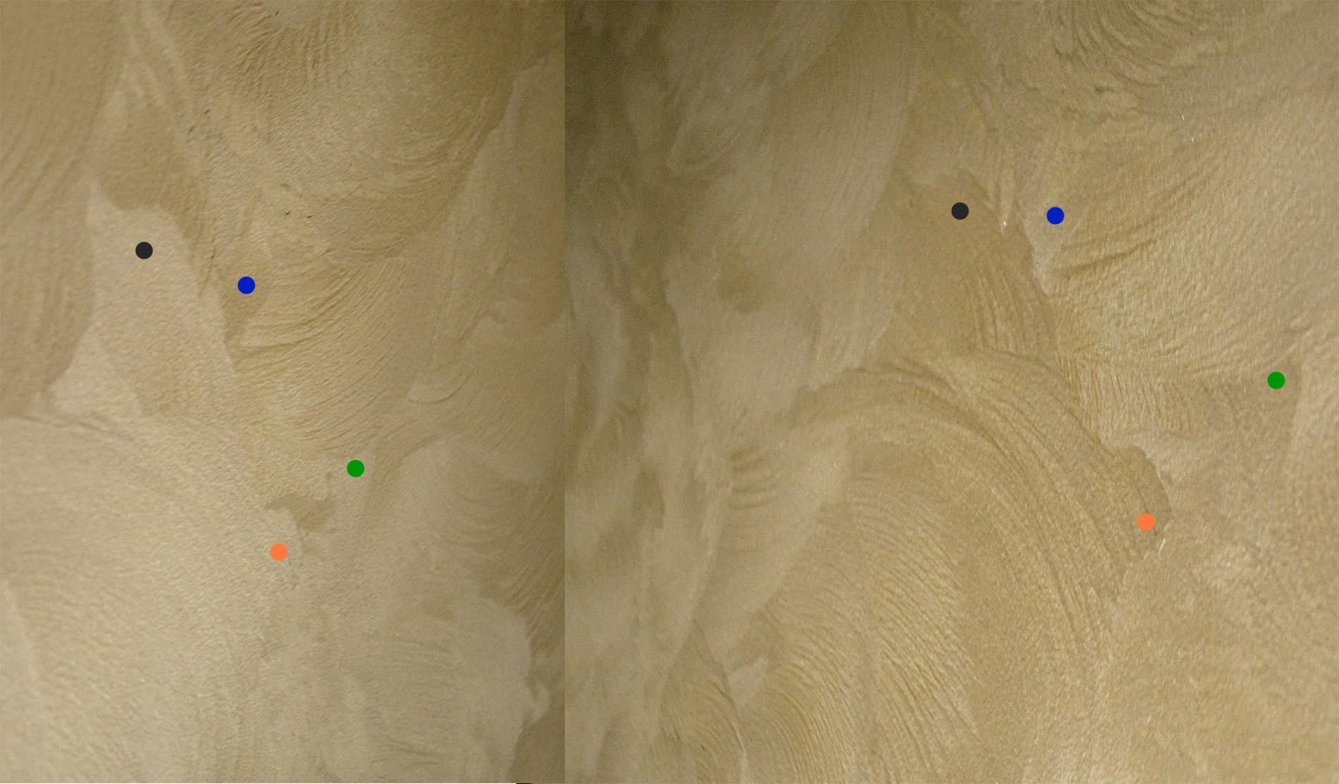

В отношении нормалей я с вами согласен, но в жизни все сложнее. Если описать ситуацию потробнее, то передо мной декоративная штукатурка на стене, свиду которая представляет собой набор хаотичных светлых и темных пятен. При взгляде на нее слева одни пятна темные другие светлые все нормально, перпендикулярно смотришь, напротив взгляда темные становятся светлее, а светлые темнее и начинают как бы сливаться. Сдвигаюсь в право те что были вначале темными стали полностью светлыми, а светлые наоборот темными

Сфоткал очень коряво, камера сильно искажает, да и сам эффект намного хуже видно. Цветными кружочками пометил что во что превратилось). Думаю если сделать две дифузные карты одну по светлоте как инверсию другой и применить как советует DoCentttt должно получиться.

А обычная неровность ведет себя не также?
Синее - теневые зоны, которые просто не видны при взгляде со стороны с которой идёт свет.
___
Вот parallax bump, дисплейс отработает также. Источник света слева плоскости и перпендикулярен ей.
Неровные участки, будучи светлыми при взгляде слева, темнеют при взгляде справа (нижняя картинка). При этом относительно ровные участки яркость свою конечно не меняют. Из-за этого кажется, что она инвертируется.

Мне просто пока тяжело поверить, что в какую-то там штукатурку добавляют частицы, которые действуют аналогично краске хамелеон.

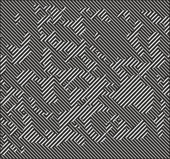

Да, обычная неровность ведет себя также. Но в это штукатурке неровности очень не значительные, более того пятна которые так меняют тональность вообще гладкие, ну покрайней мере не вооруженным взглядом. Я хотел попробовать дисплейсментом создать микронеровность по вот такой карте (пример)
Что бы одни неровности были параллельны к свету а другие перпендикулярно.
Спасибо за совет, попробую, а что за purralax bamp? Сейчас погуглю. В общем-то эффект очень похож
