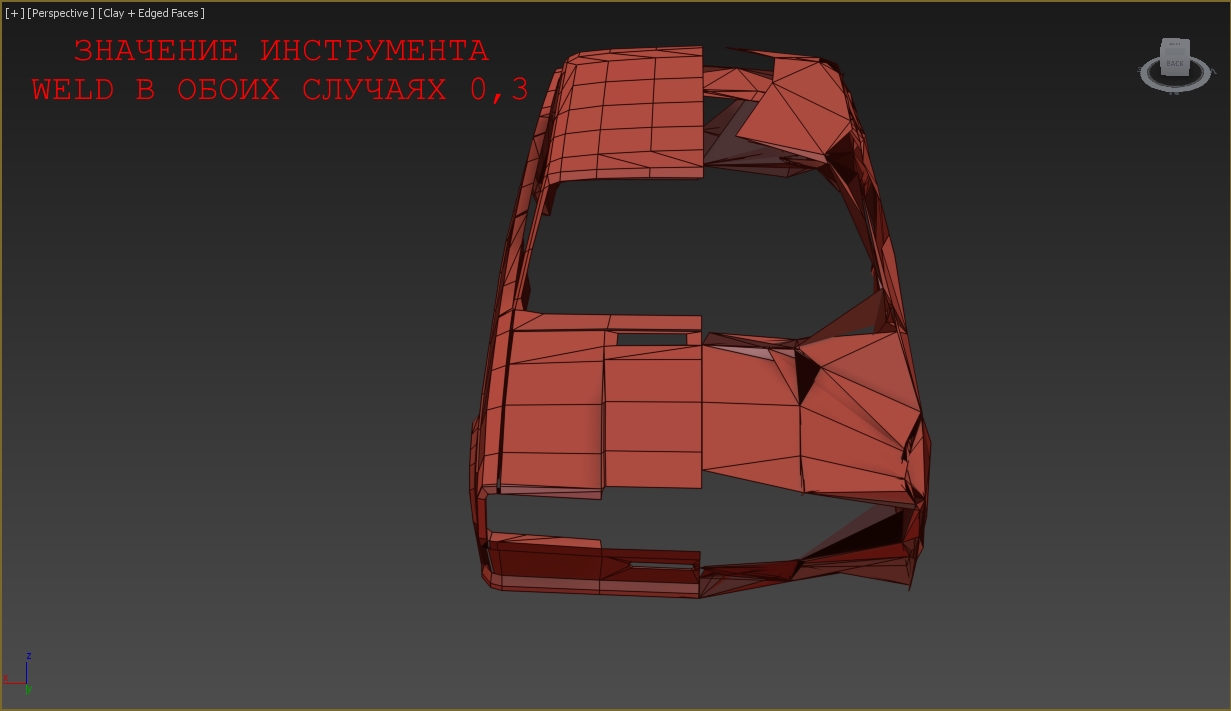

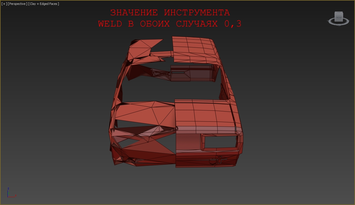

Помогите, пожалуйста. Проблема состоит в том, что имеются две идентичные модели, но одна из них какая-то багнутая, т.е. для одной из них инструмент Weld  (а также модификатор Symmetry) не работают. Не работают они, по причине того, что для одной модели  значение 0,3 это нормальное значение при котором вершины расположенные на расстоянии не больше 0,3 становятся единым, что собственно и является нормой, а для второй модели находящаяся рядом, в одном файле, значение 0,3 это нереально гигантское значение. Причем найти то число при котором вершины будут соединяться невозможно, т.к. оно меньше чем 0,001, если поставить еще более меньшее значение макс его округляет до 0,0, при таком значении инструмент Weld не активен. Также не удается работать с инструментом Cut, т.к. не удается сделать произвольную вершину в ребре (по середине скажем, где вершины нет вовсе), она всегда примагничивается к уже существующей вершине, но на второй модели, которой, находится в этой же рабочей области, удается беспроблемно работать. Первая модель скачана бесплатно из свободной библиотеки, а вторая купленная, с которой, собственно работать невозможно. Здесь мне повезло, я нашел бесплатную модель, но у меня еще штук 10 в резерве, не рабочие модели, с 1 в 1 такими же симптомами. Также я уверен что наткнусь на эту же проблему еще не один десяток раз. Поэтому прошу помощи у вас smiley-sorry.gif
Также добавлю, что эта проблема живет со мной не один год. Она встречалась на 3D Max 2013, 2014, 2015, 2016 версиях. Были разные машины, и разные операционки.

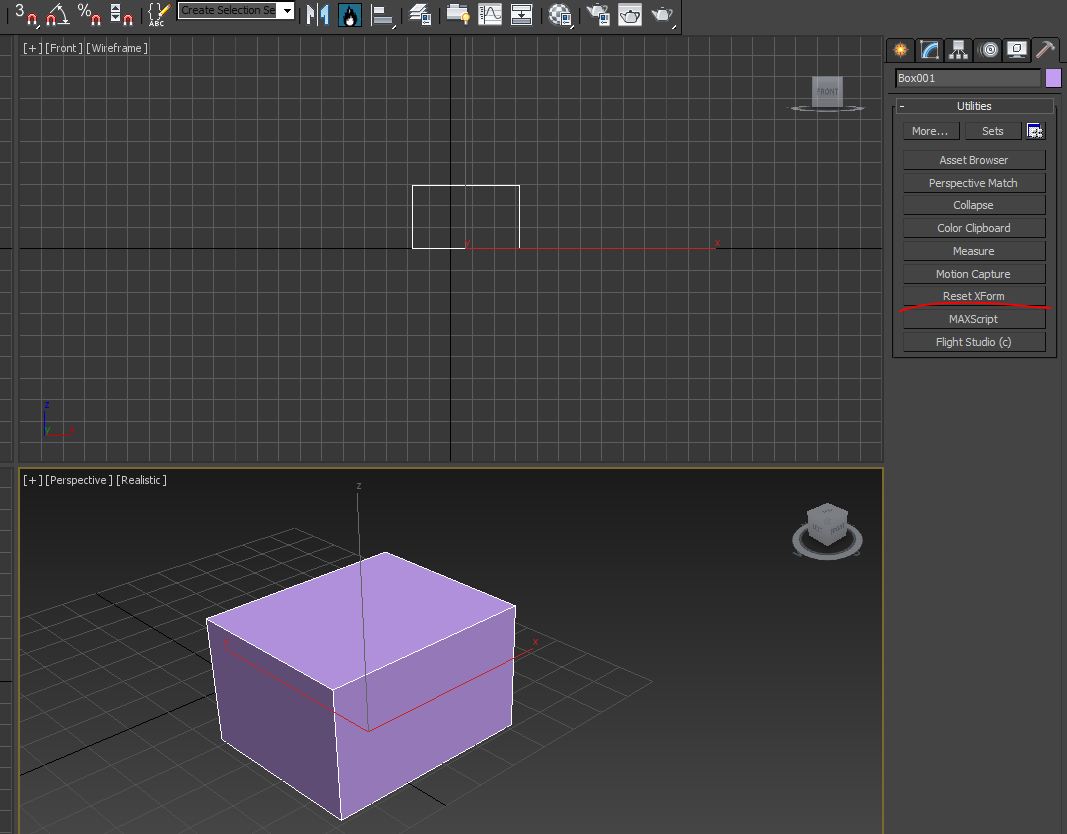

к той части которая неправильно сшивается применить xform, модель была сделана в неправильном масштабе, потом отскейлена в нужный размер, но макс скейлит все, поэтому и разница в велде. xform сбросит значение масштабирования в нормальные единицы.

Примените reset xform (не модификатор, а из панели утилит) к обеим половинкам, а потом конвертируйте в эдитабл поли, там как будто одна половина с маленьким масштабом.
