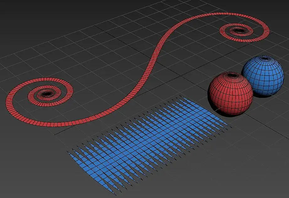

Уважаемые знатоки. Стоит задача такая. Есть сфера, или любое "сферическое" тело, например груша, купол и т.д. Нужно её разрезать на равные доли, по вертикали, как мы разрезаем арбуз, и остаются только корочки. Как это сделать, думаю не проблема. А вот, как потом эту отрезанную поверхность сделать плоской, чтобы потом вырезать на ЧПУ - прошу вашего профессионального совета. Всем спасибо.

Чтобы вырезать на ЧПУ из листового материала, для того чтобы потом опять собрать объект, уже реальный, например фанерный купол.
После разрезания сферы, должна получиться "кривая" поверхность. Как сегмент кожуры апельсина, или оставшаяся корка - из съеденной дольки арбуза.
Вот её то и надо сделать плоской, чтобы потом в векторной программе сделать плоские модели для вырезки на ЧПУ.

https://vimeo.com/147088460
Данная работа должна быть творческой. Я рисую любую модель, относительно просто - модификатором Latice. А потом полуавтоматом разрезаю на куски и делаю - плоские сегменты. Если делать от конца - это совсем не то.
Что-то вроде того, как на видео.

Так вам нужна просто форма среза модели? Это просто делается - выделяете крайние рёбра -> Create Shape From Selection. Получаете сплайн, который потом можете экспортировать в векторный редактор.

real_traser, Я бы посоветовал все таки пойти по пути от 3д к раскрою. Посмотри Pepakura Designer. Прога не совсем по профилю, но уже не раз выручала. Есть экспорт в .ai

Гугли про развертки. Тебе просто нужно обычную сферу через модификатор UnwrapUVW нарезать и сделать рендер развертки в этом же модификаторе.

в данном случае на счет резки "лейс" тел, нужно идти по пути работы как с гипсокартоном. нормальный гипсокртонщик сможет вам рассказать как с плоского листа собрать мячь/глобус на стэнд например. из плоского раскроя делаются сигменты или развертка для чпу, а потом руками пропилы для скручивания/сгибания раскроя в нужную фигуру. это не проектируется в максе. потом руками все на клей.
