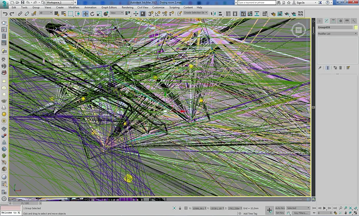

Проблема такова, в процессе работы геометрия в сцене шумит фото прикрепил, в чем проблема???
как только смещаю какой то предмет геометрия разлетается по всему вьюпорту ?

Помню такой глюк) шёл он от видео карты, она слишком слабенькая была и выдавала такую фигнюХотя модель была нормальной.
Ещё как вариант проверить единицы измерения и сделать ResetXForm

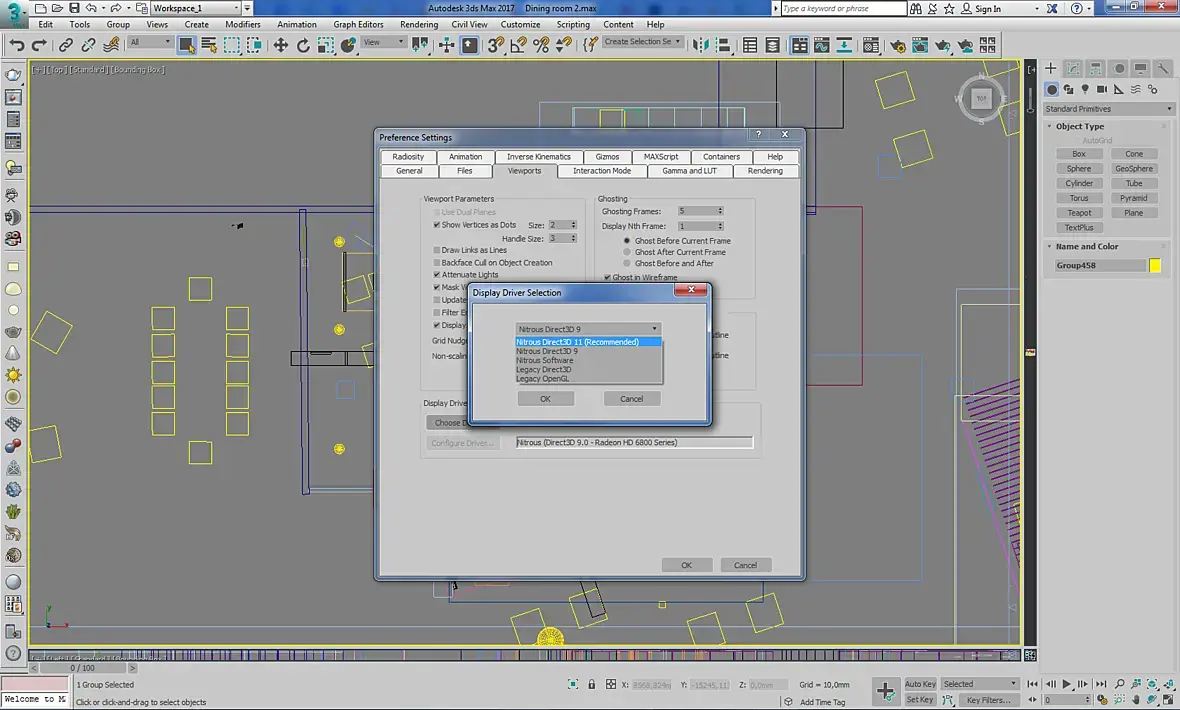

Переключите вьюпорт с Nitrous на DX 9 или DX11
На сайте c 05.11.2011
Сообщений: 10
26.09.2017 19:12
попробовал все другие драйвера результата нет(

Даже software? Можно попробовать радики карты почистить - возможно перегрев. Хотя маловероятно. Из действенного - поставить драйвера более свежей или наоборот ранней версии, в зависимости от того что за карточка.
Сообщений: 10
26.09.2017 19:29
пробовал все в списке

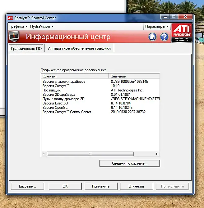

Версия каталиста какая?

Версия каталиста 10,10
стоит одновременно два Макса на 14-том все без глюков на 17-том глючит....
и все зависит от количество полигонов в сцене чем их больше тем больше вероятность появления глюка....

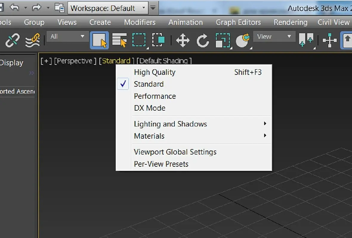

С виду похоже на глючащий нитрос, а точнее - глючащую под ним карту.
Чтобы изменения вступили в силу - нужно перезагрузить макс. Делали?
Плюс, еще как вариант, можно немного облегчить работу карте, включив здесь "стандарт", а режим отображения - флет колор+еджед фасет
