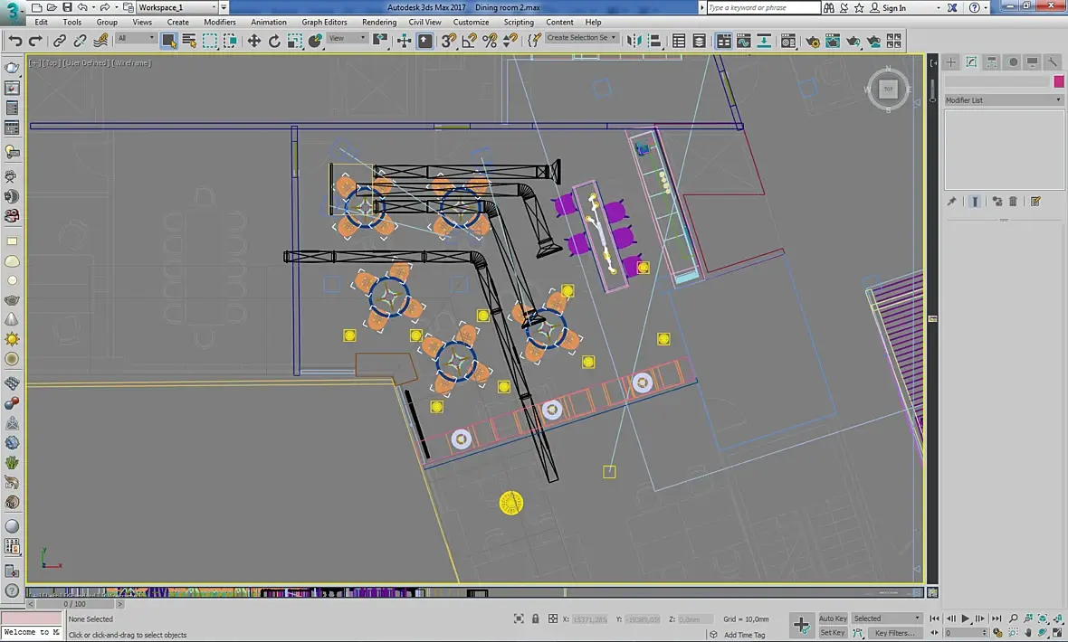

Действительно во время перезапуска начинает действовать изменения в картах при включении карты Direct3D 9
глюк исчезает но при этом в вюпорте самой камеры все черное! и настройки не помогают.......
Когда включаю 11 все сразу становиться как надо только в рабочих окнах глючит(
И еще когда сцена легкая этого глюка нет! проявляется только в тяжёлых сценах
Думаю это карта не тянет

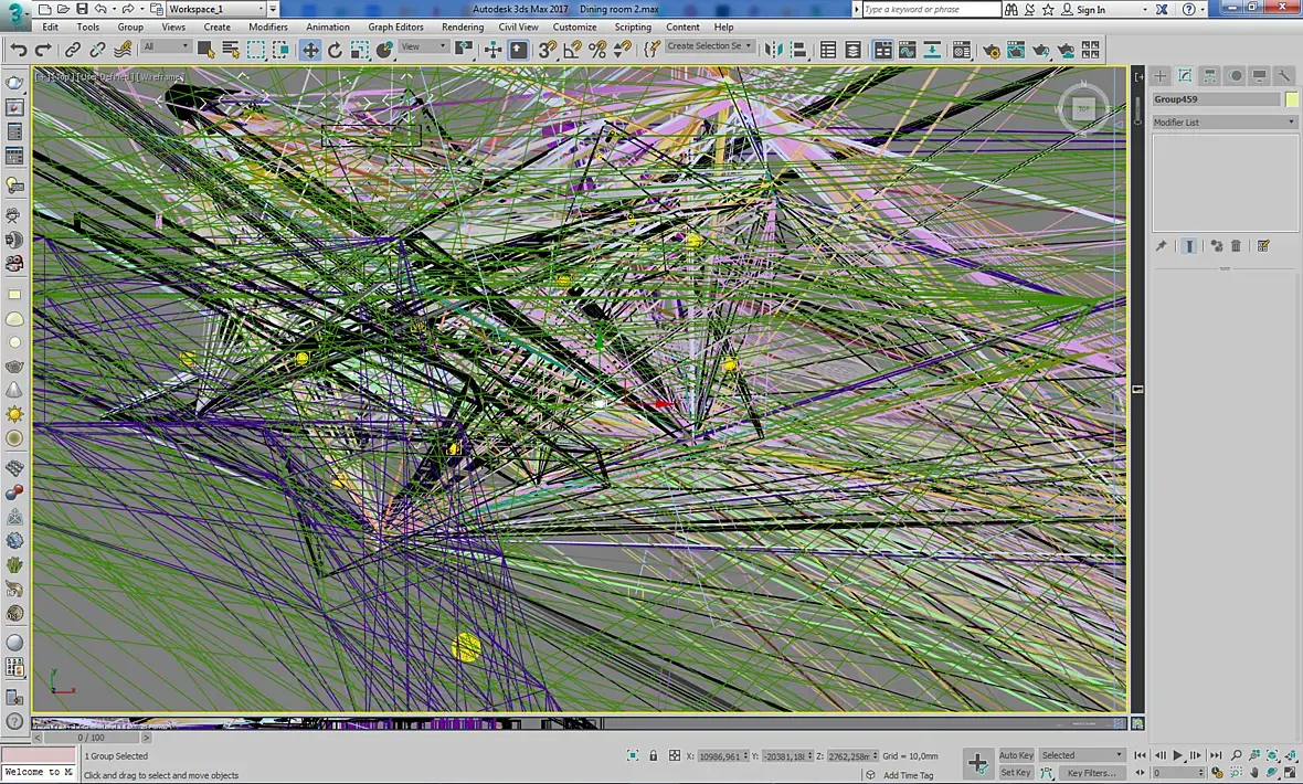

Проблема такова, в процессе работы геометрия в сцене шумит фото прикрепил, в чем проблема???
как только смещаю какой то предмет геометрия разлетается по всему вьюпорту ?
Всем спасибо за помощь! проблема решилась заменой  Видеокарты !
столкнулся с такой же проблемой на 980gtx макс 2017, смена видеокарты не помогла (1050ti) 4770k проц, cмена видеокарты не помогла (так же как и 2018максе тот же глюк) сцену проверял на другом компе все норм

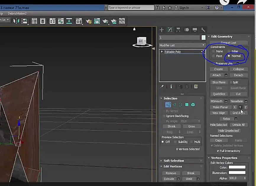

В видосе уж совсем нубская ситуация, из серии пропавшие "стрелочки"
В
На сайте c 31.08.2014
Сообщений: 163
Главное заставочный лозунг - отражающий суть! Заставочную картинку не нашел, пришлось видос вставить.
