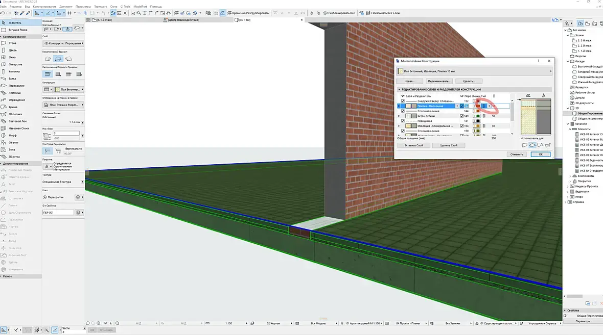

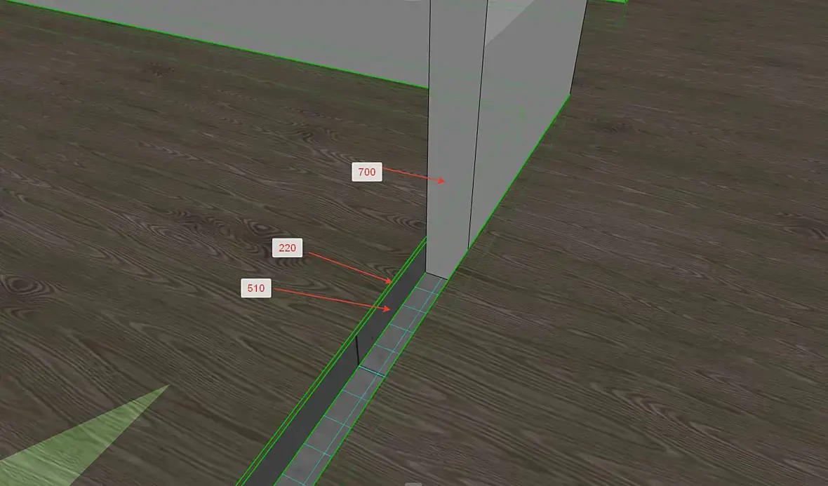

Всем привет. Подскажите почему тут происходит разрыв многослойного перекрытия если тут пустой проем и по идее тут должно проходить единым плотном все.
(стрелочками указан приоритет пересечения)

стены на одном слое, перекрытие на другом. Ну я понимаю что сначала стены а потом стяжка и финишным покрытием, вопрос не в этом, вопрос в том почему этот разрыв происходит в пустом проеме где по логике стяжка должна соединятся со стяжкой из соседней комнаты, такое ощущение что архикад не видит этот проем и считает что там глухая стена и поэтому она обрезается стенами. А по поводу что отдельно рисовать разрезы это конечно быстрее, но захотелось разобраться со встроенными инструментами арикада для этого дела

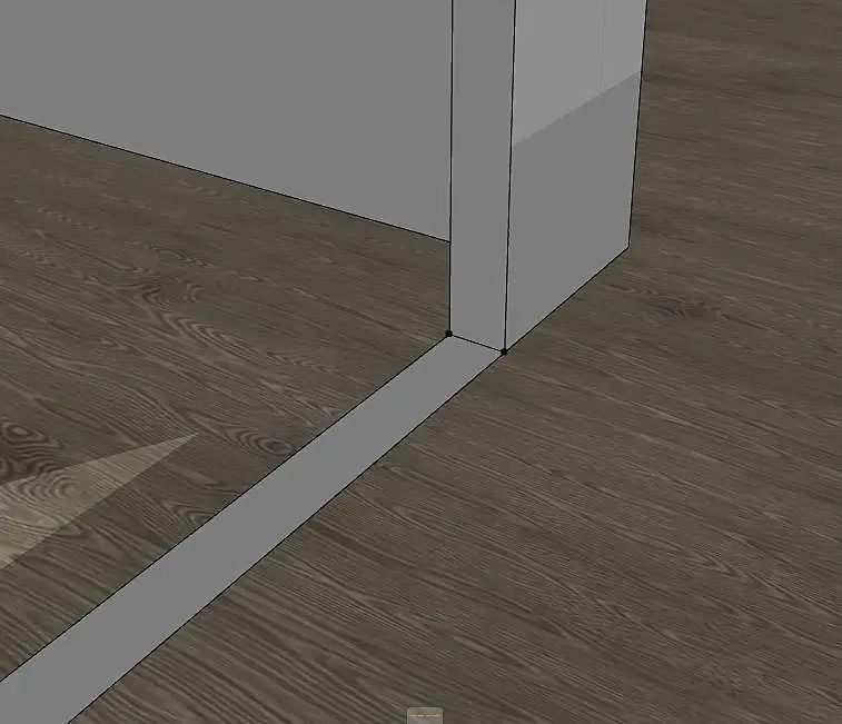

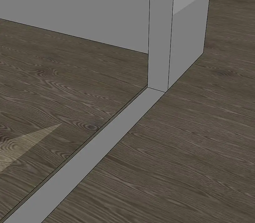

Если проем сделать от стяжки то так
если поднять до паркета то тоже фигня
Не могу понять тут либо есть какие то галки и настройки для этого дела, либо над архикадом должны еще поработать

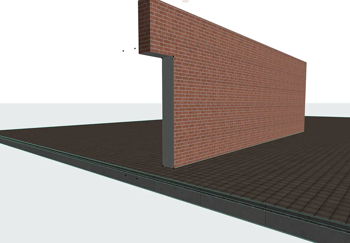

Без файла очень трудно понять в чем проблема. Косяк в какой-то настройке. По дефолтным настройкам сделал проем все корректно отображается. Стена стоит на плите в пустой проем заходят слои отделки
Скорее всего у вас неправильно настроены типы в многослойных конструкциях, если там везде стоит ядро, то пересечение будет как у вас.

Да, действительно, у всех слоев был тип ядро, спасибо за помощь
На сайте c 26.02.2008
В настройках строительных материалов  сделайте приоритет пересечения 700-800
