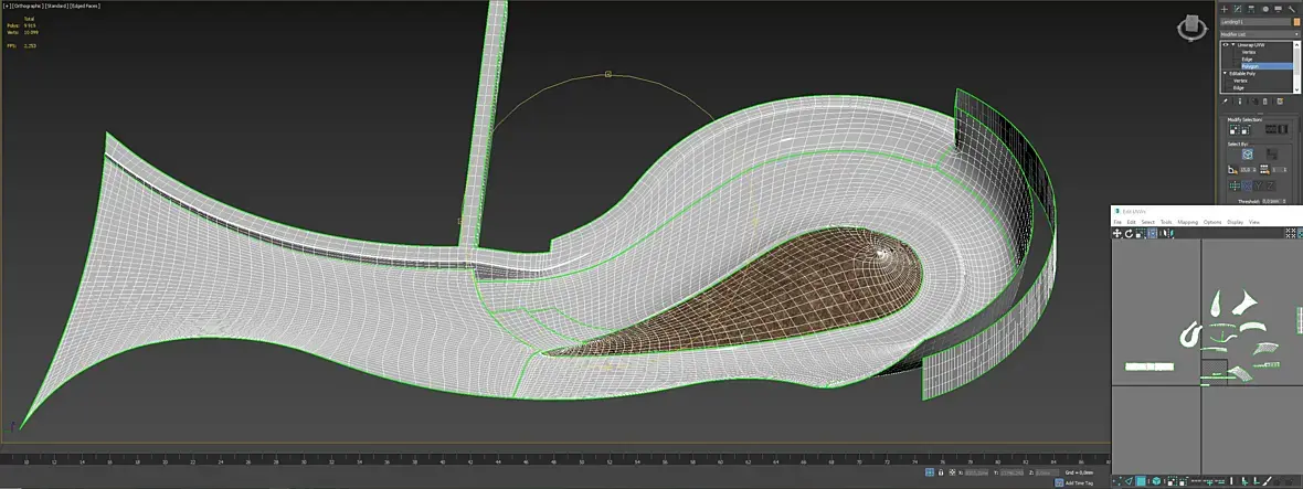

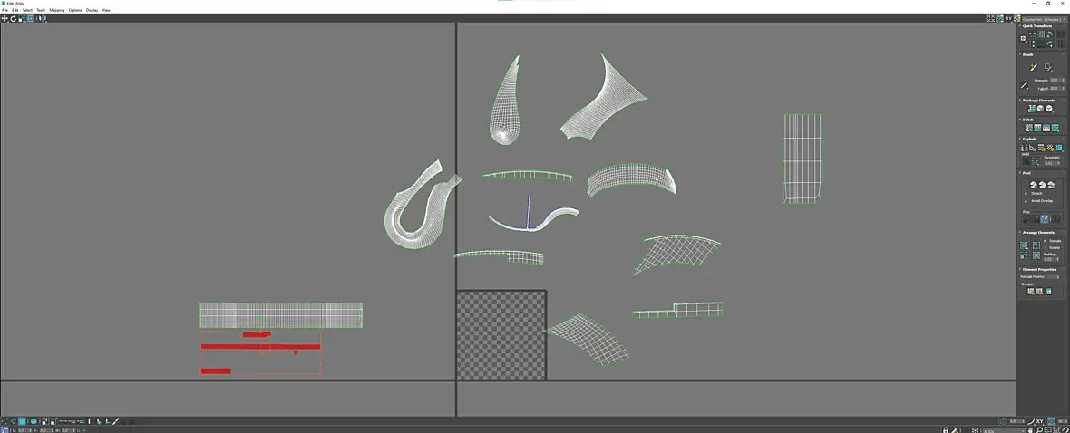

Всем привет. Развертками никогда не занимался, точнее не использовал инструмент unwrap. Хотелось бы спросить правильно ли я делаю и что дальше? Как разворачивать криволинейные поверхности и нужно ли их сшивать впоследствии? Когда используют Pelt map, а когда Peel mod. Извиняюсь за дурацкие вопросы.

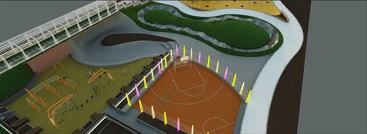

Трасса для триала(ролики, велосипед, доска). Цел: засунуть все это Quixel Mixer и дорисовать потертости, следы. Я ведь правильно понимаю, что без текстурных координат в квикселе ничего не нарисуешь? Ну, еще в центре трассы есть газон.

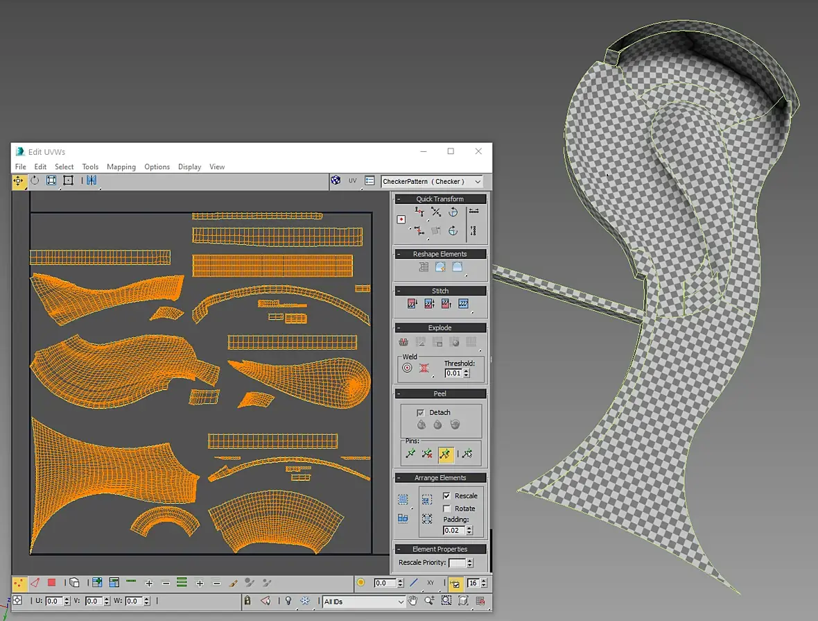

Ну вот как-то так я это вижу, если не заморачиваться.
Топология не особо располагает к желаемому расположению швов. К тому же в глубине изгиба чаши есть хитрый перепад глубины, вынуждающий нарезать лишние кусочки. Я не пытаюсь представить эту развертку как идеально выполненный маппинг, он просто выполняет поставленную вами задачу - работу в quixel.
Хорошая новость состоит в том, что всяким рисовалкам типа Quixel нужна лишь упакованная развертка без самопересечений (overlap), и желательно чтобы она имела поменьше искажений (uv distortion). Ей по большому счету без разницы на чем рисовать.
Я не могу щас вот взять и научить вас мапить любую модель. По сути, вам нужно представить модель, как некий реальный объект завернутый в ткань, а ваша задача разрезать эту ткань в таких местах, чтобы в результате эту ткань разложить на полу в плоском виде. Далеко не всегда это возможно (сферу нельзя разложить на полу идеально ровно), вам нужно просто минимизировать количество искажений.
Швы можно резать с помощью Break выделенных граней или полигонов. Выделенные полигоны также отцепятся в отдельный кусок "ткани" если вы накинете на них планарную проекцию или Peel маппинг (с Reset'ом).
Не пытайтесь сделать развертку всего объекта в одном куске. Иногда это просто пустая трата времени, может создать проблемы для упаковки или кучу самопересечений.
