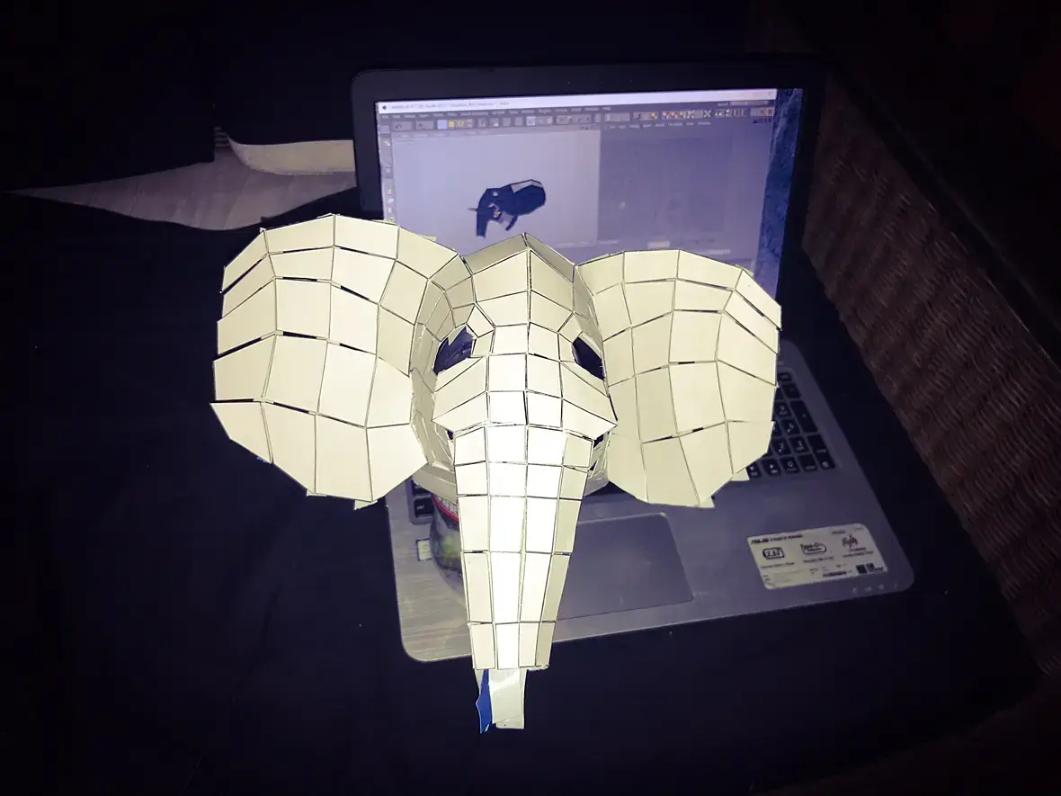

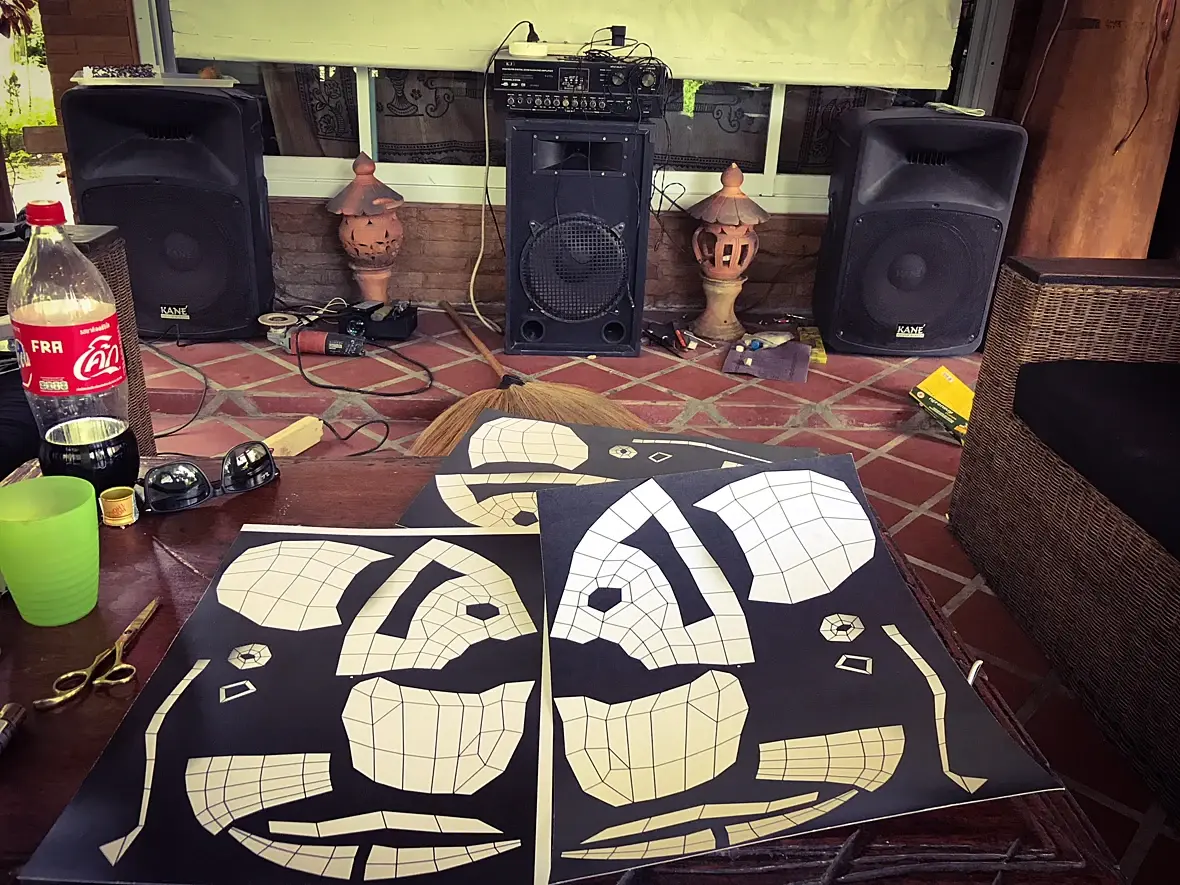

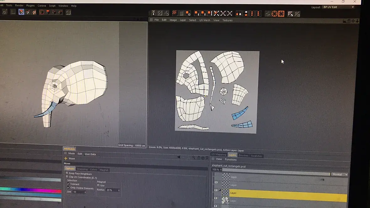

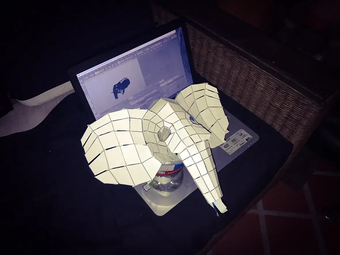

Всем доброго дня. Уже несколько раз делал развертку для дальнейшего создания макета из бумаги а потом из фанеры. Работаю с cinema4d. И каждый раз есть несостыковки в размерах. Может кто подскажет где посмотреть урок на эту тему для четкой развертки для порезки. 3д Макс тоже подходит. Заранее благодарен

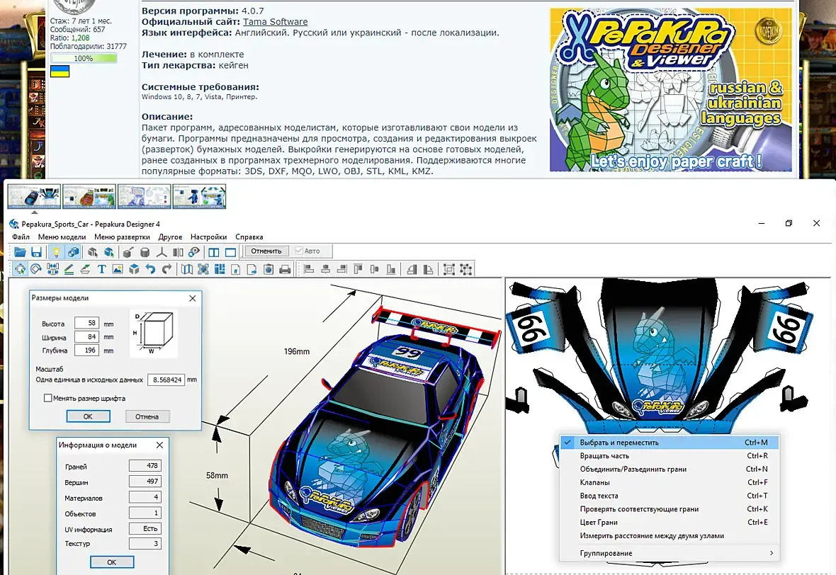

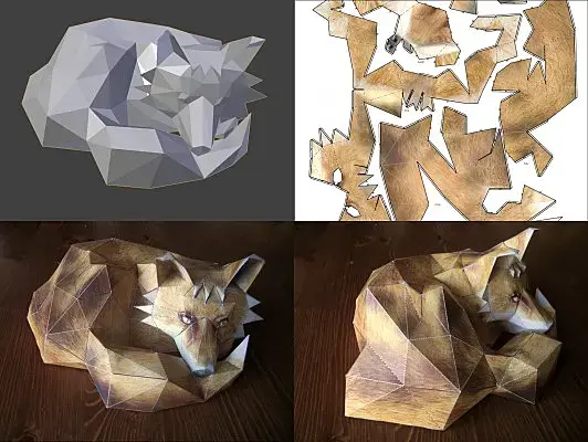

Для бумаги -  http://pepakura.ru/   можно порезать и  склеить что угодно.
На сайте c 16.11.2007
Сообщений: 1064
Almaty
acidhouse
есть интересная программа- Pepakura Desinger
На сайте c 06.02.2012
Сообщений: 966
Я тоже за pepekuru )
Сам делал и склеивал несколько моделек. Главное делать lowpoly, чтобы потом на мучиться вырезать.
На сайте c 26.03.2011
Сообщений: 151
проблема нестыковок в том что делая стандартными средствами развертку полигоны немного деформируются(как бы эластичные лоскуты,), если для текстурирования это не критично, то для бумажной развертки полигоны на развертке должны быть по форме идентичны объемной модели( бумагу не растянуть ни сжать в плоскости листа)

спасибо за советы! вообще в итоге планируется изготовить большого слона из фанеры для видеомэппинга.
