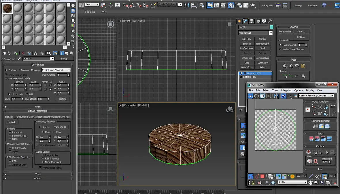

На сайте c 17.01.2017
Сообщений: 1019
World
погнуть объект !после наложение мата! и подкрутитить анрап после сия ?...

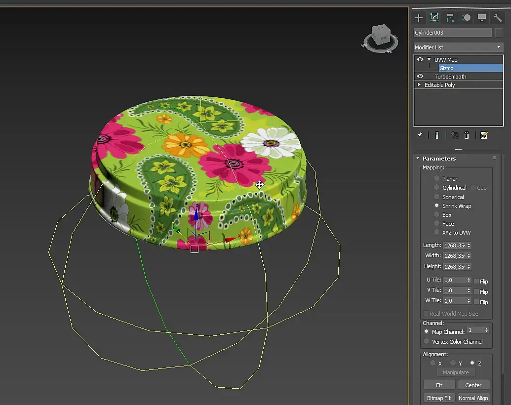

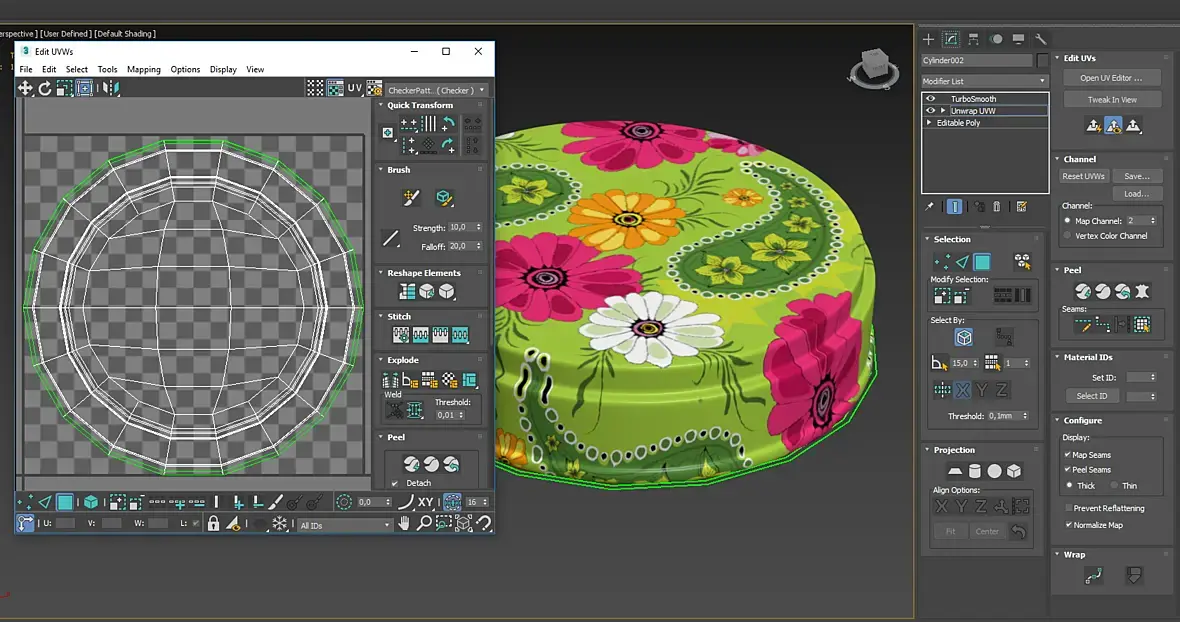

На сайте c 03.07.2016
Сообщений: 356
Тот случай, когда UVW map довольно неплохо справляется в режиме Srink Wrap. Только гизмо приопустите.
Если Unwrap UVW, то просто выделяете все внешние полигоны, Quick Planar Map и Relax. Это для случая, когда текстуру надо натянуть без шва.
На сайте c 26.08.2010
Сообщений: 971
1. Моделим крышку.
2. Кидаем модификатор Unwrap UVW.
3. в режиме полигонального выделения выделяем все полики и жмем кнопку Reset Peel (что бы быть уверенным что нет никаких разрезов развертки)
4. Теперь Pelt.
5 располагаем сетку в редакторе UVW на вашей круглой текстуре крышки
На сайте c 09.01.2014
Сообщений: 3425
Ничего не понял, но результат отличный)

На сайте c 09.05.2016
Сообщений: 4
Спасибо вам огромное, вы меня очень выручили :)
