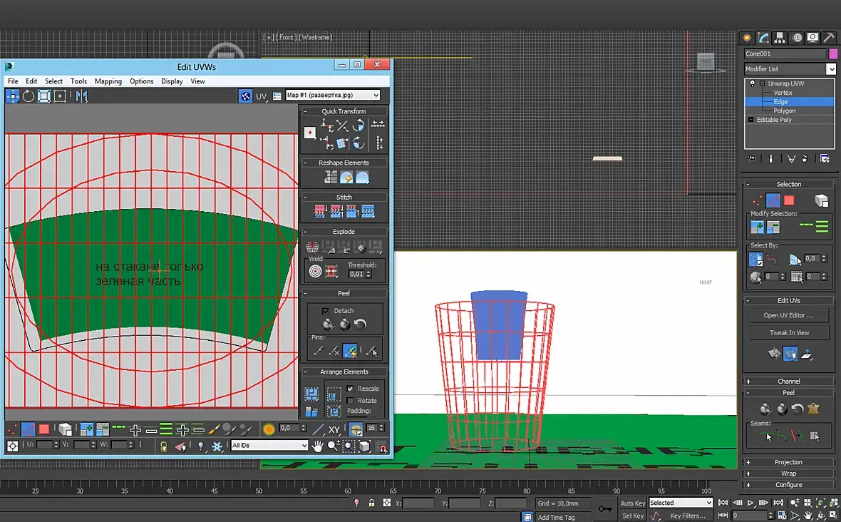

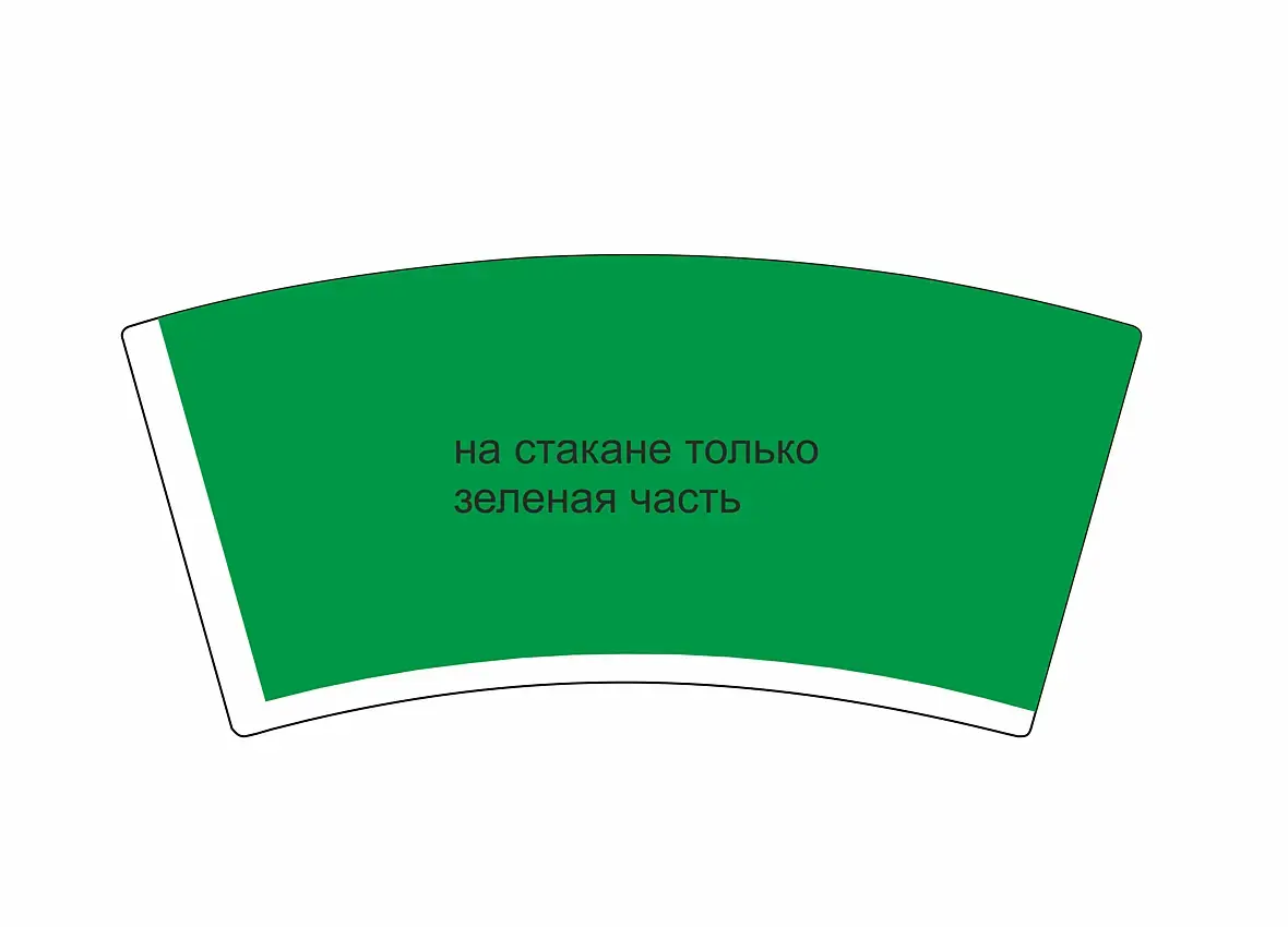

Все привет! я нуб в максе, возникла необходимость в мокапе стаканчика, но чужой брать не хочется, а свой что- то не получается, аж интересно стало. Посмотрела видео  про развертки и модификатор Unwrap UNW, но в оснновном все с примитивами типа боксов. У меня тоже примитив, стакан из конуса (R1=35,R2=47,5, h=113),
но в редакторе разверток возникла проблема, а именно из-за округлой формы развертки.
подскажите, как мне "натянуть" развертку четко на "стакан"(он у меня будет закрыт крышкой, так что не вижу смысла делать стенки, взят примитив конус, конвертирован в Editpoly).
и да, что торится в перспективе - это все неправда) стены там  серые (vray mat), слегка глюит отображение
под рендером вот так (без настройки развертки)

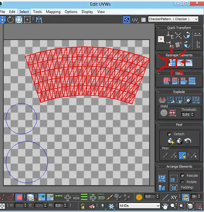

как то ваша развертка не совсем на развертку похожа ... развертка выглядит так
http://joxi.ru/RmzNqW5HWG47xm
и далее текстуру подгоняем ...
https://www.youtube.com/watch?v=ixB-KeHi8ZY
урок

Большое спасибо! пойду глядеть)

Все получилось,
Спасибо Filqwerty05 за урок, не те уроки я смотрела)
