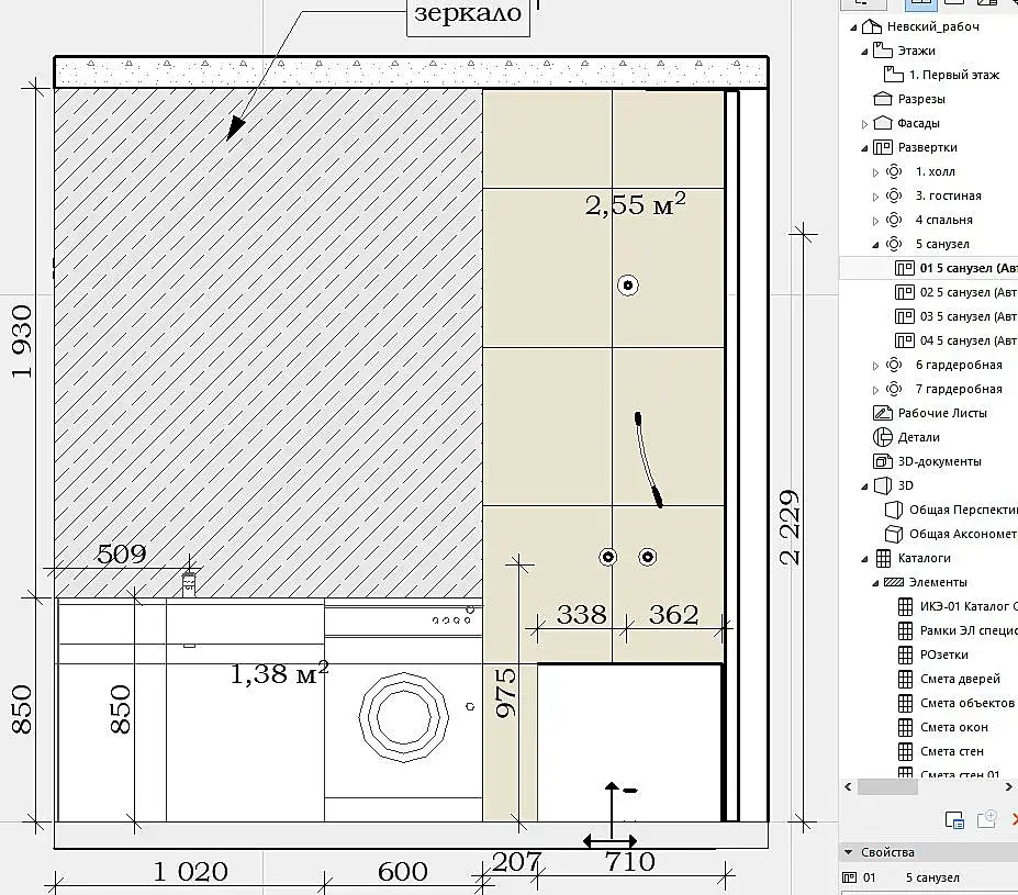

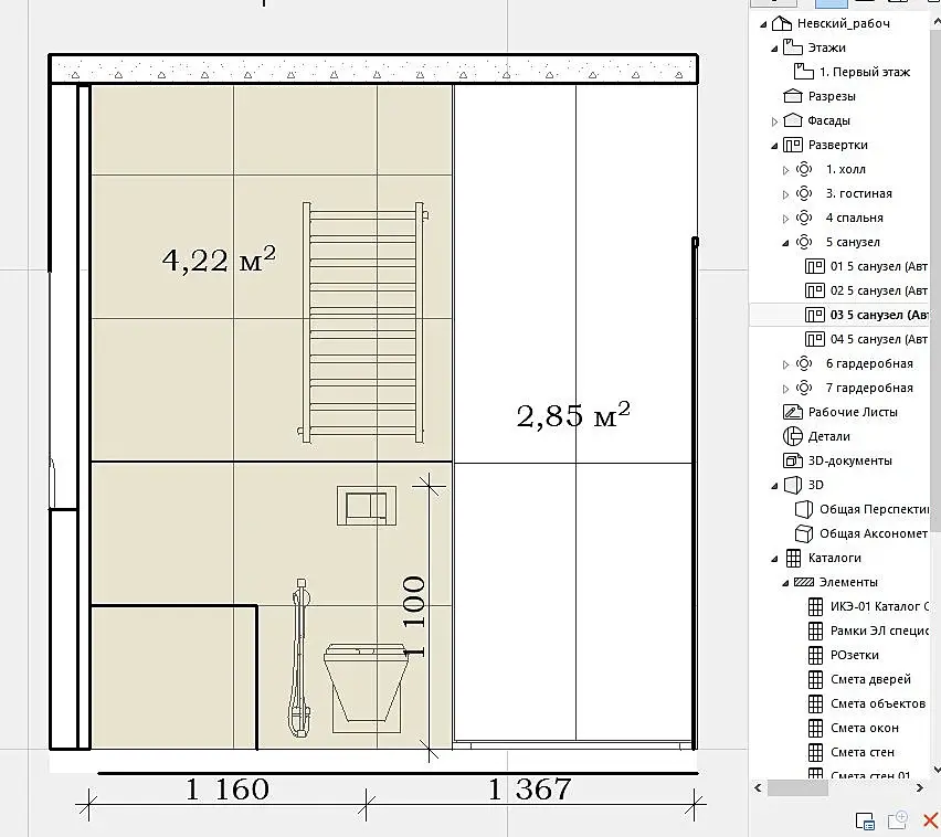

Приветсвую всех! Помогите пожалуйста, начала осваивать человеческое ведение разверток, арх 22, вот есть стена, стоит шкаф, унитаз ванна, делаю штриховку, задача у меня следующая - что бы было видно и контур мебели и саму штриховку, как в случае с унитазом и полотенчиком, как я это умудрилась сделать не понимаю.... а шкаф рядом уже не просвечивает штриховку. или штриховка перекрывает сам шкаф, а он мне тоже нужен, помогите, а??
а вот вторая развертка, на ней не получается ничего отразить "насквозь",
вариант сделать материал прозрачное стекло не очень помогает...(
Сообщений: 5373
Штриховку эту вы нарисовали именно в развёртке, или как свойство материала?
1) Можно сделать СЛОЙ каркасным.
2) Можно "передвинуть" мебель вперёд "Порядком отображения"
3) Если ответ на мой вопрос "Штриховка", то задайте в свойствах штриховки значение Пера Фона Штриховки "0"

Штриховка была нарисована в развертке
1. только это помогло, но много лишнего и для меня загадка, как все-таки получилось как на первом рисунке?
2. когда передвигаю, она собой перекрывает саму штриховку
3. если перо "0", то оно не имеет цвет, а они мне нужен..

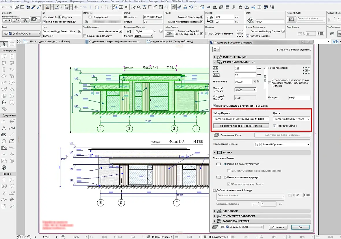

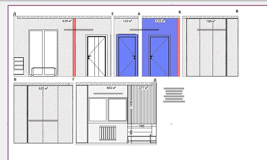

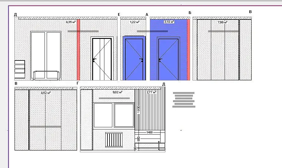

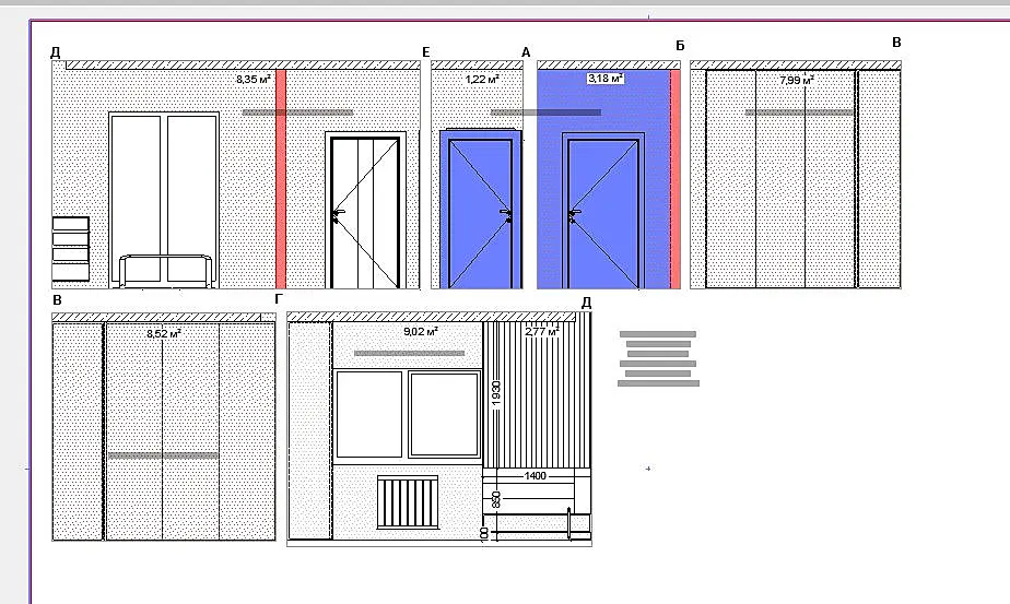

Архикад 22 . Проблема с макетом развёрток .
Добрый день всем ! Совсем отчаялась ! На макете с развёртками чертежи отражаются со всеми стилями графической замены , то есть , то что демонтировалось , видно красным , то , что монтировалось видно синим , хотя в видах всё хорошо , в развёртках тоже и как только я их сохраняю на макет пдф , то происходит такая для меня катастрофа ...

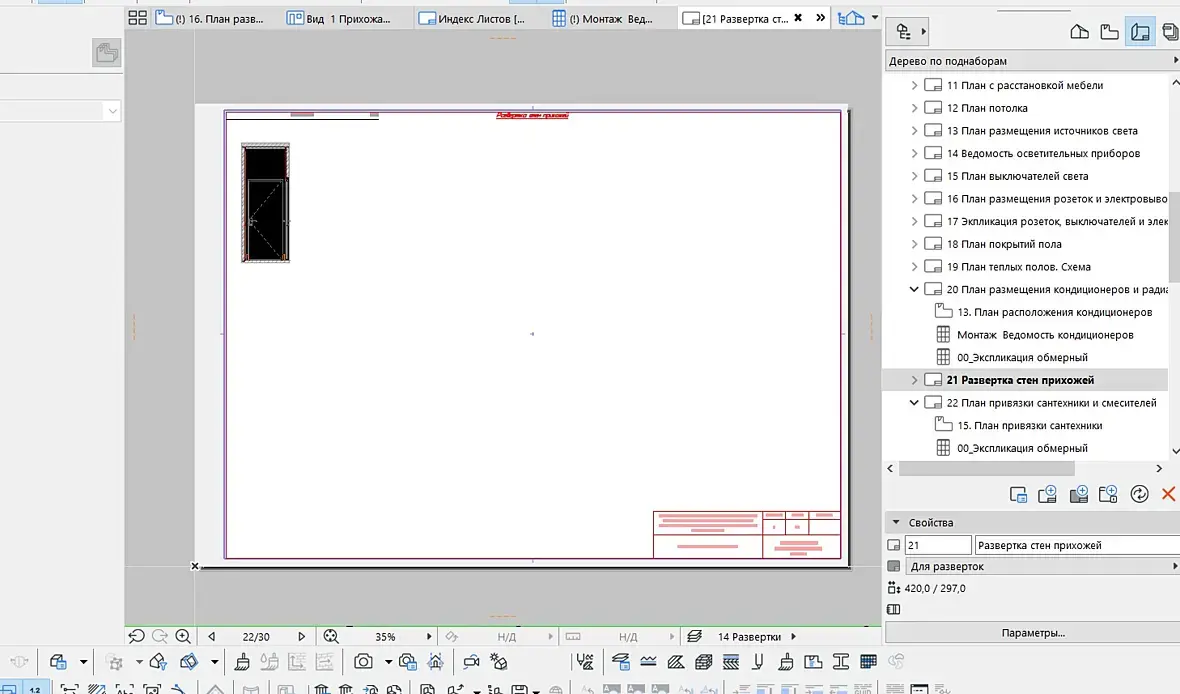

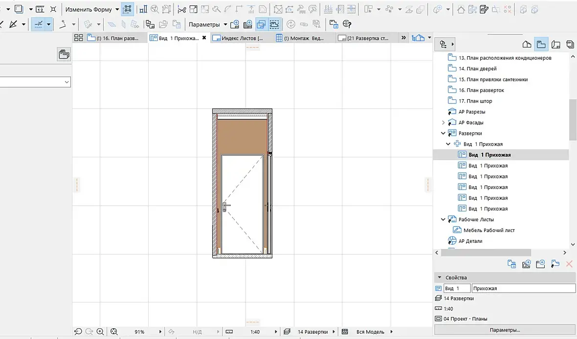

Сообщений: 116

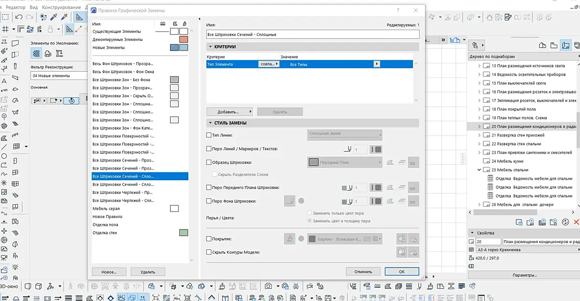

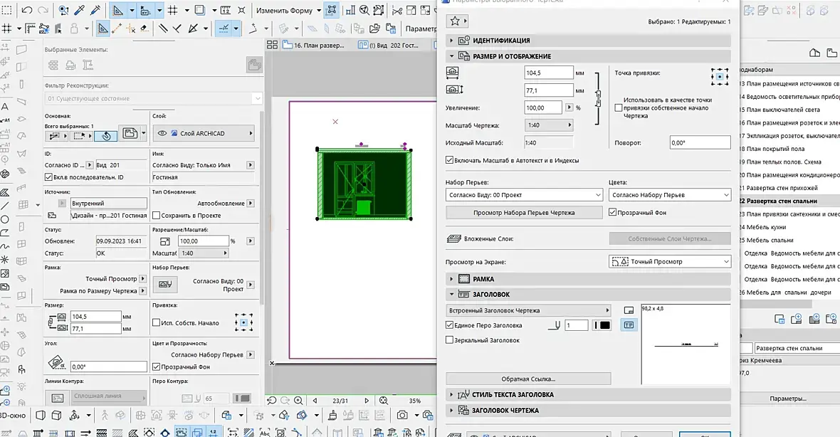

Здравствуйте. Подскажите, пожалуйста, в чем может быть проблема? При создании развертки в карте видов все отображается как надо. При размещении развертки на макет, развертка становится черной.
Все замены все пересмотрела - все нормально. Архикад 25 стоит.

Если Виды настроены правильно, то проверьте В Параметрах Чертежа, наборы Перьев.

Все согласно виду. Не меняется , именно внутри все черным отображается
Сообщений: 5373

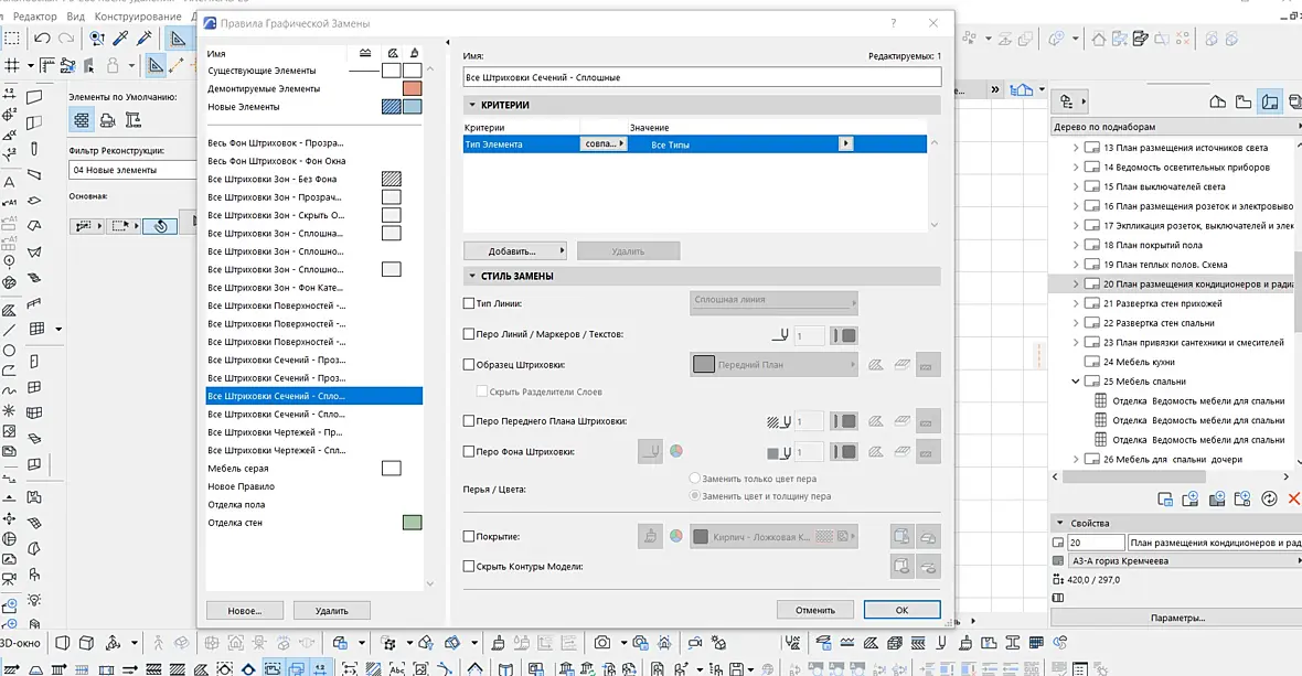

А какие настройки ГрафЗамены вида как?
На сайте c 21.11.2010
Сообщений: 116
Цитата sagava:
Вот такие замены 0
Цитата sagava:
Пробовала загрузить двг файл. Мог ли он поменять настройки ?
На сайте c 12.12.2019
Цитата sagava:
У меня было также. Включила "истинное отображение штриховки" (Вид - Параметры вывода на экран) и всё наладилось.
На сайте c 18.03.2022
Спасибо последнему автору. Помогло
