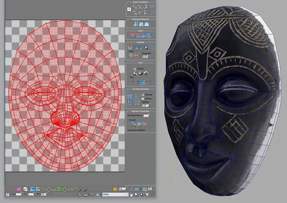

Решил немного поучится новому. Никогда не моделил лица. Вроде как с самим моделингом справился а вот как правильно затекстурить непонимаю. Задача более чем конкретная. Есть африканская маска в виде лица. По ней у меня есть только фронтальное изображение. Я эту текстурку нанёс фронтально на свою модель. Но теперь я хочу заморочится, сделать развёртку и желательно развернуть ту текстуру, которую я уже нанёс. Это для того, что-бы я мог по этой картинке нарисовать либо тот же рисунок, либо другой. Надеюсь понятно объяснил. В общем надо развернуть не саму модель а именно текстурку (фото маски) которую я наносил обычным модификатором UVW Map как плоскость на объёмное лицо.

Немного копнул, но пока результат не очень. В общем у меня есть две модельки. На одну нанесена текстура плоскостью и она вроде правильно отображается. Вторая моделька по геометрии аналогичная, но она уже с правильной развёрткой. Теперь бы понять как на их основе сделать нужный мне результат. Пока копаюсь....

Да! Именно подогнать текстуру к развёртке. И если у меня есть одна модель развёрнутая а вторая не развёрнутая но на ней текстура лежит так как мне надо - задача в том, что-бы саму текстуру совместить с развёрткой и потом уже ручками в эту текстуру вносить нужные мне правки. Ручками не хочется совмещать. Я верю что есть способ более простой.

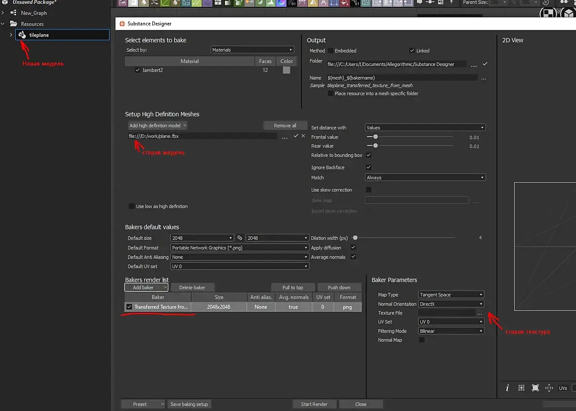

Перебейкать можно с одной на другую, или же с одного канала юв на другой. Можно в максе через render to textute, xNormal, Substance Designer (удобнее всего в сабстансе будет). Настройки простые.

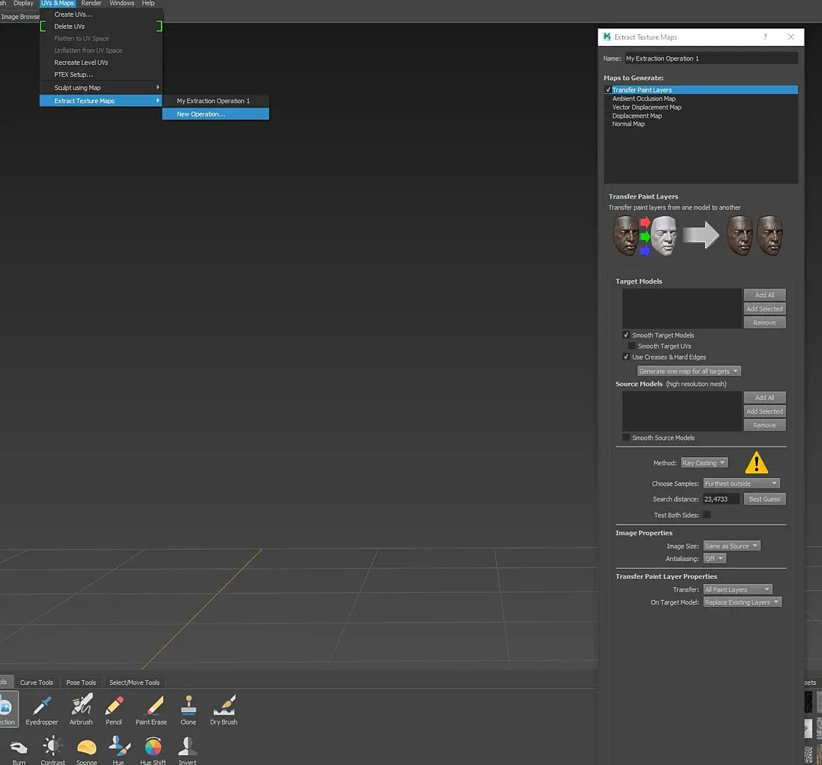

береш мудбокс грузишь одну модель и вторую куда с одной модели нужно перепечь текстуру.
как вариант тоже самое можно сделать в мари.
идешь UV and Maps  и перепекаешь тектсуру где развертка с плоскость на модель где развертка тру). она потом в паинт леерс слоях появится

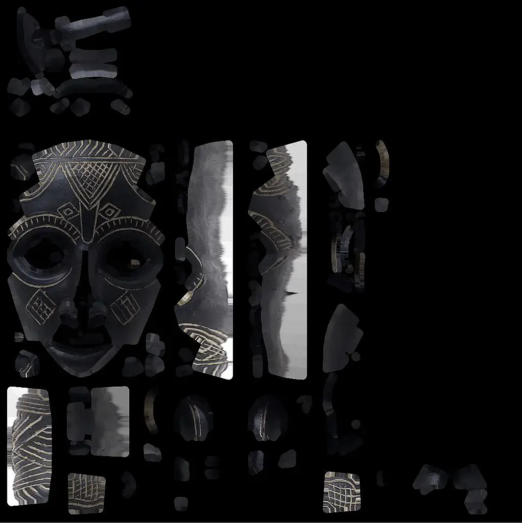

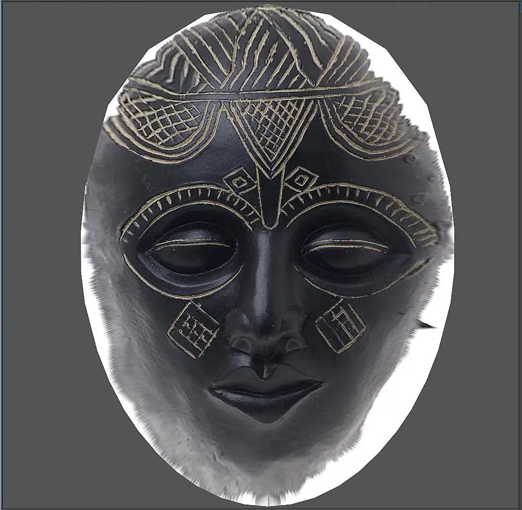

Ура! Я нашел простой способ. Может и не самый технологичный или научный, но он максимально просто и быстро решил мою проблему. Суть в следующем. Модель, для которой сделана развёртка, разворачивается в плоскую фигуру при помощи модификатора SlideKint. Я им часто пользуюсь. На эту модель плагин накидывает модификатор Morpher. Этим модификатором мы можем выставить любую промежуточную форму от плоскости до оригинальной формы маски. Возвращаем форму маски. На эту геометрию максимально близко накладываем геометрию с плоским текстурированием. Дальше на модель с плоским текстурированием накидываем модификатор Skin Wapr. В модификаторе добавляем развёрнутую фигуру. После этого разворачиваем первую фигуру до плоскости и автоматом с ней разворачивается и фигура с плоским текстурированием. В итоге имеем плоскую модель с растянутой как нам надо текстурой. Осталось рендернуть эту расплющеную маску и текстура готова! На днях покажу результат. :)
В итоге получился спонтанный урок)))
Всем огромное спасибо за подсказки. Хоть я и не осилил эти методики, но за то мозг напрягся и придумал свою.
Урок о том, как неправильно запекать текстуры? :)
Круче вашего метода только этот из коммента: "в 2Д редакторе нужно натягивать."
___

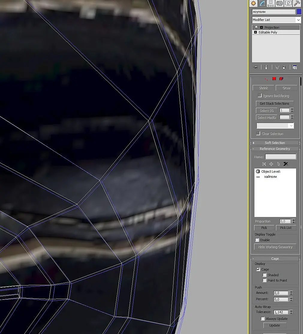

Обычно запекание идет с хайполи на лоуполи. Будем считать что ваша морда с планарным маппингом это хайполи.
Морда с анврапом - это ваш лоуполи, на который нужно запечь.
1) Назначаем на "хайполи" стандартный материал с диффузной текстурой.

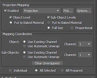

2) Накидываем на "лоуполи" модификатор projection и добавляем хайполи в список reference geometry. Добавляем чуть Push amount в Cage

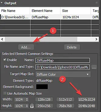

3) Открываем окно Render To Texture (в самых свежих максах есть новый инструмент попроще)
Настраиваем, например, так.
Жмём Render.

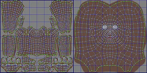

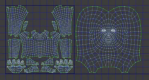

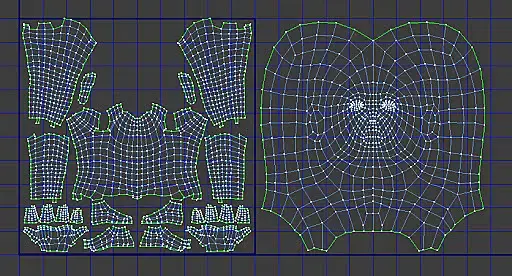

Развёртки лица должны быть такие. Советую использовать UV Layout или Rizom 3D. У вас тривиальная задача, я даже не поверил что вы спрашиваете такое
Проецировать текстуру в пейнтере/мари/браше

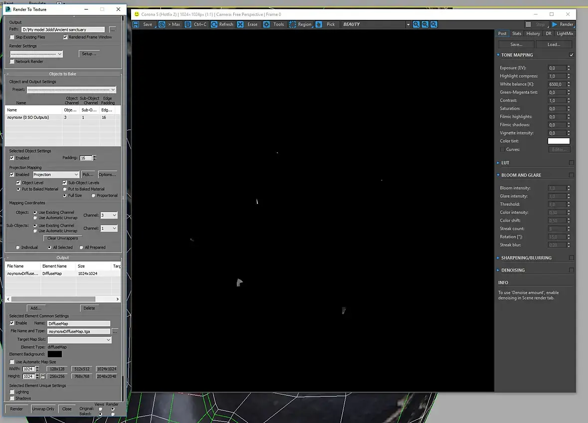

На сколько задача тривиальна - зависит от того, с чем в жизни приходилось сталкиваться. Если последние 20 лет рисовал интерьерчики - развёртка головы очень даже нетривиальная задачка.

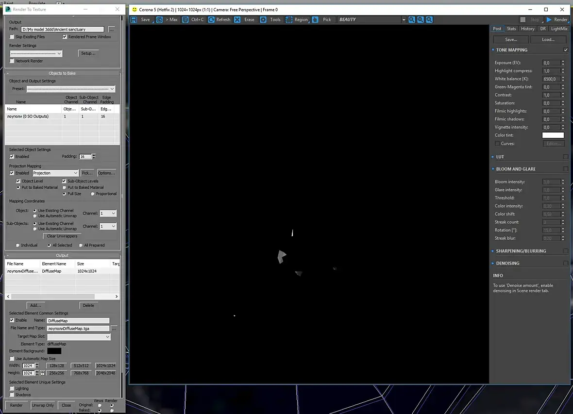

В общем пока не работают у мну вышеописанные методики. Выходит полная хрень и я не понимаю почему. Пока я действую по принципу обезьяны. Нажимаю кнопки которые просят не очень понимая их назначения. Наверное поэтому и результат не тот что надо.

Сообщений: 1153
Следите за каналами маппинга. У вас стоит 3, уверены что нужен 3?
Ну и push cage.
Ну и push cage.
пока не помогло...
На сайте c 31.03.2008
Сообщений: 1153
Если используете стандартный материал, то бейкайте сканлайном.
