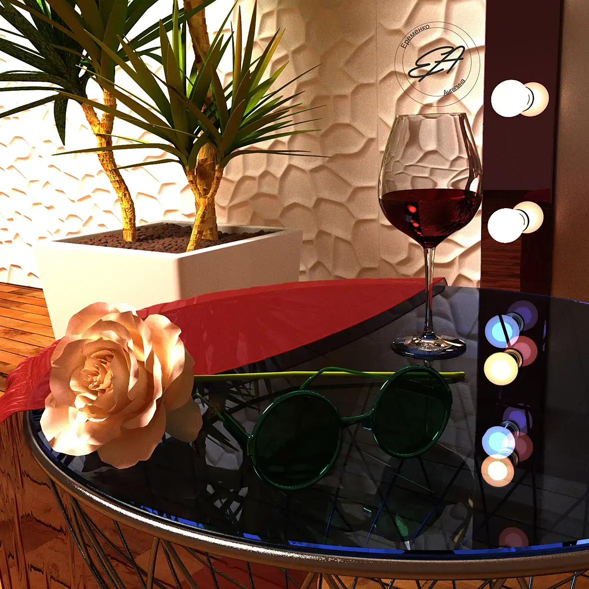

реалистичность
На сайте c 25.04.2017
Подскажите как доработать до лучшего результата

Это рендер? 0_0
Сообщений: 17064
Оставьте так.
Здесь всё прекрасно.

крск
Ну раз вопрос стоит как, а не что доработать, то ответ - потратить больше времени на изучение композиции кадра, освещения сцены,  3д графики в целом и в частности материаловедения, основ 3д визуализации  и постобработки. Хотя бы еще пол годика, потом перерендерить картинку, сравнить результат. Удивитесь.
Как я могу предположить, о курсах вы уже задумывались. Поэтому не предлагаю. Да и к тому же курсы для новичка толку не принесут, это во первых. А во вторых, новичок не сможет выбрать хорошие. Поэтому курсы стоит рассматривать только для повышения мастерства. Узкоспециализированные.
А вот репетиторство более актуально в вашем случае. Найти наставника, который будет вам помогать (за деньги или за бесплатно, тут как найдете).
Если наставник не вариант - то в вашем случае я могу посоветовать только одно: метод последовательных приближений. А именно:
1. Выберите урок на ютубе, где делают ОТ и ДО сцену интерьера. И делайте точно по уроку, пока не получите такой же результат. Вот прям каждую циферку перерисовывайте как в уроке. И так сделайте раза три. (в свое время были хорошие курсы от viscorbel, но сейчас они уже устарели, но вот примерно такие курсы вам нужны). Начинайте с интерьеров попроще, где пару объектов, и далее в сторону увеличения  сложности.
2. После возьмите фотографию, и попытайтесь ее скопировать. Самостоятельно. Если что то не получается, то гуглите это. В смысле прям каждую конкретную задачу. например "как сделать материал воды" или "как моделировать кресло", и так далее. Если не найдете ответ - создайте вип на форуме и спрашивайте там (ну собственно как этот, только разница в том, что надо спрашивать что то конкретное, а не общие величины). И так пока не добьетесь результата. Примерно 3 фото скопируйте.
3. После попробуйте сделать визуализацию по своему личному дизайну. Смотря фотопримеры интерьеров, похожих на ваш.
Ну и далее уже сами разберетесь.
p.s. отражение в столе супер. Прям двойные, и прям разного спектра. Прям как должно быть. Только стол сам не очень, и лампочки тоже.

уберите лого, это будет +100 к реализму. А в остальном подробно описано постом выше.
