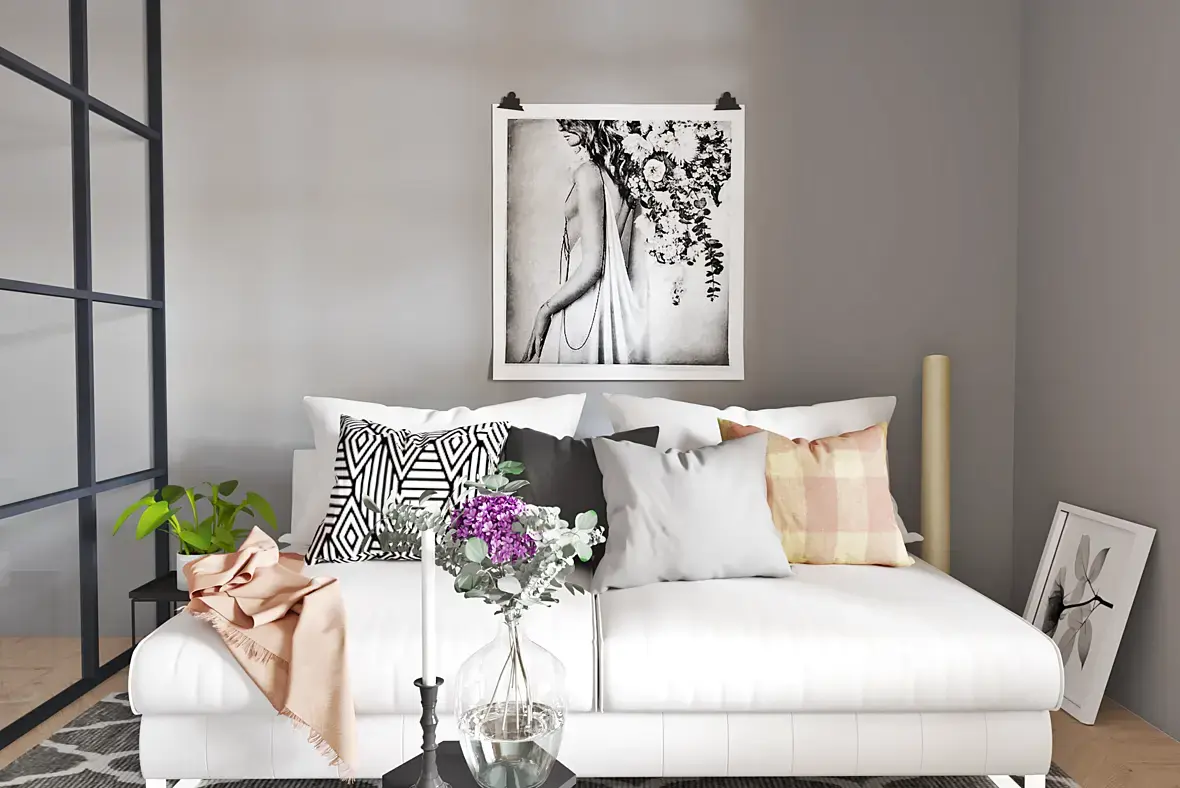

Рендер выполнен в короне. Как доработать чтобы было реалистичнее?
На сайте c 06.06.2016
Сообщений: 326
Перенастроить все материалы для начала, не обрезать ножки дивана и столик перед ним, ну и картину можно подсветить раз уж там есть подсветка (поднять её выше)  но смотря какая цель конечно, на чём требуется сделать акцент. + Контраст убавить и + фотошопом в raw фильтре немного покрутить туда-сюда. Ну и отрендерить хотяб 2000 по широкой с 2-3% шума Всё! Готово
На сайте c 27.07.2012
Сообщений: 140
1. фактура на стене
2. фактура ткани
3. пол не текстурой(если это не линолеум)
4. картина на стене влезла как будто нет тени
5. маты остальные тоже под вопросов, растения особенно
6. плед летает
7. плинтус или пробка или герметик должны читаться
8. вытянутый ракурс и передний план сомнительный
9. ковру не хватает бампа
10. перегородка фаски внутри, в жизни стекло там не на клей садится
На сайте c 15.03.2018
Сообщений: 98
и выровнять вертикали
