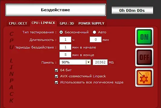

ОССТ на 3 часа, вот в такой конфигурации, если тест по какой то причине прервется, смотреть по логам из за чего.

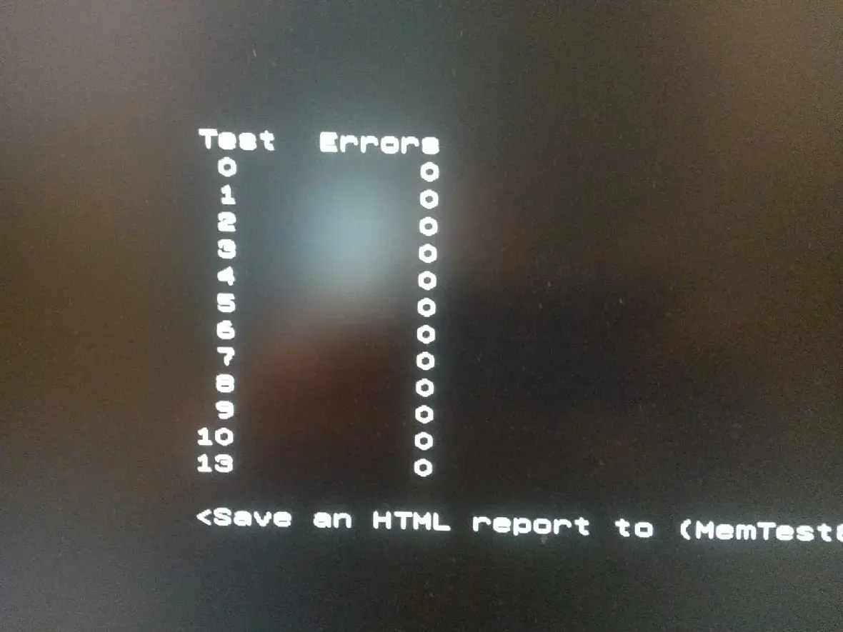

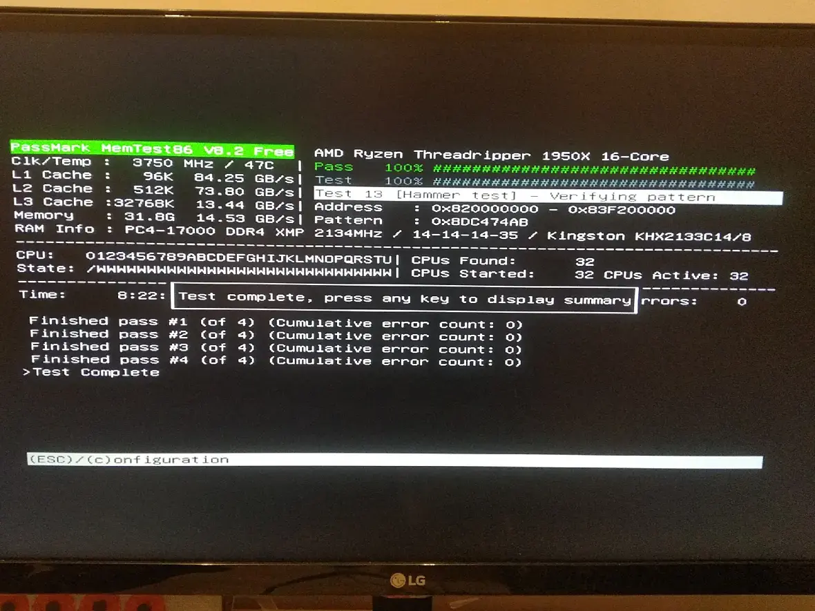

Значит пока вы тут воевали кто круче старая иномарка или новый жигуль я делал тест оперативы.

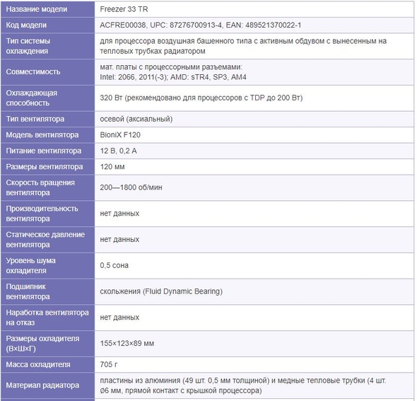

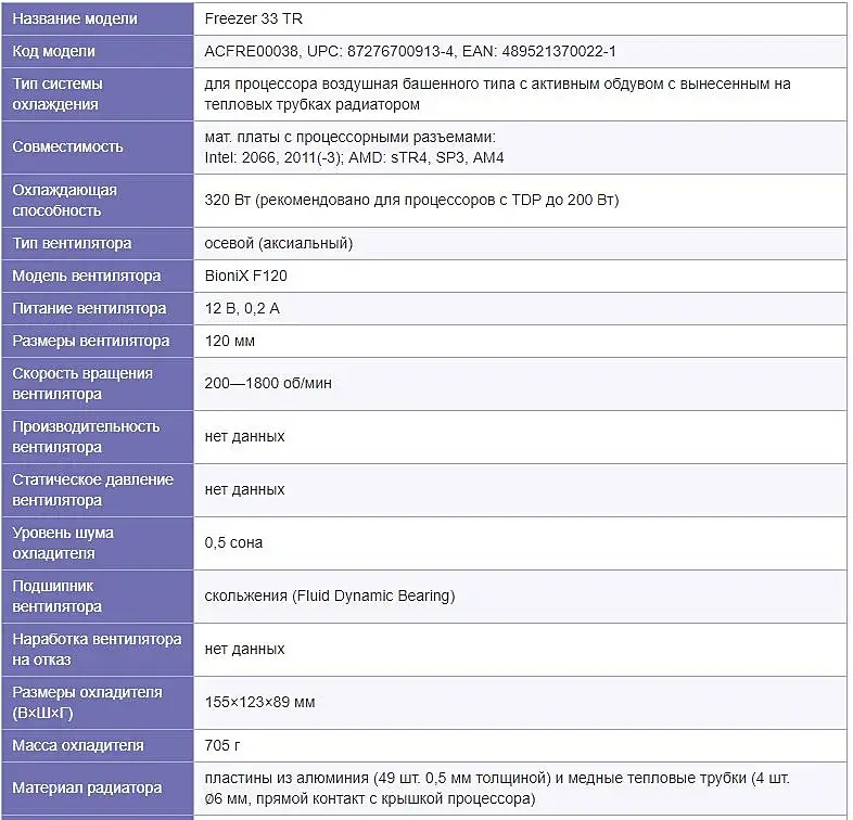

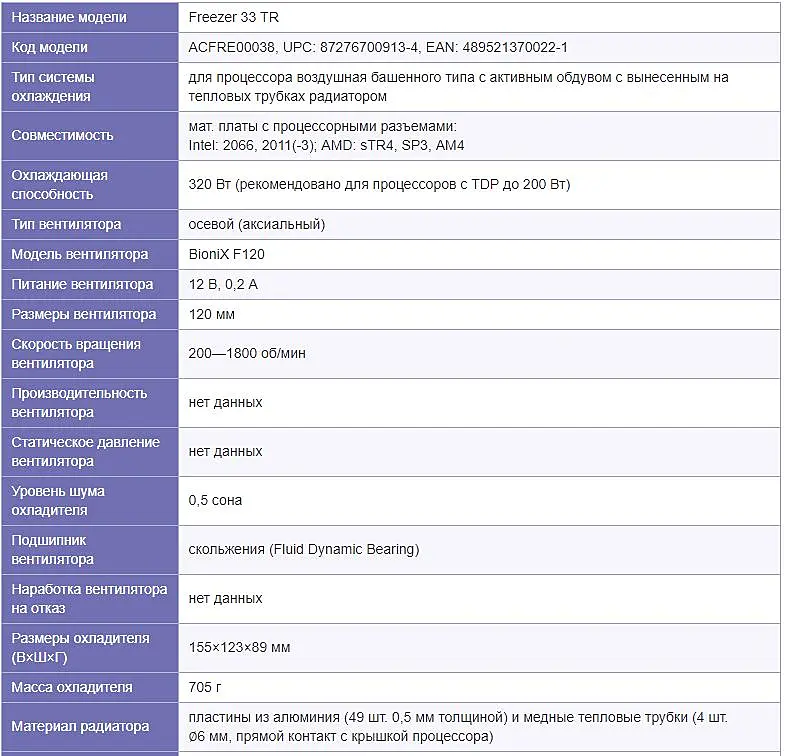

Охлаждение https://www.arctic.ac/us_en/freezer-33-tr.html
