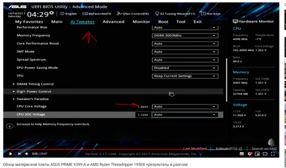

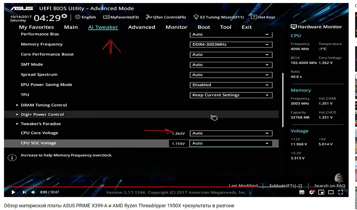

Короче, заходи в биос, ищи вкладку AI Tweker и смотри строчку CPU Core Voltage. Напиши что там, какие значения. И накинь 0,05 сверху на всякий случай.
Проц норм работает даже под 1.45 напряжением, правда греться будет сильнее

не нашел где менять. Час ковырял наверное)) сейчас биос то модный стал какой то
На сайте c 03.10.2012
Сообщений: 6
Цитата aerograph:
mEn4iK
https://youtu.be/W4p7o3p8_n8?t=480
