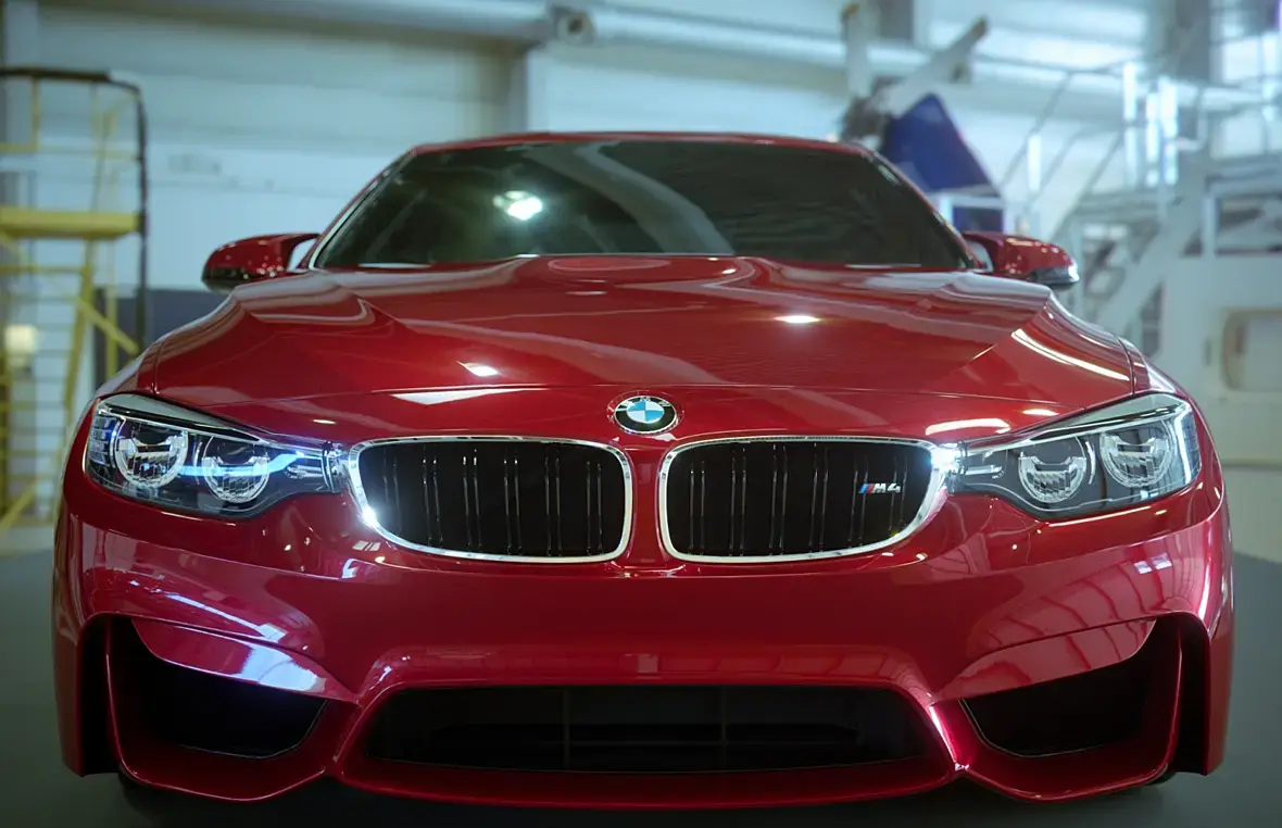

Не много RedShift'а )
Нет фото-реализма? :

Сообщений: 17160
Именно в этом случае заслуга не у рендера, а у геометрии, баварских дизайнеров и HDR карты окружения.
Самая сложная задача для рендера - это честный свет в интерьерке. Желательно с кучей лайтов, сложной конфигурацией помещения, небольшими окошками и так далее. Вот на этом и надо проверять реализм.

Цитата StunBreaker:
и как часто вы пользуетесь честным светом в интерьерах? )
В Короне - в 100% случаях. Ну лан, в 99% ))) Но точно не 95%.
Цитата StunBreaker:
Не обманывайте себя - все интерьеры считаются в режимах PT + UHD Cache(Corona), BF + Light Cache(Vray).
Вот в этом и заключается суть теста на реализм. Кто сумеет забабахать интерьерный свет своими алгоритмами. А как они называются - без разницы. У этой бэхи ни одного отскока луча, вторички просто нет, да и не надо.

Сообщений: 17160
Цитата StunBreaker:
ИМХО, реализм это осознание того, что вы не можете отличить фото от 3д.. так же важно за какое время вы достигли результата..
А также важно, что именно изображено на фото. Потому что фото "негры ночью воруют уголь" будет одинаково реалистично хоть в редшифте, хоть в сканлайне, хоть во вьюпорте.

Сообщений: 17160
Цитата StunBreaker:
Поверьте если вы занимаетесь только интерьерами - сложных задач в рендере, вы ещё не застали  )
Сперва добейся? )
Вы тут путаете работу человека с работой программы, трассировщика лучей.
Я могу понять презрительное отношение к "унитазерам", но луч, отскочивший в космос от крыши дома шикарного микрорайона и луч, гуляющий по туалету, это всё-таки два разных луча для программы. Со вторым всё сложней.
Поэтому, возвращаясь к бэхе, - нет, именно та картинка не показатель реализма, как заслуги программы-рендерера )))
