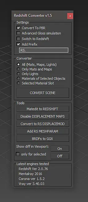

А есть какой-нибудь конвертор материалов для него? Хочу тож поюзать, посмотреть
есть правда староват, ссылка в комментах. Надо на сайте RS зарегаться https://www.youtube.com/watch?v=p3OP5etzNEs

это у меня тоже давно уже, думаю сейчас уже более новые вышли.. не искал ещё.
Вот если что ссылка
для 1.5
так же есть и для 1.6 - там RS 2.5.36 нужен, я ещё не ставил последний..
а где есть для новой версии, чего то не попадалось?
вот
вот
Благодарю! А где взял, если не секрет? Там же на оф. форуме?

p.s.
У меня у одного с водяными знаками? ( не пашет кряк
ага
p.s.2 отбой всё работает, пришлось переменные среды прописать
