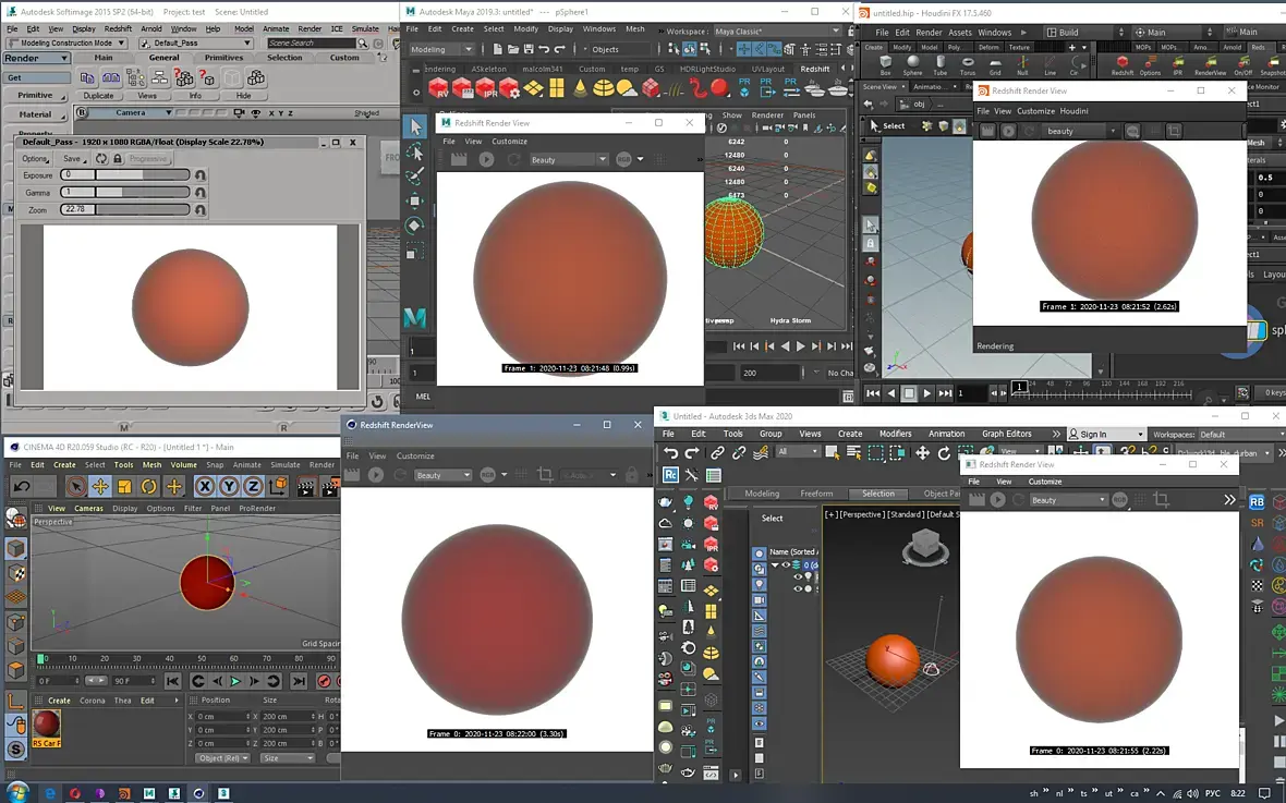

Цитата StunBreaker:
Кое где сегодня ночью появилась свежая скажем так.. 2.6.41 народная версия
ссылку можно ?
