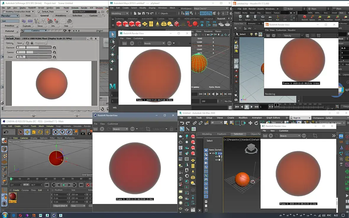

Кое где сегодня ночью появилась свежая скажем так.. 2.6.41 народная версия.

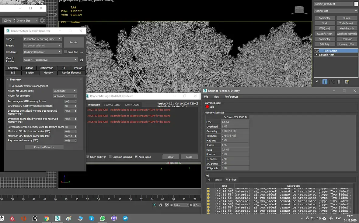

Redshift failed to allocate enough VRAM for this scene. Вроде редшифт умеет использовать системную память при заполнении на карточке? Сцена в 10 лямов поликов с кучей текстур не поехала smiley-sorry.gif Карточка GTX 1080 ti В разделе мемори выставил всё в потолок. Или есть другие механизмы настройки?
upd: Спорное решение нашлось методом тыка, рендерит в Progressive режиме. Бакетом жалуется на память, хотя выделил всё по максимуму.
На сайте c 26.04.2020
Сообщений: 108
Makasharip, сцена в 10 лямов только на 1080ti бакетами не взлетит, если сначала не перегнать всё, что только можно, в прокси (там есть нюансы, прокси могут терять маты после закрыть/открыть сцену, но м.б. это уже пофиксили в свежем, ориентируюсь на 2.6.42) и по-любому нужен нормальный своп винды —  когда шифту не хватает оперативки (он сперва в неё свои пакеты формирует/загоняет перед пересылкой на видеокарту), он начинает загружать данные сцены в своп (пейдж, подкачка) на одном простеньком проекте у меня было примерно столько же поликов — потребовалось для каждого шота где-то гектар 20 свопа сверху 64гиг оперативки добавлять. m2 хард для таких задач конечно же в приоритете.
