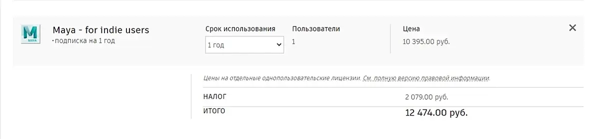

И самое главное - нет легальной возможности изучать Маю, кроме как 30 дней... Фокус с "Межпланетный университет г. Васюки" вроде уже не канает...
Инди лицензия на Маю стоит ~$150/год.

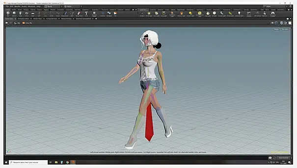

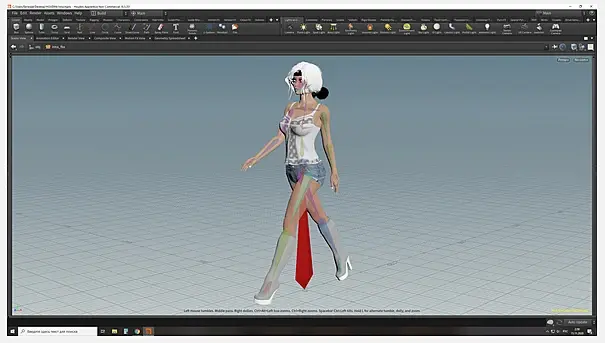

Цитата Fekality:
Тогда еще вопрос. Как насчет персонажной анимации в Гудини? В частности в сравнении с Maya по возможностям и итоговому результату.
О, 18.5 тут порадовала просто не сказать как! Божественный (правда глючный пока) KineFX. Фуллбади ИК. Ретаргет анимации со скелета на скелет. По сути, полноценная альтернатива ХИКу из Майи или МошнБилдера. Комбинирование анимационных клипов - почти как в Стори Мошн Билдера или Тайм Эдиторе Майи - только без какого-то визуального секвенсера, конечно, что не так удобно. Но при этом мы имеем все эти анимации как ноды и можем обрабатывать их используя все прелести процедурности Гудини.
В целом конкретно в 18.5 в направлении персонажки прям гигантский скачок.
