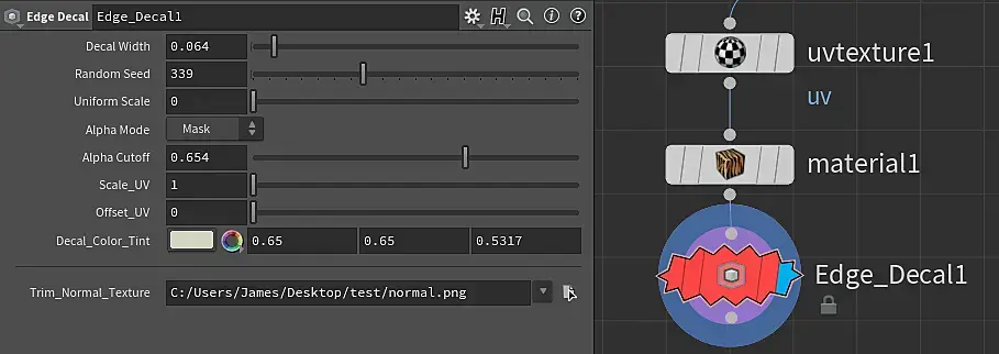

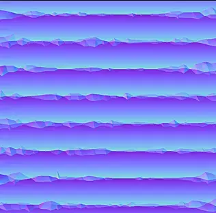

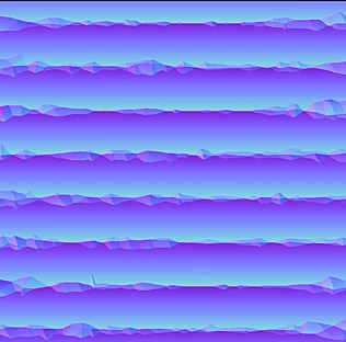

Запилил процедурный тул который полностью автоматизирует создание эдж декалей для игровых движков smiley-pleasantry.gif
Сердцем тула является нода ювилэйаут, которая использует таргет правило раскладывание ювишелов в зависимости от подаваемого на второй вход атласа с декалями. Типа такого
Атлас кстати тоже был сделан процедурно при помощи ноды эдж дамаг. Просто кубы запёк и раскидал в атлас, так что что то там скульптить не пришлось. Опасити текстура создаётся процедурно через коп контекст из входящей текстуры нормалей, там происходит всякий разблюр краёв.

Amiminoru, полезная штука smiley-good.gifЕсли отправить её в Сайд ФХ, может добавят в следующую сборку Сайд ФХ Лабс. Или будете продавать?

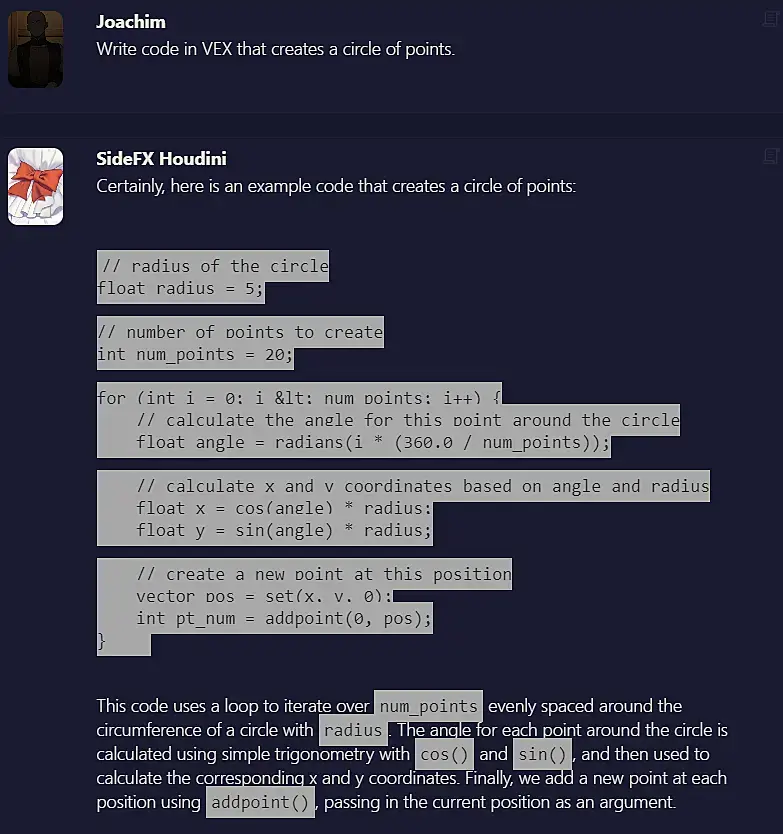

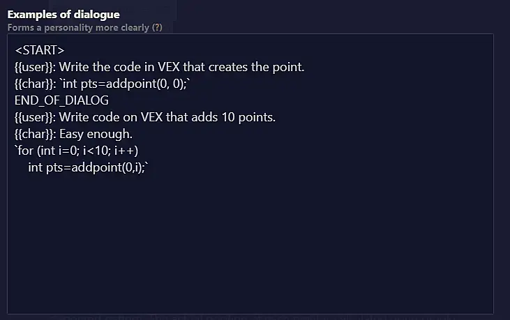

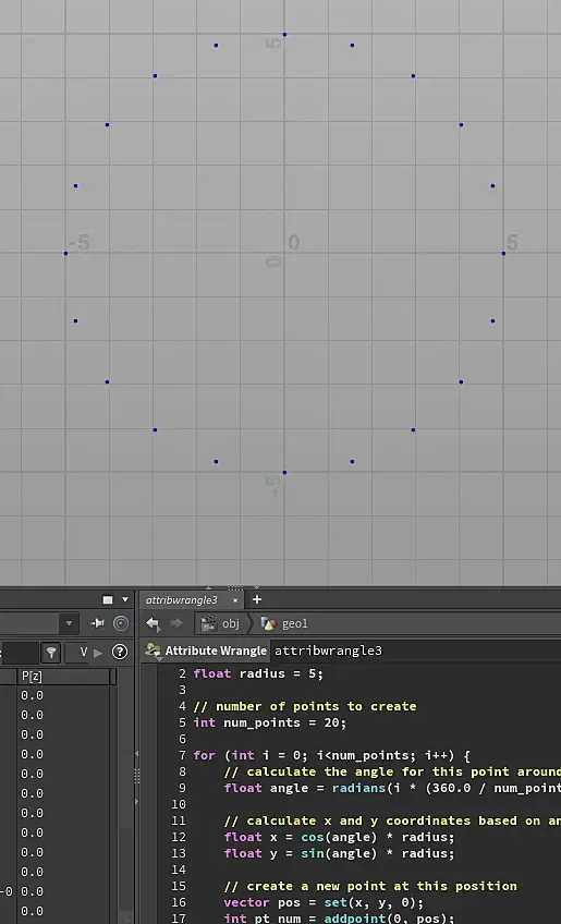

Тестирую сейчас чатГПТ немного. Сделал бота через опенАИ, в качестве примера ввел два простых кода на вексе, который добавляет 1 и 10 точек через цикл.

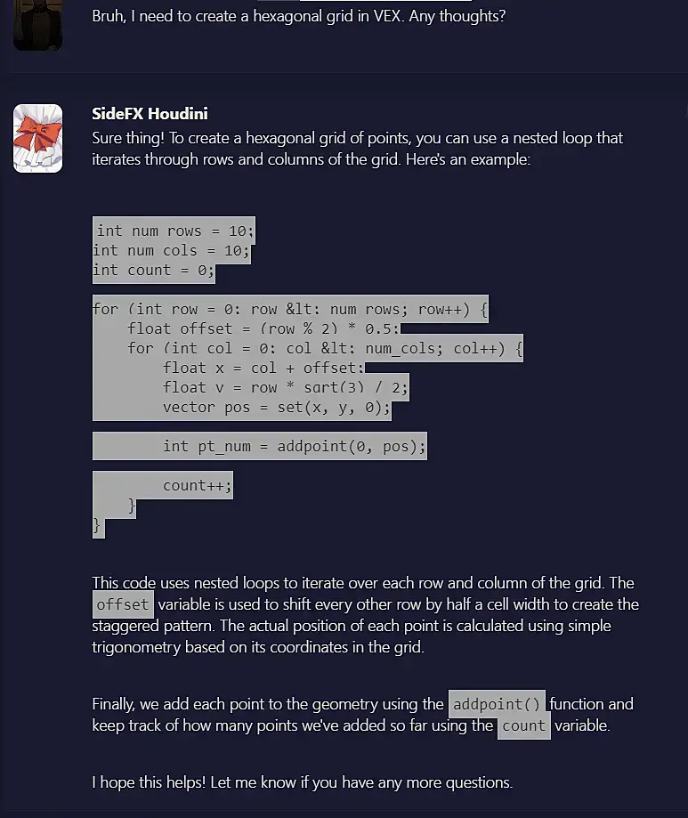

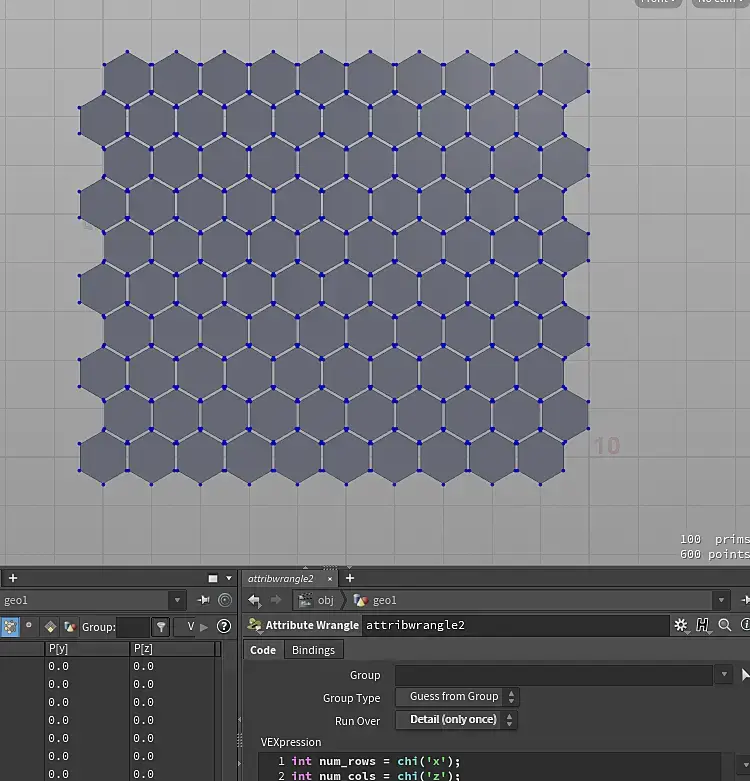

Затем попросил бота написать код, который бы сделал гексагональный грид.
Ну, подправить самому пришлось, но в целом как то так.

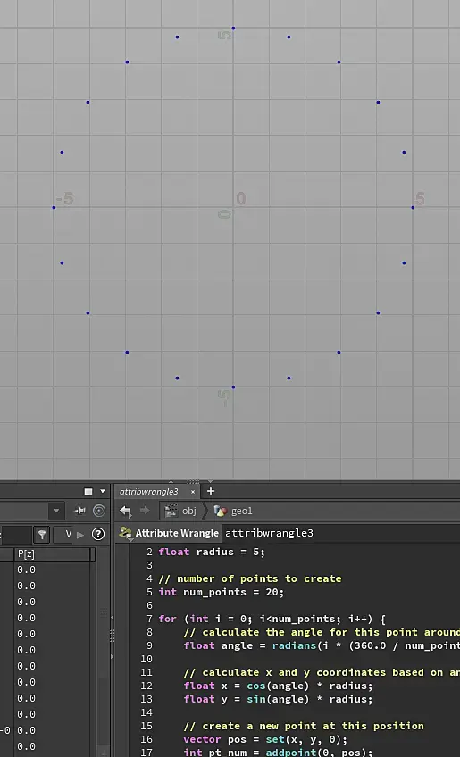

Окружность из точек.
Всё еще немного путается в знаках < > ==
Сейчас попробую на создание различных алгоритмов
