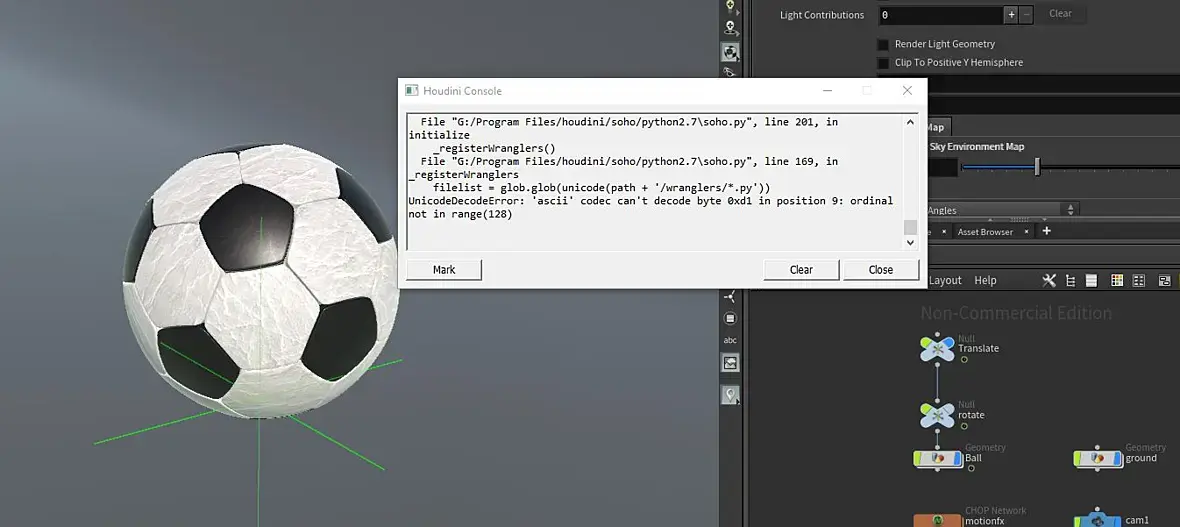

Всем привет! Решил попробовать поковыряться в Houdini. Но при установке как крякнутой, так и лицензионной версий, программа работает на половину. Нет отображения текстур во вьюпорте и не работает рендер. Выдаёт ошибку. Что делать? Спасибо всем, кто откликнется.
На сайте c 16.03.2016
Сообщений: 2213
AzovSK
Кирилица в путях. У вас имя пользователя компьютера на киррилице

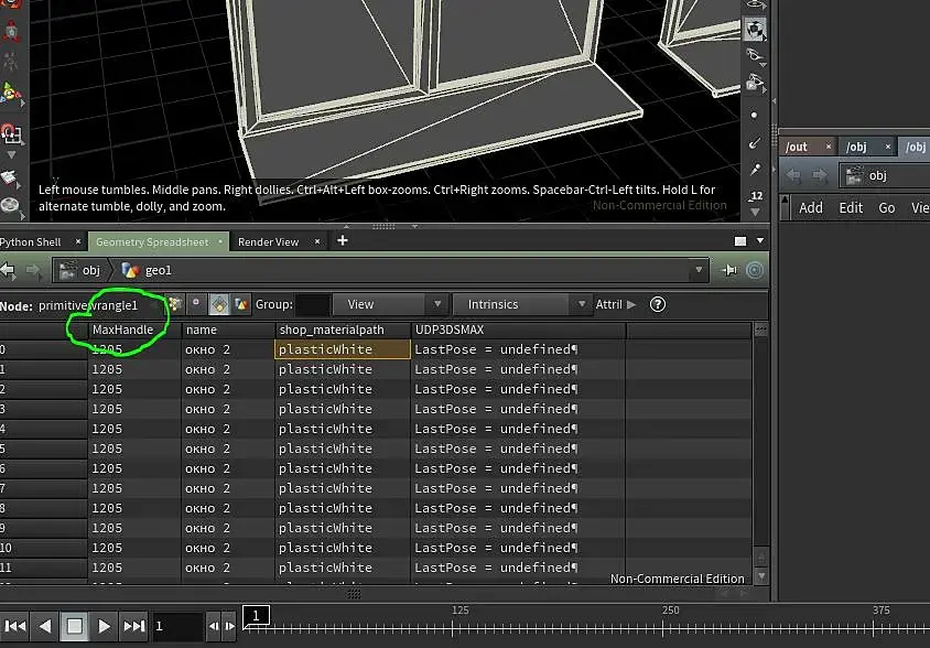

Такой вопрос - касается Гудини и макса))
При импорте объектов созданных в Максе,
 Гудини видит на объекте атрибут MaxHandle
Никто не в курсе какие данные записывает Макс в этот атрибут ?
Сообщений: 2213
Цитата Slazzo:
скорее всего это идентификатор ноды (обьекта) к которому примитив принадлежит
Каждое значение соответствует максовскому элементу модели, но не понятно от чего зависит...
upd.
Разобрался))
Это порядковый номер объекта под которым он был создан в максовской сцене

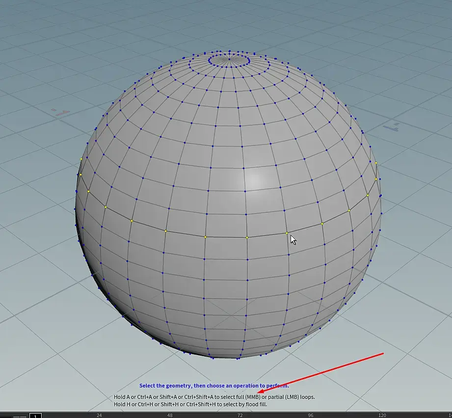

Товарищи, в версии 17.5 можно было выделить луп выбрав одну точку, а потом с зажатой "А" - соседнюю. А в 18.0 это не работает, там с зажатой "А" выбирается только кратчайший путь между точками, а не луп. Что-то изменилось?

Не-не, прочитайте внимательней, я писал про точки. Рёбра да, там дабл-клик ЛКМ выделяет луп и в 17.5, и в 18.0 А вот в случае с точками зажатая "А" и клик (одиночный) по соседней точке выделял луп в 17.5, а в 18.0 выделяет только обе эти точки, ну или кратчайший путь между ними (если не по соседней точке кликнуть). Я не пойму толи это баг, толи что-то поменяли, а читать длинный список мелких изменений, мне к своему стыду, что-то лень.
На сайте c 26.04.2020
Сообщений: 108
GreatWhiteShark, всё то же, только с MMB (это 18.5, в 18.0 та же история)
На сайте c 11.02.2018
Сообщений: 2046
Сальск
Цитата alzosmol:
GreatWhiteShark, всё то же, только с MMB (это 18.5)
Точняк, "А"+Средняя кнопка, спасибо!
Ну и отдельное спасибо за подсказку во вью-порте, я что-то забыл про неё совсем, называется "смотрю в книгу - вижу фигу", протупил я, короче.

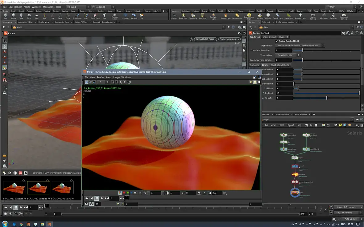

GreatWhiteShark, велкам, бывает — ищешь карандаш, а он в руке, или за ухом ) если вдруг интересно, как в свежей 18.5 отрабатывает карма — почти 3 минуты, шум, но тут и доф, и ccc, и свет от хдр-ки, и... вылетает через раз )

alzosmol, дэйли билд у Вас? Или18.5.376 -  это релизная версия?
Сообщений: 108
GreatWhiteShark,  дейли, но в 351 - всё то же + куча других багов. как они её выпустили такой - теряюсь в догадках. с одной стороны - быстро фиксят, но с другой - начинают напоминать автостол в какой-то "маркетинговой гонке"
