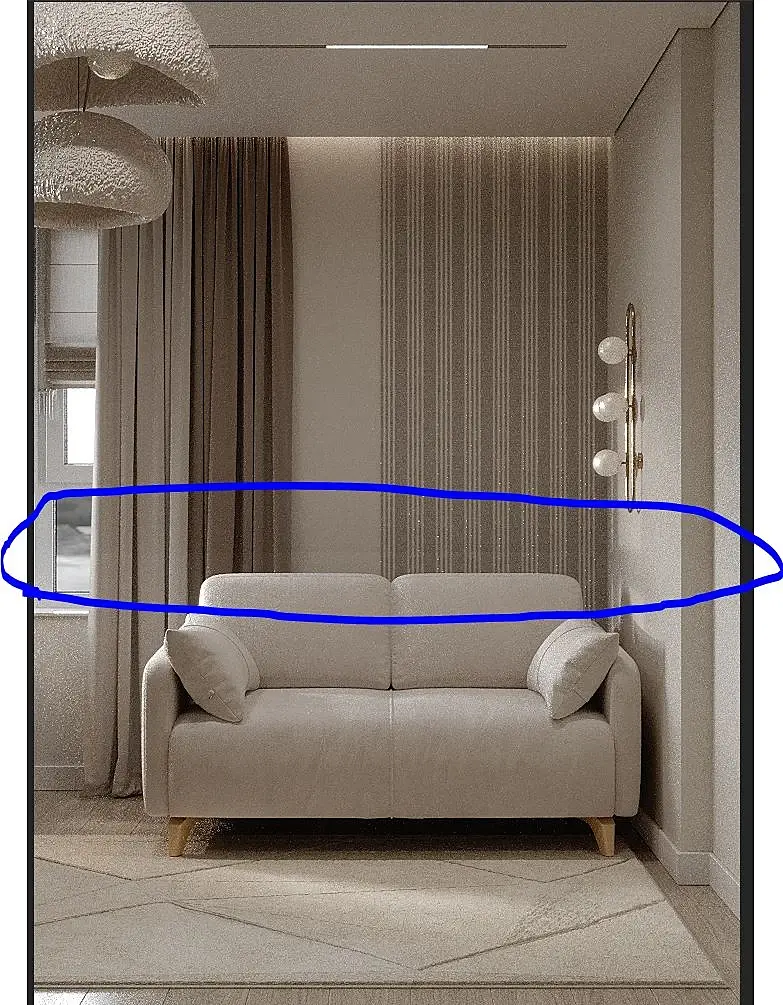

Рендер деленый на 2 световые части по центру

Приветствую! Нужна помощь. Работаю, как обычно, HDRI карта любимая, часто ее ставлю. Проблем не было. Но вот уже второй раз такая красота на рендере. В Сермате всё гуд. Шторы и тюль удалила, стекол нет, а полоса на месте. Явно не тень. Кто сталкивался?

пол коробки в ноле по Z стоит?
Да.

Полоса на месте и без них.
Кстати, в сермате та же песня появилась

полосу дает светильник трек в потолке
попробуйте светильник в цилиндр вместо плейна

ну тогда загрузите сцену чтобьі можно бьіло посмотреть на нее, и мьі не гадали что у вас там))
