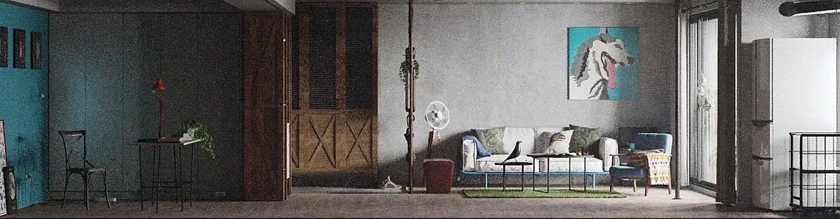

Вот так нада?
На сайте c 20.05.2020
Сообщений: 9
Цитата t0931:
Вот так нада?
Дадада. Только у меня подлиннее. Каким это образом делается?(Желательно в corona renderer)
https://www.youtube.com/watch?v=4-ANr60y9Uc
