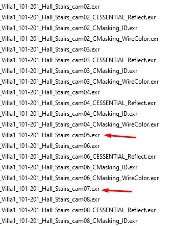

Столкнулся с таким неприятным моментом, когда Render Elements самостоятельно сохраняются отдельными файлами при использовании Batch Render.
Цель - пакетный рендер с сохранением результатов в формате Corona EXR, в котором будут содержаться Render Elements. Сейчас же получается так, что кроме этого ещё сохраняется каждый рендер элемент отдельным EXRовским файлом.

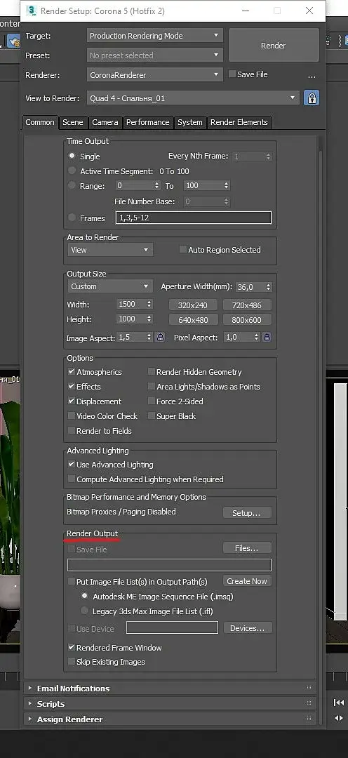

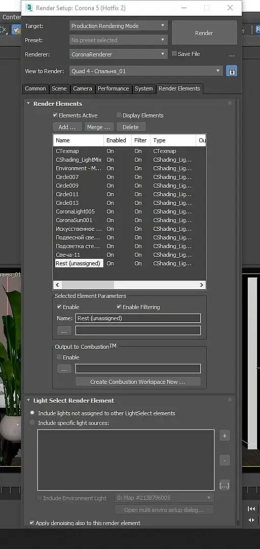

Общие настройки и настройки Render Elements такие:

Так и должно быть. Просто удалите потом лишние. Я тоже задавался этой проблемой - никак нельзя от этого уйти вроде.
Сообщений: 17000
Но у некоторых ракурсов батч всё же не плодит отдельно рендер элементы, сохраняя каналы внутри. Как его заставить не плодить никогда? Пути в рендер-элементах стирал, не помогает.

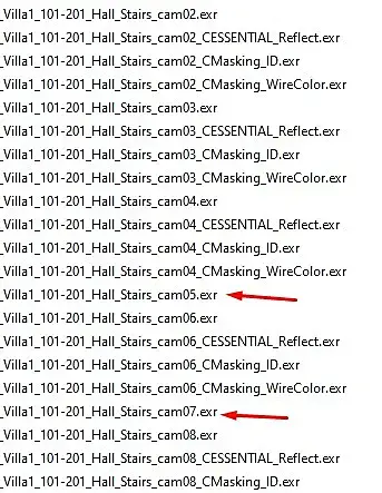

Сообщений: 31
Та же фигня, но при использовании "smart camera view" script  - стандартно cxr сохраняется норм, а при батче- с кучей лишних render elements не понимаю, как избавиться от них.

Вы вроде путаете форматы cxr это сырой рендер с элементами для композинга без возможности управления содержимым. exr это сохранение с управлением слоев и вставлением из рендер элементов
