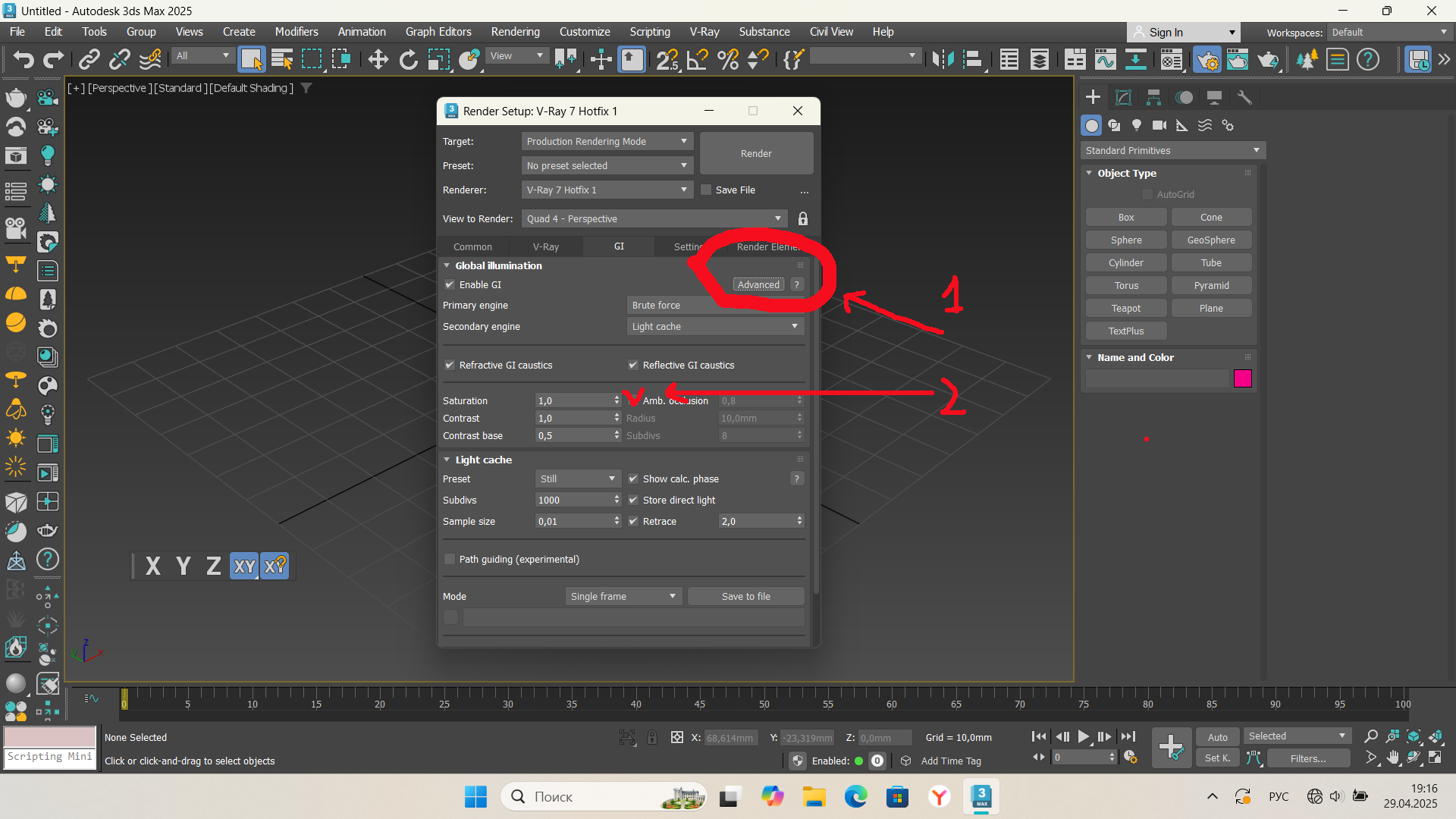

Вы ириданс мап используете в gi?
ириданс мап/лайт кеш

Брут форс онли. Лайт кеш на вторичке

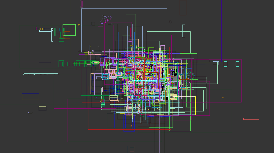

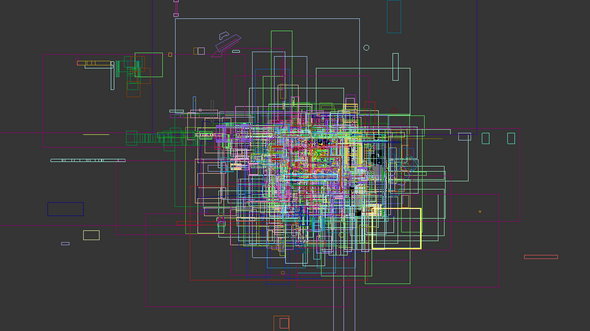

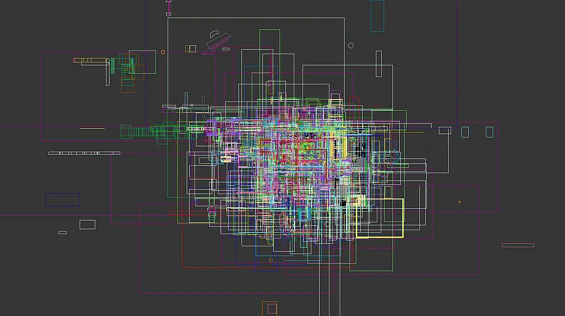

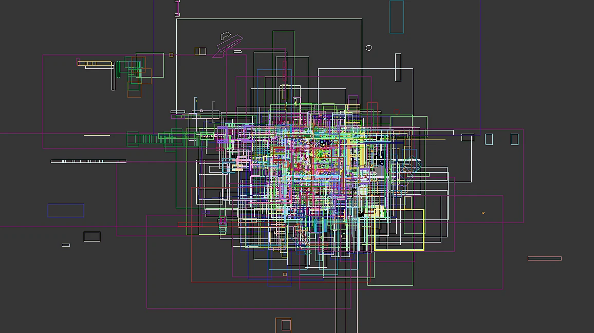

Да вашу ж мать. Вот уже сколько раз скачиваю с форума для чего нибудь чужие макс файлы, и обязательно они с вирусом. Уж даже встроили же в макс фичу - ни фига, всё равно с ней работают. Сколько раз говорил себе - не открывай ничего с форума...
Я такого треша еще никогда не видел.
Не знаю, может это работа вируса, но я сделал так -

Это же обычные, баундинг боксы, ну стыдно об этом не знать)))

александр..., с чего вы взяли, что я о них не знаю. Я сделал CTRL+A - object prop. - by object - убрал все галки. Ничего не изменилось. Где то там внутри я видел кровать черного цвета. Кол-во объектов было несколько десятков тысяч! (спальня). Вес файла - 677 МБ (спальня!)
Так что повторюсь -

Я пошутил), но тема серьёзная

попробовала,рендер в разы дольше-визуально лучше не стало

olika86, сбросьте настройки vray к умолчанию (переставить рендер движок на любой и обратно). Потом только измените на buckets если им считали. Потом, если с brute force долго, верните Irmap

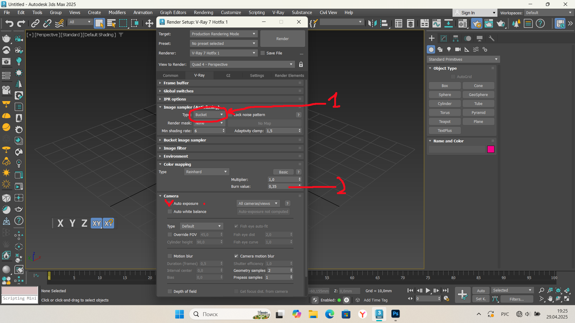

V-Ray нонче стал как и корона, только с GPU..1.Освещение самое простое San+Sky + можно поставить дополнит.лайт.Минимум источников света..Это даст "чистоты".HDRI лучше оставьте для более опытных визеров и художников. 2.У стекла и тюля убрать cast shadows в object Properties.(просчет будет быстрее и чище) с короной тоже работает.3 Настройки ставьте по дефолту,,ну если только поменять Progressive на Bucket, и можно в колор мэйпинге Burn value поставить 0,35--это частично уберет засветы,как и в Хайлат компресс.4 Если не хотите заморачиваться с материалами и с диртом на фасадах шкафов,то поставьте галку Ambient occlusion--это даст четкость "белой" геометрии.5.И не забудьте очистить сцену от всего ненужного.5.Смотрите уроки,учитесь и пользуйтесь только качественными 3д моделями...Удачи!
