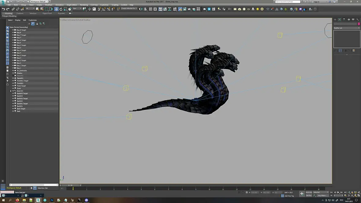

Добрый день. Есть моделька, она как бы находится в воде и нужно отрендерить анимацию модели только которая находится выше воды ( вода - серая плоскость ) на прозрачном фоне.
Можно ли как сделать такой рендер?
В общем, чтобы сама плоскость не рендерилась, но в тоже время отсекала нижную часть модели персонажа и на выходе получилась png с прозрачным фоном и отсечённой нижней частью

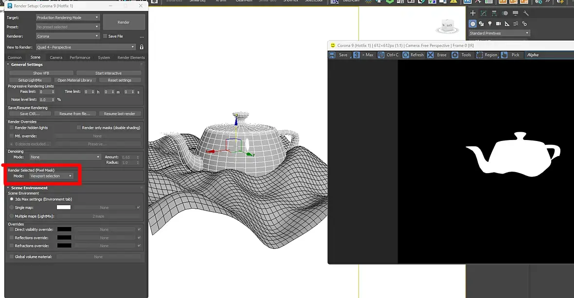

В Короне можно выбрать Render Selected (Viewport Selection), выделить нужный объект в вьюпорте, начать рендрить, по идее сработает.
В Вирее такой же аналог должен быть...

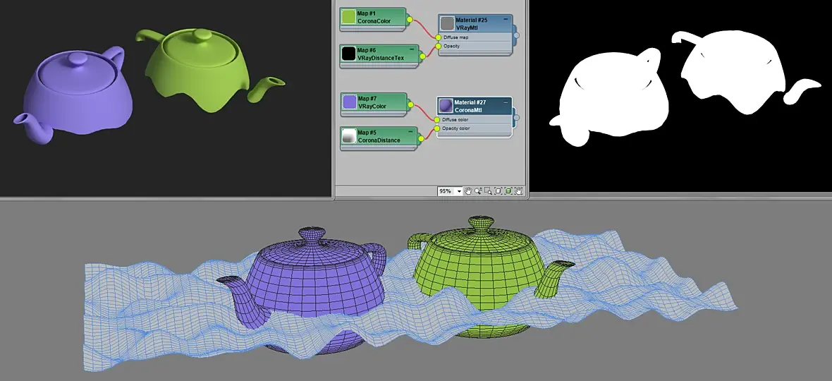

Цитата Evilis:
VRayClipper (в режиме меша или нет), VRayDistanceTex, CoronaDistance. Не подходят для решения?
Пример:
Добрый день! ДА, идеально, это прям то что нужно. подойдёт для анимации ?

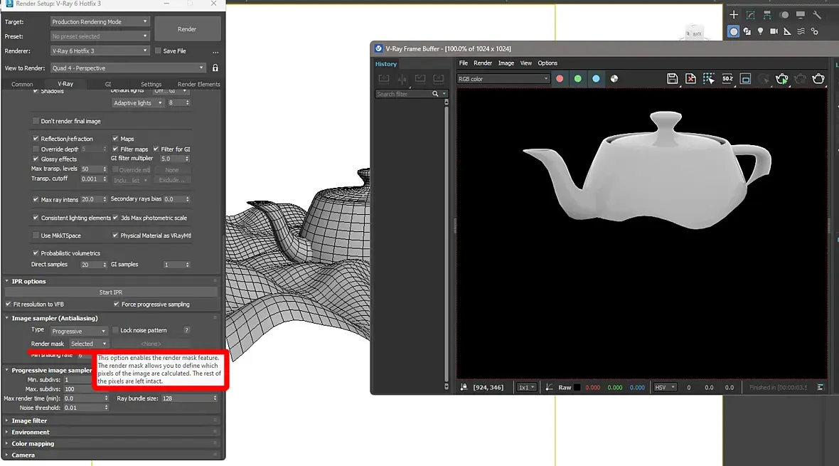

А... Да... Не обратил внимание. Ну вот в Вирее так же :
А подскажите,пожалуйста, какие-то ещё настройки надо выбрать? кроме selected в mask? У меня всё-равно хвост который под водой рендерится
На сайте c 24.06.2014
Сообщений: 4953
Украина, Одесса
Только эта настройка. И надо выделить объект (или объекты) которые будут видны на рендере. Т.е суть такова что рендриться только видимая часть выделенных объектов а все что их перекрывает исчезает. В том числе и на масках. Удобно...
Но если модель гидры этой и воды - цельный объект. То в таком случае не выйдет.
Только если Вода - отдельный объект.
На сайте c 22.07.2017
Сообщений: 23
г. Москва
Спасибо большое. Очень полезная настройка, то что нужно!
Да, вода сделана плоскостью с модификатором Noise.
