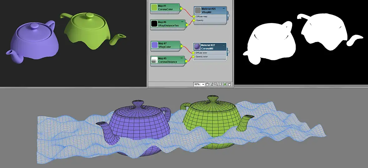

Цитата Evilis:
VRayClipper (в режиме меша или нет), VRayDistanceTex, CoronaDistance. Не подходят для решения?
Пример:
Добрый день! ДА, идеально, это прям то что нужно. подойдёт для анимации ?

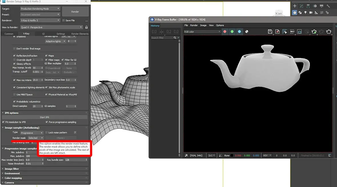

На сайте c 24.06.2014
Сообщений: 5066
А... Да... Не обратил внимание. Ну вот в Вирее так же :
А подскажите,пожалуйста, какие-то ещё настройки надо выбрать? кроме selected в mask? У меня всё-равно хвост который под водой рендерится
Сообщений: 5066
Только эта настройка. И надо выделить объект (или объекты) которые будут видны на рендере. Т.е суть такова что рендриться только видимая часть выделенных объектов а все что их перекрывает исчезает. В том числе и на масках. Удобно...
Но если модель гидры этой и воды - цельный объект. То в таком случае не выйдет.
Только если Вода - отдельный объект.
На сайте c 22.07.2017
Сообщений: 23
г. Москва
Спасибо большое. Очень полезная настройка, то что нужно!
