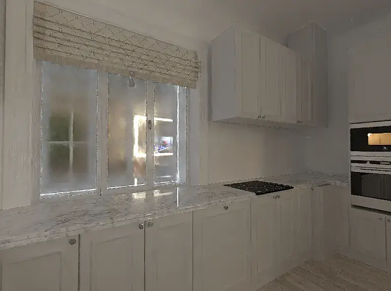

Добрый день! У кого нибудь было так как на картинке? Как это побороть?
Проблема в том. что как будто кисточкой покрашено акварельной.
Сообщений: 4763
gpu денойзер выключите или uhd precision попробуйте rпокрутить

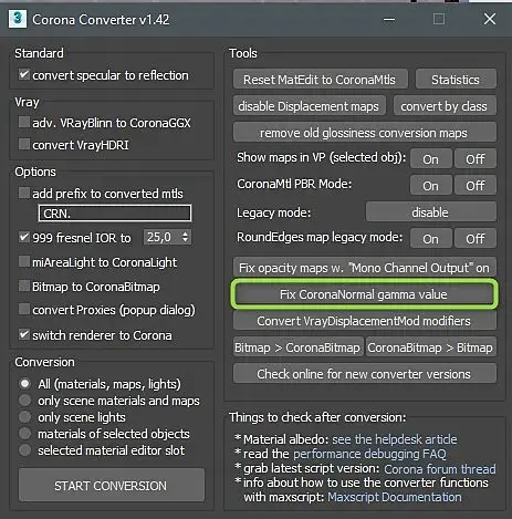

Цитата Yurdjan:
Спасибо! но не помогло. Пока разбирался, выяснил что возможно какая то подгруженная модель с неправильной гаммой. При запуске рендера выдает ошибку "A normal map appears to be using input image with incorrect gamma. This can cause shading artifacts."
Как ее теперь найти по быстрому?) И точно в этом дело)?
Может тут?

На сайте c 17.12.2018
Сообщений: 14
Цитата Temucheen:
Цитата Yurdjan:
Может тут?
Да! Спасибо! ошибка ушла при старте рендера. проблема частично осталась. Еще нашел ошибку с фракталами. Почемуто другой материал они подхватили.

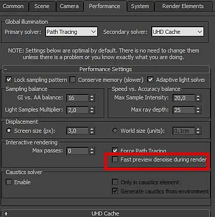

Цитата en5er:
Выключи нижнюю галочку и включи верхнюю
Спасибо! Прям так не помогло. Но я сбросил настройки рендера и убрал галочку с фаст превью и стало как надо.
